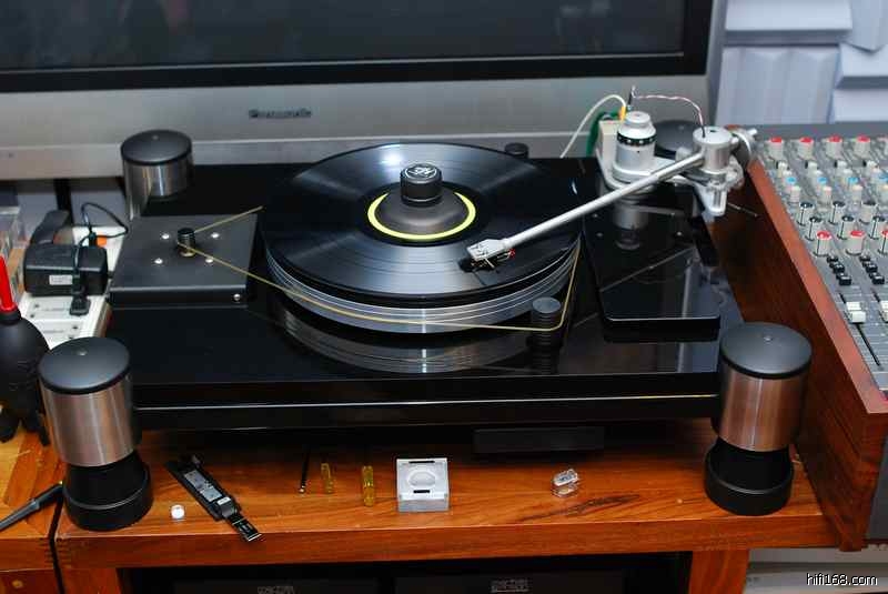

首先是新进了台VPI TNT唱机带原厂JMW 12.5单点臂,因为对单点臂认识不多,所以摸索了挺长时间。TNT是VPI唱机的旗舰唱盘,早在90年代末开始就长居Stereophile A级榜至今,现在的型号是HRX。JPW12.5 /12.6/12.7是 VPI的旗舰12寸臂,也是常年在A级榜呆着,可见Stereophile的主编们对VPI极其偏爱,美国ARC胆机厂家也是一直使用VPI TNT唱盘搭配VDH蚱蜢唱头作为器材监听音源。

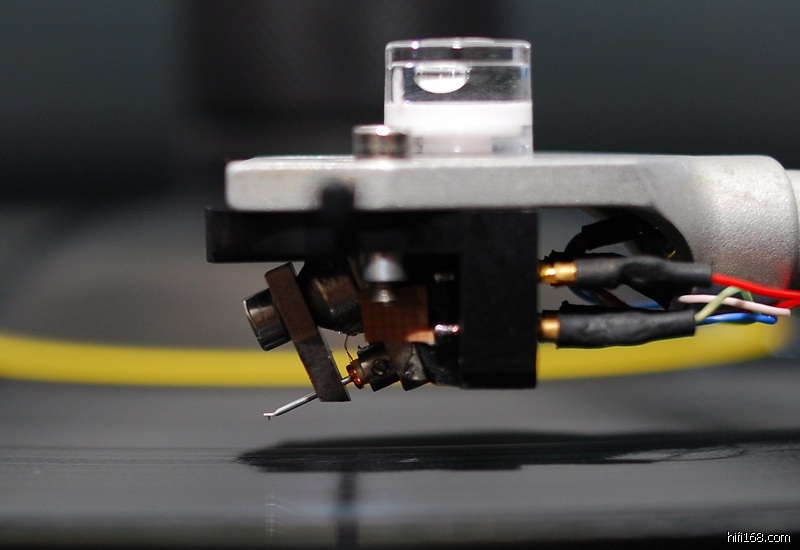

老彭这款唱头最早在去年的广州展上就见过,现在这款是已经改良过几次的版本,使用了瑞士的针杆和唱针。型号是LP-CC-1,应该是LPAUDIO的最高级型号,使用黑檀做唱头架,类似范登豪的裸露式结构。输出0.28MV,频率响应20-30KHZ,直流电阻10欧姆,推荐MC唱放输入阻抗100欧,推荐针压1.9克。
我搭配的唱放是MARK 25S,增益64dB,阻抗100欧姆。
外观上看与范登豪的蚱蜢很相似~~~~

费劲的装上了唱头,因为CC-1唱头架不像现在的唱头那样带螺母,所以装这个唱头真是考验功夫,又要抓唱头还要同时上螺丝和螺母,真是功夫差点都不行,另外唱头的接线没有套色环,只是在后面标了很小R+\R- L+\L-,搞得我又翻书查R+\R- L+\L-是对应那几个颜色,希望厂家在这方面做得更完善些,毕竟不是人人都有这水平记得住~~~~我这个老人家就费了快20分钟才把唱头装好。查书查了10分钟~~~
装上唱头,调整针压1.9克,该死的数字针压计突然坏掉,这里省略1000字~~~~~幸亏我还有个老SHURE针压杆。调单点臂和调直线臂一样水平最重要,这里又省略1000字~~~~~

我先谈谈自己的感受吧:
首先我不得不承认,这是个声音完成度很高的唱头,其线条明快,高频分析力很强,低频弹性也很好,听感上整体注重解析力,和范登豪唱头真有几分相似,如果苛刻的提出要求我自己觉得中高频分布略多,噪音偏大,我曾经尝试过几个VTA的角度,因为我的唱臂是可以边听边调VTA的,比较方便,不知道是不是因为针杆太长的原因,这个唱头的VTA不适合我平常的习惯(VTA略高于水平面),这个头只适合调到绝对水平,如果调的太低对唱臂的稳定性有影响。
我的个人感觉是如果针杆短些是不是会更好控制VTA。
