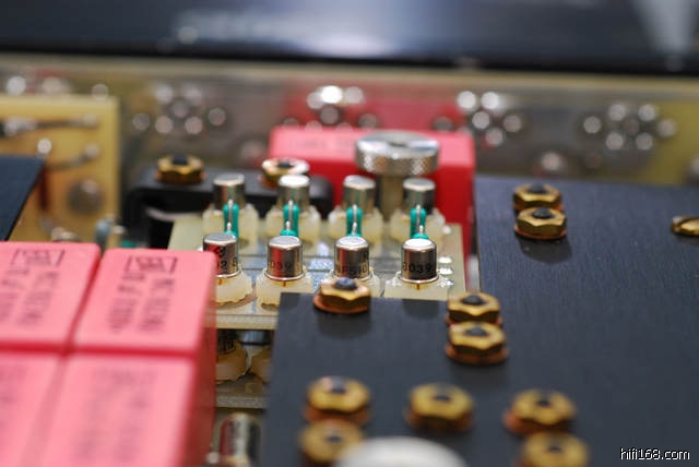

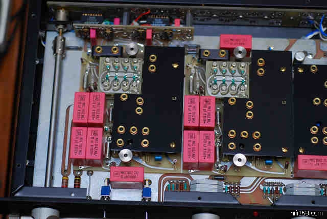

扒开看看
看过之后,我有点明白了,这哪是音响啊,这明明是高级仪器嘛,谁见过音响里面面每个零件脚都有防振套的,只有高端仪表里才会有啊!
这就是著名的L3唱放板。
看到这里该明白了,马克20多年前是这样的工业仪表标准做机器的。这工艺能用坏吗?20多年了跟新的一样。这才是用过世啊~~~
音乐与生活
晕啊,这照片压到100K内,没法看了
音乐与生活
早期的老马克ML系列前级都是模块式的,在LNP2以前模块都是全封闭的,从ML-6a开始,模块变成开放式的了,能看到模块的零件,拆除模块也很容易,那几个金属的旋钮就是模块的锁,既可以抗震又方便免工具拆卸。我这位朋友为了找齐所有的模块,买了两套ML-7做备件机,所以他L1、L2、L3、L3a全有了,疯狂吧~~~~

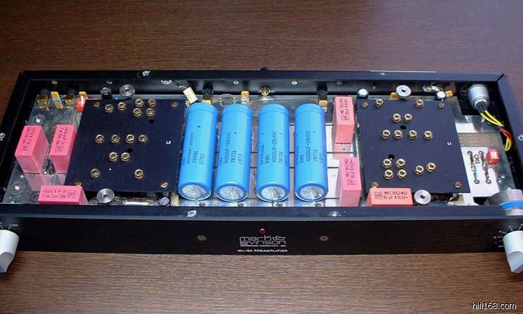

区别在哪?大家请看ML-6的内部:
看到了吗?模块一样,但是除了ML-6是双单声道,用多了一个外置电源,ML-6里面比ML-7多了4个水塘,就这样,ML-6比ML-7卖贵3倍,玩设么戏法?就是电源啊,导致同一电路不同声音的奥秘就是电源。
ML-6有着比ML-7更肉感的更饱满的声音,ML-7虽然也很开阳,也很有线条,所有细节也是历历在目,但是,他的声音比较轻,扎实感还不够。
那么C-05输了吗?
是的,输了,首先输在高频,C-05的缺点是在高频偏硬,线条虽然有但如同高ISO的数码照片,噪点太多,ML-7这时候就显得高贵干净多了,弦乐的质感和爆棚音乐的音场都是一流,只有低频的确不如C-05那么扎实,这一切源于电源。但相信ML-6会是完美的声音!
