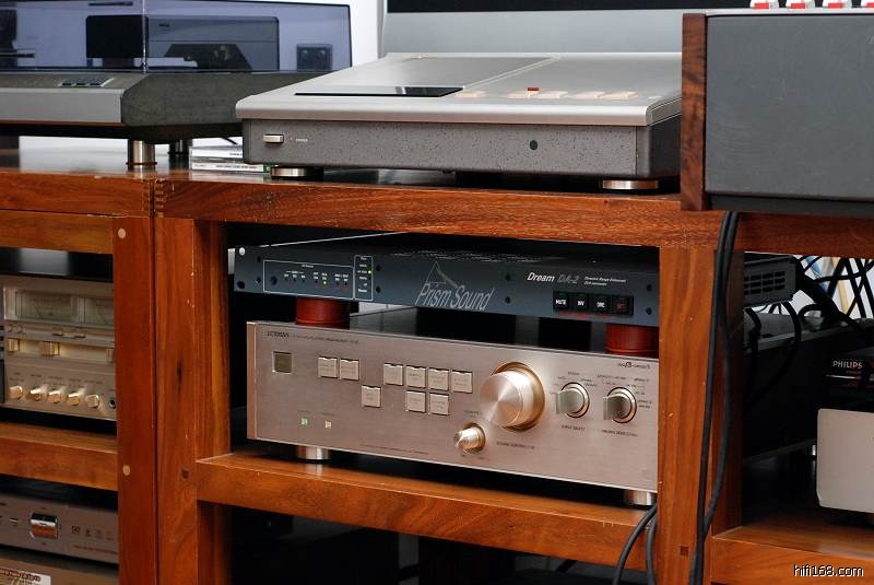

Prism sound 无论在专业人士还是HIFI发烧友口中都是个神秘又有点高不可攀的名字,他家的设备都是仪器级别的(Prism sound 除了生产录音室设备外同时也生产音频测试仪器),价格也十分高昂,值得庆幸的是随着国家经济水平的提高,这些曾经高不可攀的品牌开始在国内的单位或者个人手中出现,我今年的运气不错,新单位的棚马上要完成,当中的ADDA就是Prismsound ADA-8XR,另外Orpheus也曾经在家里使用一段时间,如今DA2也静静的躺在我的设备架上,那种满足感是很难用文字来形容。
       DA2在Prismsound的产品定位里是属于Mastering级别的The ultimate DA converter,也就是说是属于母带后期制作的终极DA解码器,根据资料搜集,该型号最早在1992年为Abbey Road Studios(EMI)开发,1998年改版为96K 24Bit版本,之后就再也没有升级版出现,为什么十年都没更新?我想没有人怀疑他家的技术吧?ADA-8XR以及Orpheus都是最新192规格的,我个人觉得只有一个原因,就是DA2太完美了,新技术一直无法能完全超越它。
       好了闲话少说,让我们来揭开DA2的神秘面纱吧——
前面板很简单,左边是输入切换设定,以及输出电平设定,DA2的输出电平可以由+5db到+28db可调,右边是功能设定。
后面板是由左道右分别是模拟输出,数字输入,数字输出,DA2不但可以作为数模转换器,还可以作为数字——数字的整形处理器,这是DA2的一大卖点,因为Prismsound的抗jitte技术是业内的龙头,所以数字新号经过DA2的整形纠正后输出给数字母带记录是最完美的,另外DA2还可以作为系统母时钟输出,以保证母带时钟的同步。
大家留意到中间的那两组BNC的数字输入输出接口吗?这是标准的I2S平衡数字输入输出口左右声道数字信号独立,并且时钟信号也独立,属于仪器级别的数字接口哦~~~一般机器上见不到~~~如果你有他家的AD2才用的上~~~嘿嘿~~
