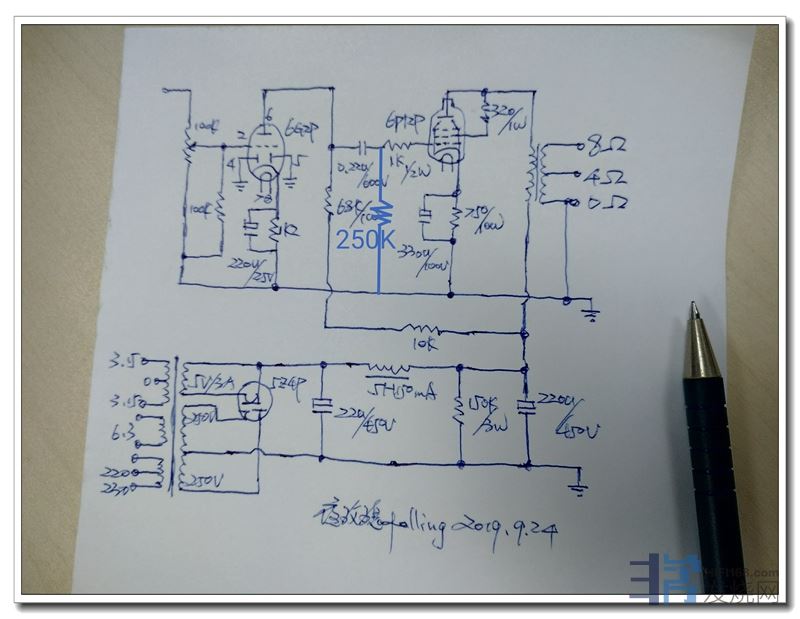

先上电路图。
其实是本机制作完成后,某天开会间隙无聊手绘的。后续随声音调校,部分元件可能还会有变。
回看画漏一个耦合旁路250K电阻,刚才坐车时手机绘图补上的。

技术派!
杠杠 发表于 2019/10/2 0:50:46
技术派谈不上,只算动手派吧。

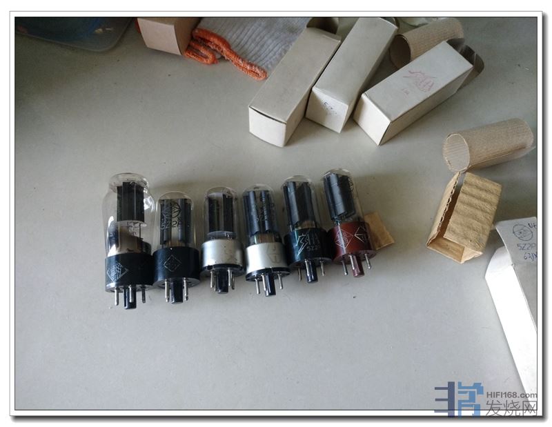

这次制作6P12,只能说是机缘。因好几年前,折腾6P3P的时候,就已经留意到这只管子。因要专注吃透6P3P,一直没有去深入探究它、制作它。
直到上个月,一方面鉴于6P3P及整机这十来年成本的持续上升,预计未来可能超出我对这个方案的性价比底线;另一方面希望开发一个与当年6P3P一样的平价方案,烧烧脑子调校声音,能给入门爱乐朋友多一个选择。
这次为6P12准备了两个方案,现在这个是小机箱小牛廉价版;另备有一个大机箱大牛常规版,前级会采用6N2推动,SRPP或两级推均有考虑。目前先用一段时间,将这个廉价方案吃透--只是DIY爱好者;只是业余时间看机缘而给有一定交流了解深度,真正爱乐的朋友,制作或调校器材与系统。
6P12,出身低微。
本身只是电视机里一只行扫描管子,一出身就不是为了音频放大而设计考虑;也只是一只四极管,旁热式,并不是圈内热捧的直热管、三极管。外观亦不粗壮健硕,带条小辫子,埋没在时光里。
这却也是我选择它的原因。就像十几年前,选择6P3P一样。
廉价之元件方案,放心性与日子进去,潜心打磨。
日积月累,换一分平淡无为。

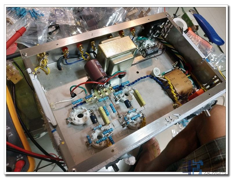

陆续上图。

机箱是小机箱,宽深高275*180*50mm左右;是这个方案的廉价、缩小版。手头已备件的大机箱方案,配件106*60大牛,会使用340*280*60mm机箱。

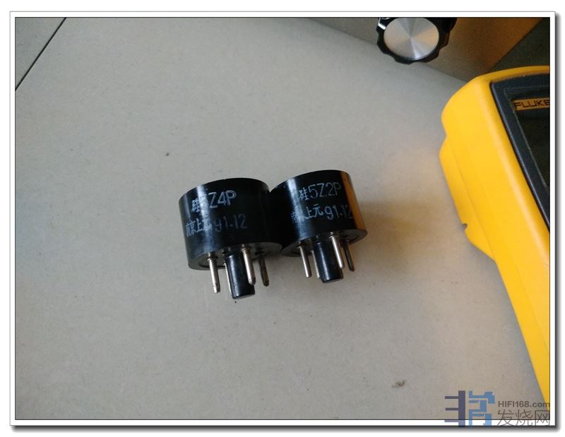

还得慢慢调。这曲线还有得它变化的。尤其加入了价廉物美的5Z2P及硅整流之后。
