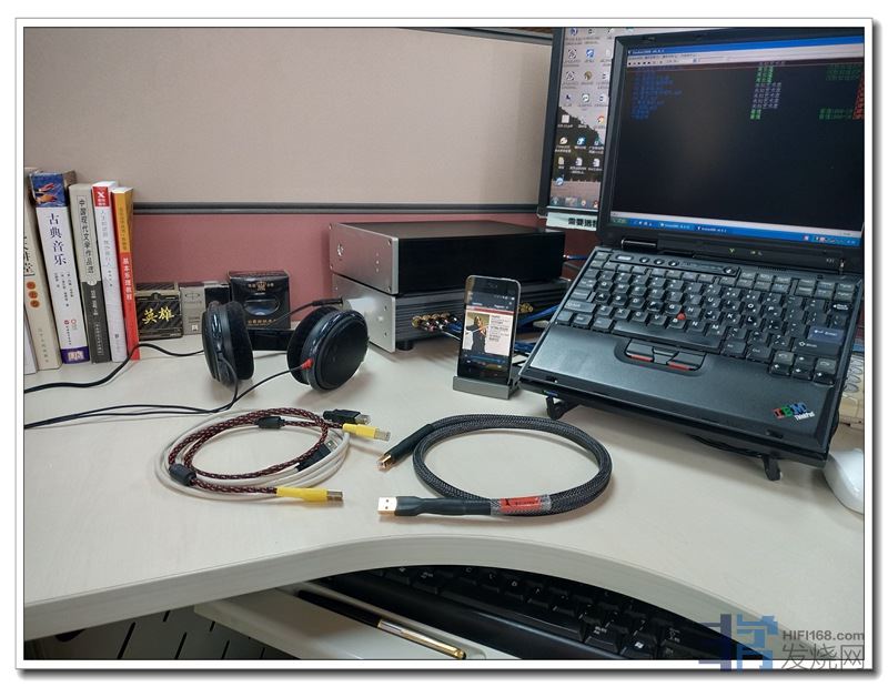

一些细节:
霓虹下
夜太黑
怀里你孤单说着
要为玫瑰
附上夜的颜色

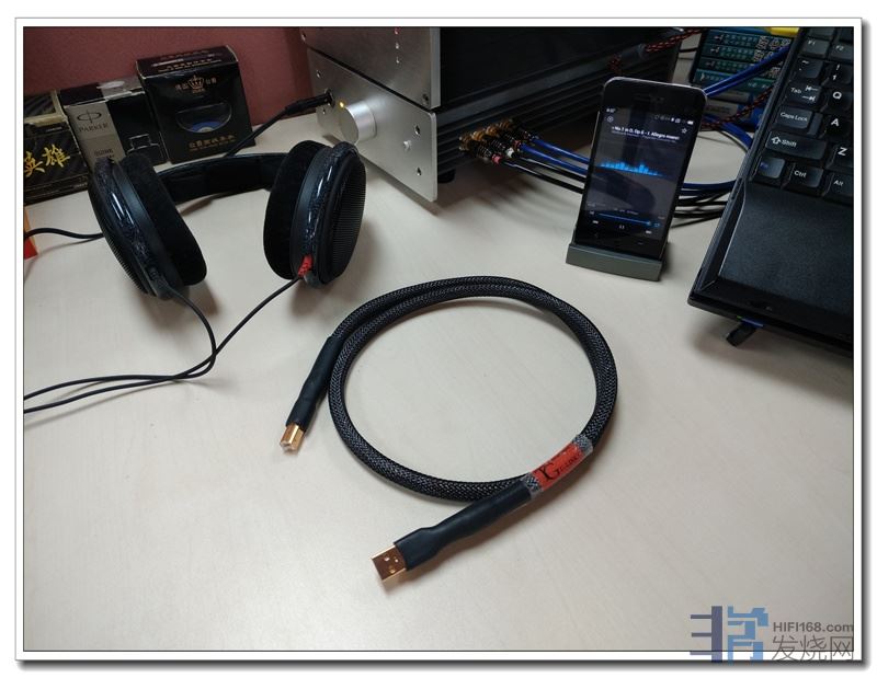

用了两条USB与其对比。
一条同样是作坊制作,一条机房传输所用专业线。
霓虹下
夜太黑
怀里你孤单说着
要为玫瑰
附上夜的颜色
子曾经曰过吃人嘴软拿人手短,废话不说先进入称赞环节:
此线优点:
一、外观,做工

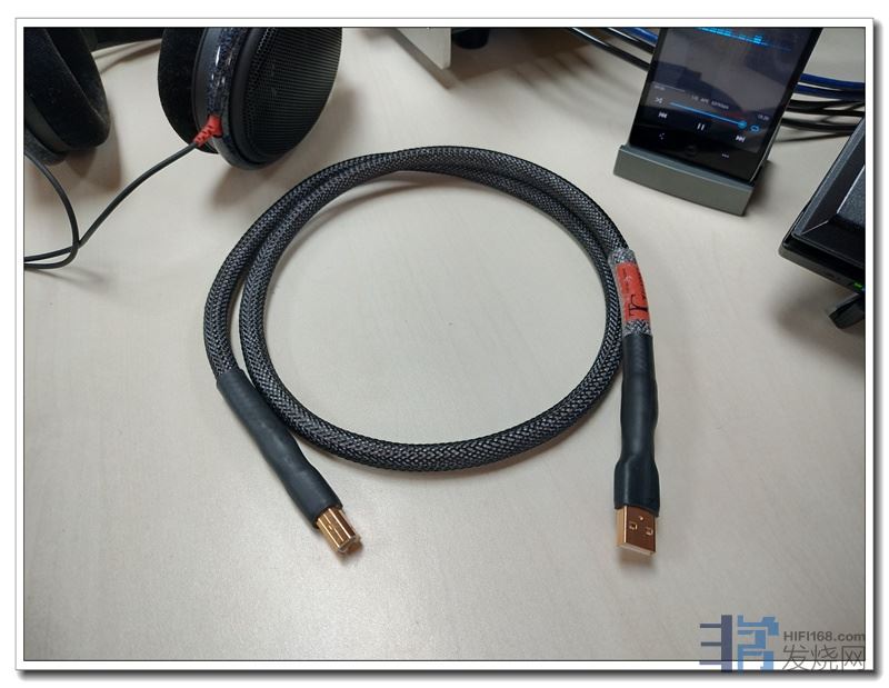

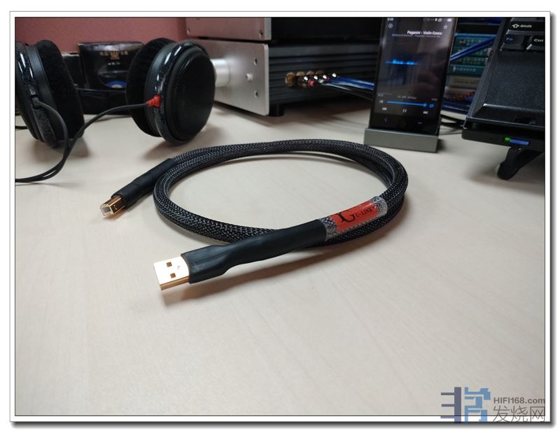

总体硬朗,完成度高。紫铜接头(这个颜色好像有个高大上的名字:玫瑰金),质感亮眼;两端套管硬度足够接合稳固,质地不错的线身编织网。总体而言高端,大气,上档次。
还有一个关键之处:线身较为粗 硬,有着明显嘀硬派心理暗示,能提振一下目前在快节奏信息变幻压榨之下那些男银们疲软嘀身心,哈哈!
二、声音表现
USB不是主系统的关系,本来只打算在耳机系统测试。后来应朋友要求,在大件器材系统也作了测试。
两个系统,出来了一些有意思的表现。
耳机系统:
由于主要使用手提电脑与数播平台作数字硬盘,我的调音比较柔和;也就是稍调出一些所谓的模拟味,减少数码系统的数码声,增加耐听度。
在这个风格的系统里,此线表现较为内敛一些,稍暗一些。好处是播放一些流行乐,尤其一些加了较多激励的味精碟口水歌,能适当降低听感之刺激,会显得耐听一些。在本系统里的表现,中高衔接的地方,似乎稍有陷削;中低之间,线条表现待确认。但这个处理,听这类音乐能调和一些,久听不会那么容易疲劳。
小编制新录音,流行乐口水歌,适合使用这条线。聆听录音较为中正的录音,大编制乐队作品,个人口味会使用另外两条。

常规系统:
在相对中性全面的系统里,此线表现有一些有意思的变化:
高频细节多出不少,比较抢前,好处是能一下抓住耳朵;中低频速度、清晰度均有更突出表现,全频动态、解析力表现较为明显,另一番景象。
需要速度、动态、解析力的朋友,希望得到听感上的冲击,这里应能找到所需。

OK最考技术嘀缺点环节。
1、线身比较硬,本身的牵引、弹性有点影响器材的插接,挤压接口。轻量小巧的器材,小心被线材撬起,哈哈。我是先将线材扳到合适的弯折,再插入播放器与解码器的。
2、接头与线身之间是用一段厚硬的套管固定,A型接口这边再加上一段几公分的透明硬套管固定品牌型号贴纸;加上线身的硬度,总共十几公分是不能弯曲的,好处是能确保稳固性耐用性;但对于侧面接口的机器可能会有一点影响。恰好我几台播放器多数都是侧面接口,要腾挪器材,留出接线的空间。
后部接口机器则没有太大影响。
3、声音上,与系统搭配、听音环境等均诸多因素有关;我的系统素质有限,听感亦主观粗浅,可能反映不了评测对象本质,以大家各自系统实听为准。

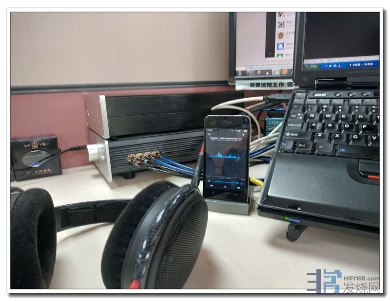

LZ办公桌上的小系统是啥?介绍一下呗~
soulfly 发表于 2019/9/17 16:46:17
数字转盘+整形/解码+数字转盘+耳放+耳机。十来年前用的两套耳机系统之一,当时无聊下狠劲折腾过数播。
数字转盘一个是IBM手提X31配扩展坞,精简及优化过系统为音频服务。
数字转盘另一个是魅族手机MX第一、二代,型号MX,MX2。
2011年左右两款手机,停产很久了。单位这台是MX1,播放界面如下(MX2差不多):

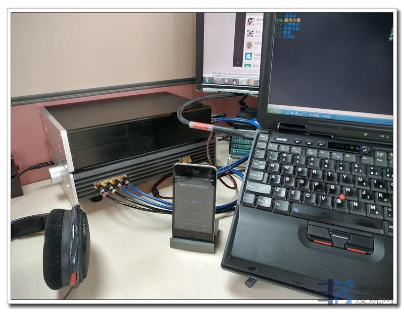

这两代在普通5PIN USB接口的位置后方设置了一个12PIN的数据接口,这个接口可以直接输出S/PDIF(即同轴)信号。下图是我通过改装后的接头直接输出同轴信号给解码:
也可以插入底座(扩展坞)配合进行时钟整形。插扩展坞后,除输出整形后的同轴信号,还能充电,输出HDMI视频、LINE OUT,并有USB HOST功能,可直接读取U盘移动硬盘,或通过USB猫使用键盘鼠标等外设。
这个手机+底座的组合非常强大,整形后的同轴输出也有一定素质,作为辅助系统,足够欣赏音乐内容。我在影音室、大厅、单位都各放了一套。产量很小,同样已经停产很久。
下图两台手机是第二代,MX2:
解码是订制及自己调校的9018,支持USB解码,设置了异步时钟。当时主要是应湛江朋友要求所做,刚好自己也需要,做两台每人一台。
见下图右侧:

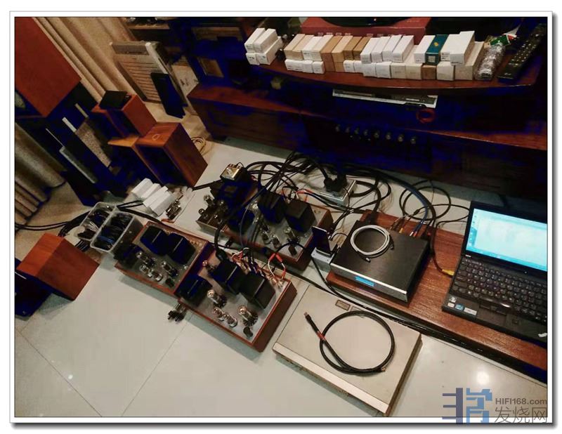

这台解码的后继型号(上面大厅图片,有显示屏那台),上两个月在这位朋友华碧30平方影室里,将他原用的WEISS(德国威士)202DSD解码打掉了。现在他在出掉202,使用这台土炮解码。
耳放是调校过的SXT-1SE,一款前胆后石的机器。
当时看底子不错,大卸八块调整打磨。
耳机大家知道了,森海HD600:
当时有两三副其他品牌,出掉或送人了,只留下了这副。
还留了另一台耳放的:清华吴刚T2.6F。下图书架与手提电脑之间那台。
已经闲置装箱好几年了。
soulfly兄这个提问,让我翻出很多老相片。
耳机系统,曾经陪伴我渡过了几年时光。现在耳机已经很少使用。保留它们,主要是作为那段岁月的留念。
