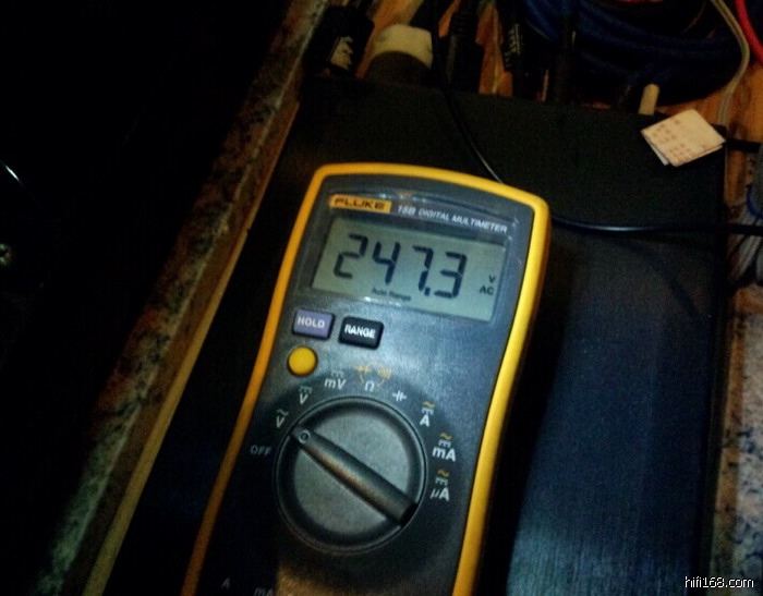

在用一台DIY的6P3P,用了几年了。声音还行吧,来听过的烧友都有赞。昨晚拍照无意现基本一个功率管有点红屏。另外这段时间电源牛本身的哼声、震动也增大了(虽然正常距离不影响听音乐),于是今天开盖检查。
见下图:
2014-12-22 17:06 上传
下载附件 (60.98 KB)
一查发现屏极电压高达377V、灯丝近7.1V!!屏极电容用的450V330微法化工电容。
当场吓得不行。
逐级查:
查屏压直流之前的交流324V,高了(我的理想值是300-305V);奇怪之前没这么高的呀?再查下市电:242V!!
2014-12-22 17:06 上传
下载附件 (107.68 KB)
2014-12-22 17:06 上传
下载附件 (77.72 KB)
2014-12-22 17:06 上传
下载附件 (64.28 KB)
2014-12-22 17:06 上传
下载附件 (71.87 KB)
2014-12-22 17:06 上传
下载附件 (49.55 KB)
2014-12-22 17:06 上传
下载附件 (108.96 KB)
2014-12-22 17:06 上传
下载附件 (57.86 KB)
难怪这段时间节能灯比较容易坏。。。
打了供电局电话,刚才一个监控人员回电话了,说了一轮废话。后来我问他姓名工号他才说明天来现场检测。看看能否降下来个10V也好。230V也算了。但估计不会给我降低市电电压的。
因此请问大家,在市电降不下来情况下,有什么好办法将电压降下来?市电稳压器稍好点的体积大、价格高(搞不好还多只香炉多只那啥哈),除此外有什么实用方法?

昨天打了95598投诉,后来可能她们通知供电局,供电的来电说套话。被我问了工号后才说今天来测试。
丫的关键昨天晚上我再一量居然升到247.3V!!
刚才按坛友建议打了电话正式要求赔偿了。他们客服也提示说要要求赔偿才向上反映的。
另:刚才供电的人来测试了一轮,说明天帮调低点电压,不知说话是否算数。
最后编辑fallingforyou 最后编辑于 2014-12-23 10:17:31

电网的人来测试后回去已经调低电压到230V了,目前230入情况下300出,到屏极降到360V,灯丝也降到6.7V,虽然仍然高,但起码可以将就用着。
目前打算调高升压出来后RC网络的分压电阻。现在150欧,粗算计了下换成300欧左右能再降10来V左右。
回想了下,每天晚上估计是调高了电压的。
一到晚上就高6-8v左右。之前也是。今天下午量的230(3-4点的时段,其实是用电低峰时),晚上7点左右用电高峰再量却升到237左右了。
前两天顺便测了下楼下配电箱,三相中正好我这相比其他两相高5v左右。这两天都在打这样主意。看看抽天换一相。
再降5v白天能在225,晚上232左右。
先买几个10W300欧左右的分压电阻,机内RC滤波里将原来的150欧分压换一换看看效果再定。

早上测了下配电箱,电压又降了,奇怪。我这相最高的,227(昨晚237),其他两相222。肯定是晚上某时段就调高10V。
未投诉前测到的也是,晚上电压反而高于白天。估计他们认为晚上是用电高峰,人工调高10V?TNND。。。
有空再打95598确认下。
按国家规定允许上浮7%下降10%,237V刚好超了7%多点。算是范围内吧,再调希望不大。
我们小区1梯4户,每梯两个配电箱。2-8楼为住房。每箱均独立各3相。相当于每3相就平均分给14户。
我奇怪的是为什么我这相会比其他两相高5V?打算找小区电工一起调一相算了。目前晚上会去到237V,胆机升压后屏压会到370V左右,已经是极限电压。调了后晚上能降5V,232左右,这样胆机升压后屏压能再降8-10V左右,压力就没这么大了。
