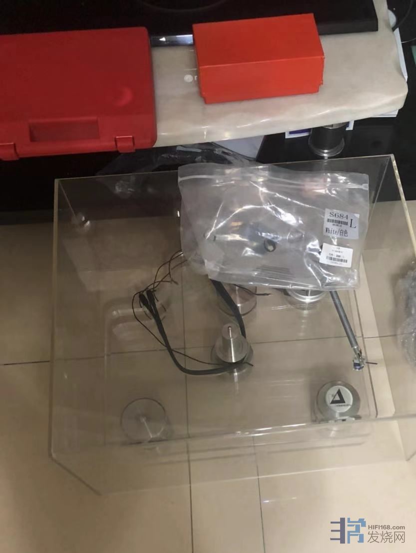

六、摆位结果:箱子往后墙移了3-4公分(一般不用尺子),角度比原来小了一点点。
七、声音变化:
1、整体音场往前移了一些,层次更分明,比之前整体靠后挤在一起强不少。
2、人声往前了一点点,更厚实,结像更明确。
3、动如脱兔,需要快的时候跑得起来了。
4、定位飘移的问题,缓解不少。后墙有玻璃面,唉!
5、竟然听到了以前没有注意到的一些低频细节。
悲剧呀,一直纳闷怎么会要移3公分多,原因如图:两箱中间放着这个
,过些日子,LP上架后,再细调摆位吧。。。生命不息,摆位不断。
