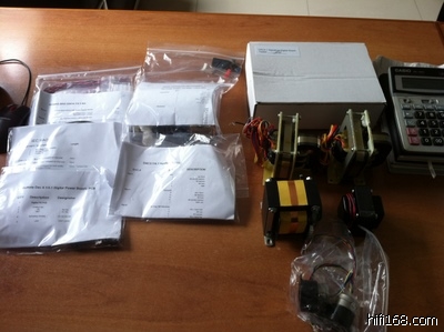

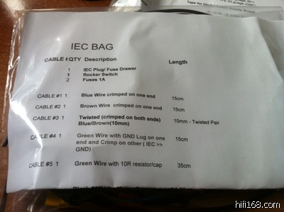

经过漫长的等待,终于收到了,好大的一个箱子...
(, 下载次数:2)
(2012/3/22 22:58:51 上传)

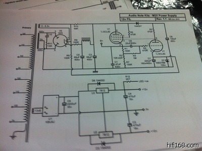

audionote m2 图纸
最新电源图
(83.16 K)
2012/3/22 23:10:19

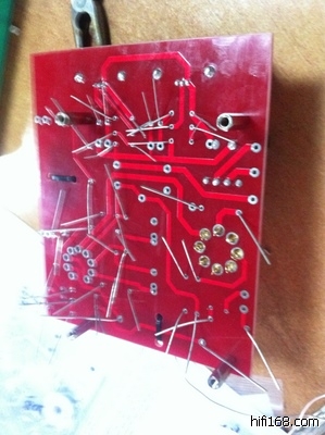

开工
安装电源输入端
(79.75 K)
2012/3/22 23:32:57

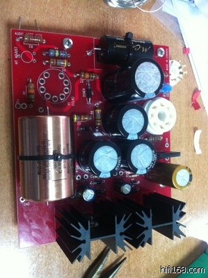

电源模块焊的差不多了,用的是AUDIONOTE 的焊锡丝
(117.26 K)
2012/3/23 23:37:00

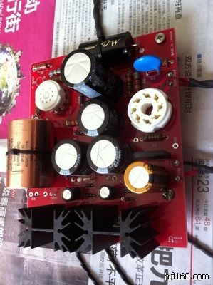

2012-03-23 23:40
显示全部
(102.79 K)
2012/3/23 23:39:35
(112.21 K)
2012/3/23 23:39:35

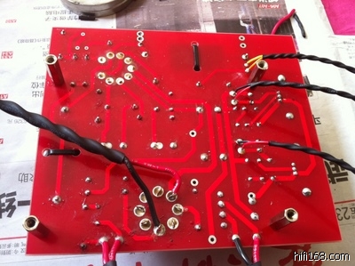

2012-03-25 21:04
显示全部
(118.72 K)
2012/3/25 21:04:15
