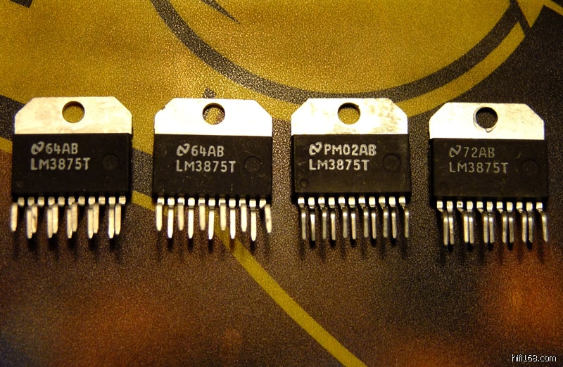

    讲回今次的做机,正所谓万事俱备只欠东风,最重要的主角LM3875T还未有着落,于是上淘宝一看,各式各样价钱从几元到百多元都有,从图片上去看,找到一款老式印字版本,一问店家有货但不是图片的印字编号,而是光刻编号的,说国半现在都是光刻字的并保证原装,于是买了几片。与此同时又购了一卷KESTER锡丝和几对英国LCR电容。
装机过程最辛苦的莫过于钻孔打洞安装固定硬件,焊板倒也爽快几下焊完,接下来是接线,收藏的老西电线每个线头都要刮干净套上套管,工夫真不少,终于全部就位,通电正常!可以开声了!
    播放熟悉的音乐,怎么?声音有点怪,音场和定位还不如之前那台功放,再把音量加大一点,发觉功率上不去,ATC7还未推得够声压就出现IC失真保护了,再用手膜一下芯片,非常烫手!其怪啦?按理这个散热器比原来旧功放面积还大,再加工IC安装压片确保与散热器接触良好,再次试机,问题改善不大,功率依旧上不去!
    想了一下会不会是芯片问题,记得刚收到芯片时用表测量就发现有两个空脚与国半的定义不同,它并不是空脚,刚好手头有套焊好的LM3886TF正好装上听听,由于安装时己考滤换板和日后玩并芯片,只焊几条线就OK,
再次开声证实了的确是芯片问题,这台功放的声底比上一台厚实,力水更足,对比LM3886T与LM3875T在声音的通透度、低频的弹性我还是喜欢LM3875T,只有再寻真品。
    今次把目光投向二手拆机件,找了几家终于说有旧版印字,但只是编号难找到一样的,但最后还是找到一对!
假货的LM3875T和LM3886T(2012/4/8 21:35:43 上传)
真品的LM3875T(2012/4/8 21:35:43 上传)

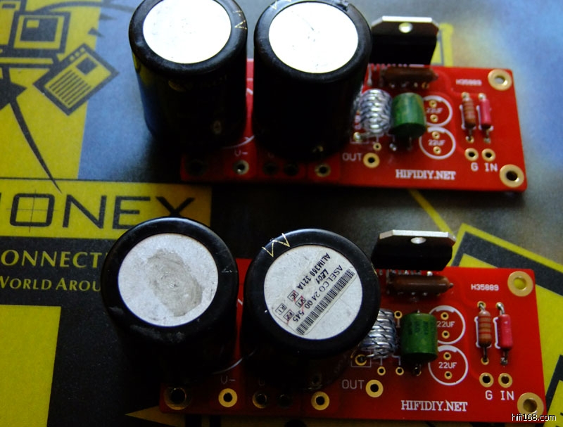

德国牛和英国LCR电容(2012/4/8 21:35:43 上传)
装好的功放板(2012/4/8 22:14:07 上传)

是双声道的,但内部完全独立,接地点用JENSEN电容一点接地。现在每声道单片按芯片国半指标最大是56W,实际在50W左右吧,ATC7也吃得饱。成本我还没算,早几年东西还没现在贵,现在什么都炒起。
