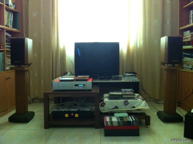

我的系统功放:丹麦王子b100限量版,音箱:世霸minima小情人复刻版,音源:斯巴克15b,功放和音源的电源钱尾插品字向上右是火线,听音室附图,听人声发烧碟几乎不能确定口形及乐器定位,我的同好也有此感觉,但不能找出问题所在,我的两只音箱距离2米左右(音箱距左右墙的书柜20cm),正中摆了台29寸乐声画王电视,不知是否与此有关?

房间音箱摆位方向宽3.2米,房间深3.7米。音箱距后墙距离不到50cm,现在听感主要是音场有点乱,不能形成凹凸音像。个別碟子高音有点偏亮,低音下潜不足,这点是必然的,毕竟低音单元只有4寸半。

移电视机太费劲了,听从love2a3的建议,把音箱往前移50cm,这样音箱与电视便不在同一平面了。经过简单摆放,细听果然系统音像大为改观,夜深不便大音量试听,明日再作调整,先谢各位好心同好了!

经过多位的发烧好 友 的 提 议 ,重 新 对 音 箱 进 行 摆 位 ,原 来 音 箱 与 后 墙 只 有 40 cm的距 离 拉 开 到 80cm,然 后 对 功 放 后 面 的 音 箱 接 线 进 行 检 查 ,结 果 发 现 了 意 想 不 到 的 东 西 ,见 图 :
不 知 道 音 像 定 位 是 否 与 此 有 一 定 关 系 .经 过 音 箱 接 线 的 纠 正 和 音 箱 的 摆 位 ,初 步 试 听 , 音 像 定 位明 显 大 为 改 观 !

经重新摆位,两音箱现离后墙距离已近一米,同时内拗正对人体呈正三角形。试音效果基本达到要求,闭上眼,乐器人声音像定位已完全可感受到。
