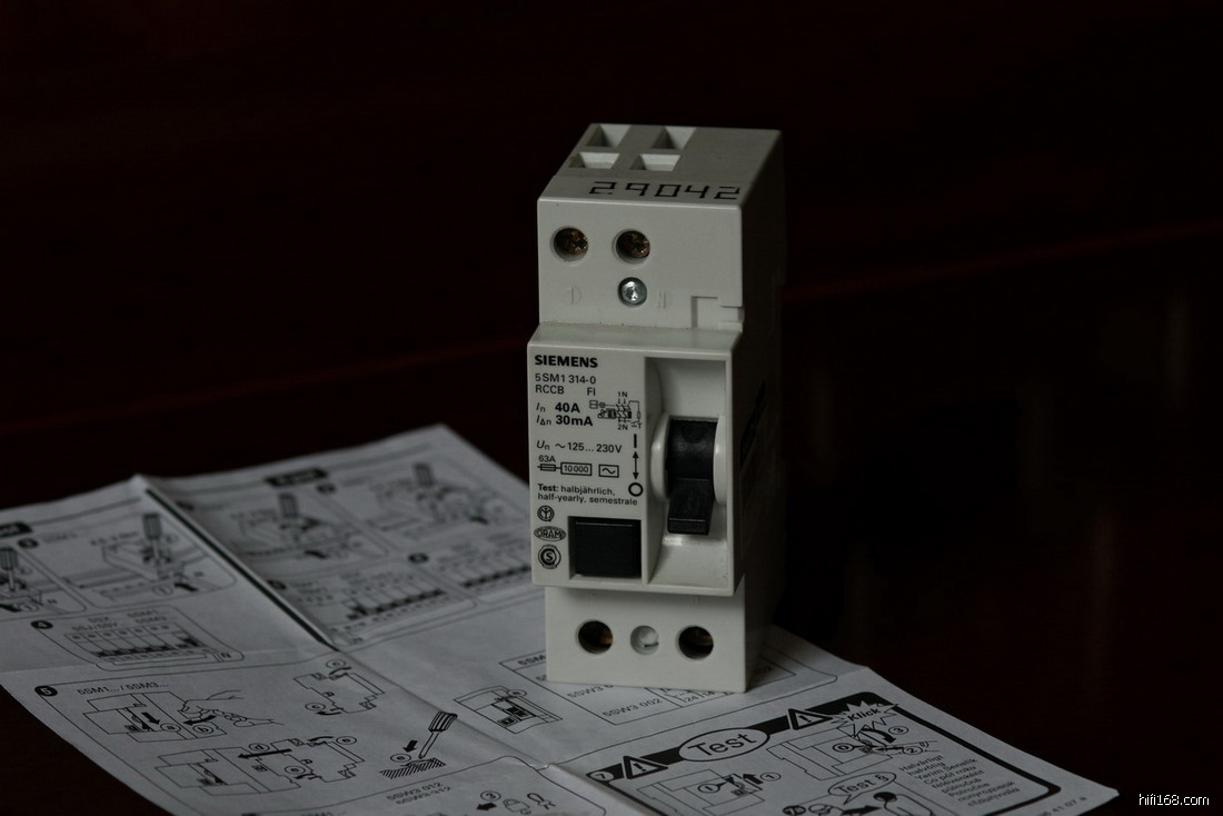

为了配合专线,大家用的最多的是德国原产的西门子电磁式漏保.如下图.
最后编辑zhulfsky 最后编辑于 2012-07-24 13:10:58
现在已经打电话咨询西门子公司,该漏保不带过流保护,单独使用仅仅只有漏电保护,没有断路器功能. 也就是说即使音响专线短路,这个漏保都不会断开.
这可是很重要的安全问题啊.各位可询问西门子公司:400-810-4288 转5
国内的漏保大多带断路器功能,不需要再单独买空开.
这个西门子漏保必须与空开配合使用,也就是专线必须有漏保和空开.
原帖由 Willson 于 2012-7-24 15:06:00 发表
我的漏保和空气开关是分开的!不存在这个问题,如果确实如楼主所说大家要注意了。
确实如我所说.100%正确,可打西门子公司电话:400-810-4288 转5.我是问了.
