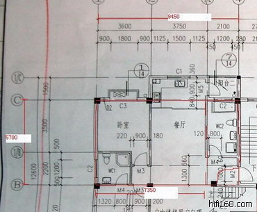

小弟奋斗了大半辈子, 终于购到心仪房子, 6楼(顶层), 2套各140平米. 现在想把西边得一套房子的餐厅和一个房间,作为
音乐室. 有2种选择: 一是把门口的洗手间连在一起, 全部做成一间音乐室, 这样面积是9450 X 5700 =54 平米; 还有一
种选择是把门口的洗手间保留隔出, 面积是7350 X 5700 =42平米. 层高是2800 (矮了, 没有办法了).
诚心请教坛里高手大侠:
1. 那种方案听音比较好? (个人喜欢听古典).
2. 装修上应该注意考虑什么问题?
装修(现在开始设计了)和完工时, 将照片直播.
谢谢.

谢谢. 就是怕各边比例不好造成驻波.
