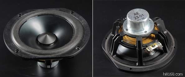

怎麼會犯這個錯?以前我曾經採訪過Phil Jones,但他已經單飛自創AAD,我還是不忘問他AE1這款「成名作」。他說當年AE1設計的時候,採用了許多與過去不一樣的做法,譬如鋁質振膜,一般都是壓鑄成形,但他卻要求直接CNC切割,把鋁塊削成薄片,真是浪費材料的做法,但為什麼要麻煩地CNC切割?Phil Jones回答是壓鑄會破壞鋁合金的剛性,只有CNC切割才會維持金屬內部的應力。也因為如此「費工」的做法,讓我一直以為AE1用的是鋁合金振膜,沒想到Phil Jones少跟我提了三明治結構,用什麼和鋁合金複合?竟然是陶瓷振膜,而且這樣的設計已經跟著AE1那麼多年。想想現在陶瓷振膜單體有多貴,再看看AE1 Classic的價格,難怪大家還是把這款喇叭當作超值優選。
至於鋁鎂合金高音振膜,除了成本比一般鋁合金振膜更貴,鋁鎂合金的剛性比單純鋁質振膜更高,質量也更輕。業界還有誰用鋁鎂合金振膜出名?法國Focal,他們的高階喇叭用的都是鋁鎂合金高音單體,但不一樣的是Focal「註冊商標」是內凹式鋁鎂振膜高音,而AE1 Classic用的是凸盆鋁鎂振膜,所以材料一樣,設計還是不一樣。

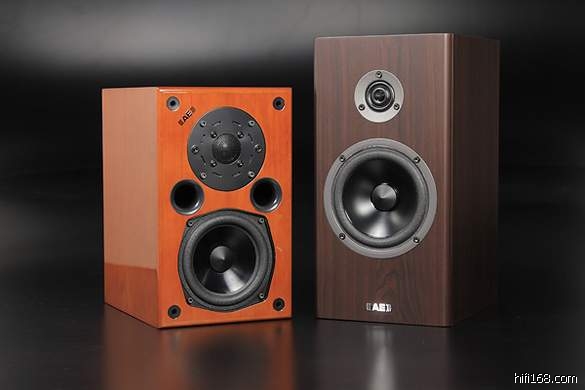

在Compact 1上市之前,Neo是AE旗下暢銷的入門喇叭,不過現在這個超值入門喇叭的名號,給Compact 1小老弟給搶去了。Neo One目前是第二代產品,AE似乎刻意要強調新款式,所以命名為NeoV2 One,讓大家一看就知道那是Version 2的新款。
NeoV2 One的箱體相對還是傳統,方正但瘦高的音箱,外觀頗為簡潔,前障板兩邊修成圓弧狀,賦予傳統造型多一點新鮮感,而且為了讓面板更簡潔,面網固定改用磁鐵吸附,這樣前障板就不會有固定網罩的孔洞。比起Compact 1,NeoV2 One的高音般體顯得很不一樣,換上尖鼻子高音,中低音單體尺寸和AE 1 Classic一樣,都是五吋,懸邊也同樣是泡棉懸邊,只是振膜材質是單純的鋁合金振膜,而不是像AE1 Classic的複合式三明治振膜。還有,NeoV2 One的喇叭端子也和AE1 Classic一樣「復古」,看起來有點陽春,我猜如果懂得DIY的朋友,可能會想把這個零件換掉,不過這喇叭端子外觀陽春歸陽春,用起來卻是很順手。
拿NeoV2 One與AE1 Classic相比較,一樣不太公平,兩者價差頗大,但是實際聽起來走向卻很不一樣,AE1 Classic講究精準,擺位調整都很敏感,但NeoV2 One倒是很「親民」,輕鬆擺放就有模有樣,音場深度與透明感自然不及AE1 Classic,但卻多了一分濃郁感,質地比較軟調,比起AE1 Classic少了一些鮮明感,但聽感卻是頗為輕鬆。低頻延伸標示到45Hz,感覺有些誇張,但低頻量感表現倒是不錯。
和小老弟Compact 1一樣,音量催逼略有限制,在倉庫二十餘平米的大空間,如果開大聲坐遠一點聽,中低頻略顯混亂,適度把聆聽距離拉近,用適當的音量聆聽,NeoV2 One就能表現得均衡舒服。適度的音量是什麼意思?代表NeoV2 One不能大聲聽嗎?不是的,用近場聆聽還是可以讓NeoV2 One的音量轟翻天,只是這款書架喇叭不像AE1 Classic那麼耐操,可以用大功率拼很大聲,依然穩紮穩打,不顯混亂。
NeoV2 One的中低音單體尺寸和AE 1 Classic一樣,都是五吋,懸邊也同樣是泡棉懸邊,只是振膜材質是單純的鋁合金振膜。
第一首聽Richie Lee Jones「Pop Pop」專輯裡的「My One and Only Love」,吉他的撥奏顆粒和Compact 1相似,音像龐大,可是NeoV2 One略為高明,中高頻的解析力比較好,指尖撥奏的細節多一些,真實感更好,不過與AE1 Classic比較起來,細節的解析力還是弱一些。Richie Lee Jones的嗓音在NeoV2 One聽起來嬌嬌嫩嫩,顯得有些「甜」,而AE 1 Classic就沒那麼嬌媚,而是直接感受Riche Lee Jones的嗓音。或者說,NeoV2 One聽Richie Lee Jones比較像個「小女人」,而AE 1 Classic則讓Richie Lee Jonse更顯得出個性。
接下來聽阿格麗希與史瓦茲伯格合作的「法朗克小提琴奏鳴曲」,弱奏的鋼琴在NeoV2 One顯得很溫和,觸鍵軟軟地,感覺沒有重量,很有印象派的氣氛,小提琴浮現時則帶著嬌柔的面貌,這段弱音開頭在NeoV2 One聽起來很美,我等著強奏樂段考驗,NeoV2 One沒有軟腳,鋼琴猛力一轉,份量充足,沒有因為力道轉強而軟腳,鋼琴的音符顆粒分明,小提琴則婉轉呢喃。換上AE 1 Classic比較,鑑聽喇叭刻畫鮮明,強弱對比更大,但如果講究氣氛,NeoV2 One也很不錯。
聆聽阿格麗希演奏的「蕭士塔高維奇鋼琴協奏曲」第一樂章。鋼琴由高而低,再扶搖直上,銅管幫忙推一把,導入主題,接著小提琴、大提琴分別呈現主題,然後鋼琴加入,引發紛擾對抗的場面,音樂很精彩,推NeoV2 One的LAV 60 MKII控制力很好,讓NeoV2 One呈現很好的音樂層次,喇叭低頻下潛稍感不足,但量感卻足夠,維持均衡的聽感,銅管吹奏新的主題有著很好的厚度,與鋼琴相互抗衡。用這首曲子比對AE1 Classic,更顯得NeoV2 One偏軟質舒服的調性,換上AE1 Classic時,音樂鮮烈有勁,協奏曲裡相互抗衡的力道強悍。或者說,用NeoV2 One來聽這首曲子,音樂比較有親和力,而AE1 Classic則顯得很有侵略性。
位居AE旗下入門「稍」進階書架喇叭,NeoV2 One稱職地拉開與Compact 1的距離,它維持舒適軟質、容易親近的調性,搭配擺位問題也不大,低頻量感更增,中高頻細節也更多一些。可是與AE1 Classic比較起來,NeoV2 One少了些鑑聽味,多了些容易親近的特質。
器材規格
AE NeoV2 One
使用單體:25mm Vifa釹磁鐵高音×1,130m鋁合金盆中低音×1
頻率響應:60Hz~40kHz±3dB
靈敏度:89dB
阻抗:8歐姆
尺寸:357×182×231mm(H×W×D)
重量:5.5kg
建議售價:5297元

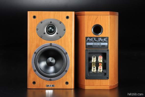

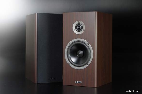

一系列AE書架喇叭聽過來,大約是挑選每一個「系列」最小型的書架喇叭,所以入門進階的順序分別是Compact、Neo與Aelite,而Aelite系列尺寸最小的書架喇叭就稱為Aelite 1。
水滴形音箱
與Compact和Neo比較起來,Aelite 1的箱體顯然製作成本昂貴許多,Compact與Neo依然是方方正正的傳統造型,木工比較簡單,而Aelite 1則換成水滴式音箱,兩側板採弧線造型,面寬背窄,箱體優雅地向後收尾。水滴造型的音箱可不是單純為了好看,而是聲學考量,利用複雜的箱體結構,消除箱體內部的平行面,打散箱體駐波,降低箱音對音樂再生造成染色。AE這樣的做法並不算新鮮,很多品牌的高階喇叭都這麼做,但Aelite 1卻還維持相對「平價」,這家英國公司追求「產品超值」確實不遺餘力。
原廠對Aelite系列的定位是「買得起的Hi End」,不僅箱體比照高階喇叭的水滴造型,單體也更為講究,不過好料都藏在裡面,外表看不出來。譬如Aelite 1的中低音單體,尺寸和AE1 Classic一樣,都是110mm的中低音單體,一樣是泡棉懸邊,只有振膜換成鋁合金材質,而不是AE1 Classic的鋁合金三明治振膜。咦?價格較低的NeoV2 One不也是相同的鋁合金振膜嗎?Aelite 1哪裡比較講究?好料藏在裡面,和NeoV2 One一樣是鋁合金振膜單體,但Aelite 1的單體採用一體成形的合金框體,強度高,散熱性能也更好。
Aelite 1使用25mm釹磁鐵絲質軟半球高音,內部另外設計特殊阻尼。110mm中低音鋁合金振膜單體強調長衝程音圈,代表Aelite 1比起小老弟們應該更「耐操」。Aelite 1所配置兩只單體全部都有防磁處理,代表您可以讓喇叭靠近電視擺放,而不會對畫面有所干擾。原廠標示功率89dB,不過實際聽起來好像沒那麼難推,至少比AE1 Classic好處理多了。Aelite 1還配備Bi-Wire端子,這次更顯出Affordable Hi End的特色,至少沒看到普通的塑膠喇叭端子,換上鍍金喇叭端子,跳線銅片也「合乎預期」。不過我總提醒發燒友,銅片看起來壯觀,實際上效果並不好,如果可以的話,剪一段單價稍高的喇叭線當跳線,可以明顯聽出聲音升級的效果,而且花費不多。
Aelite 1使用25mm釹磁鐵絲質軟半球高音,內部有特殊設計的阻尼物質。
110mm中低音鋁合金振膜單體強調長衝程音圈,而且與高音單體都有防磁處理,代表可以靠近電視擺放,而不會對畫面有所干擾。
音染低 聲音更為通透
第一首聽Richie Lee Jones的「Pop Pop」第一軌「My One and Only Love」,因為之前聽謝宇威調整過擺位,錄音中左右分離感更為凸顯,前奏的尼龍吉他Solo位置偏右,低音大提琴的牛筋撥奏偏左,而Richie Lee Jones的歌聲則位於正中央,Aelite 1很清楚地把錄音的設定表現出來,定位清晰不輸AE1 Classic,可是線條的鮮明度還是沒有鑑聽喇叭那麼強烈,音符顆粒帶著些許柔和的邊緣。低頻量感似乎沒有NeoV2 One那麼多,但線條感更好,連帶低頻下沈的力道也好一些,密度也更高,我想這還是拜水滴箱體所賜,較低的音箱染色,呈現更清晰的音樂通透感。
耐得住大音壓
第二首聆聽阿格麗希與史瓦茲伯格合作的「法朗克小提琴奏鳴曲」,音樂從弱到強,對比很大,也考驗喇叭的動態範圍,用之前習慣的音量聆聽,感覺Aelite 1好像聲音比較小,把音量略為增加,讓弱奏(piano)清晰些,本來有些擔心強奏會不會把喇叭操過頭,還好,Aelite 1過關!鋼琴猛力轉入強奏(forte),Aelite 1沒有被大音量壓垮,呈現出豐富的音樂色彩,鋼琴的顆粒清晰中帶著適度的暈黃感,增添了樂曲的印象派色彩。喔,我說暈黃感不是講喇叭有染色,這裡鋼琴彈奏本來就會有這些音色上的變化,透過指尖觸鍵力道的控制,表現法朗克想表達的音樂色彩。
細節表現水準以上
接下來是阿格麗希演奏的「蕭士塔高維奇鋼琴協奏曲」第一樂章,Aelite 1在細節的表現上,確實比NeoV2 One與Compact 1來得好,一開始鋼琴珠玉般的高低起伏,我們不僅可以聽見清晰分明的鋼琴顆粒,共鳴尾韻也適度地展現。弦樂群從右方掀起,然後大提琴與小提琴聲部交織,左右呼應,迎接鋼琴進入,這些層次感都直追AE1 Classic這位老大哥,通透感也很好。
總體來說,Aelite 1作為「入門進階」版,增加的是更豐富的細節與更通透的音場,雖然規模感與定位感沒有AE1 Classic那麼強,可是卻是很容易感受與NeoV2 One與Compact 1的差距。不過Aelite 1因為性能提升,調整要多下點功夫,如果隨便擺擺,說不定整體表現比Compact 1還糟,我剛聽Aelite 1也有誤會,怎麼昂貴喇叭比入門喇叭差,但越是調整,越能感受「進階」的音響性能。
器材規格
使用單體:25mm釹磁鐵高音×1,110mm中低音×1
頻率響應:40Hz~23kHz
靈敏度:89dB
阻抗:8歐姆
尺寸:186×291×231mm(W×H×D)
重量:6kg
建議售價:7989元
