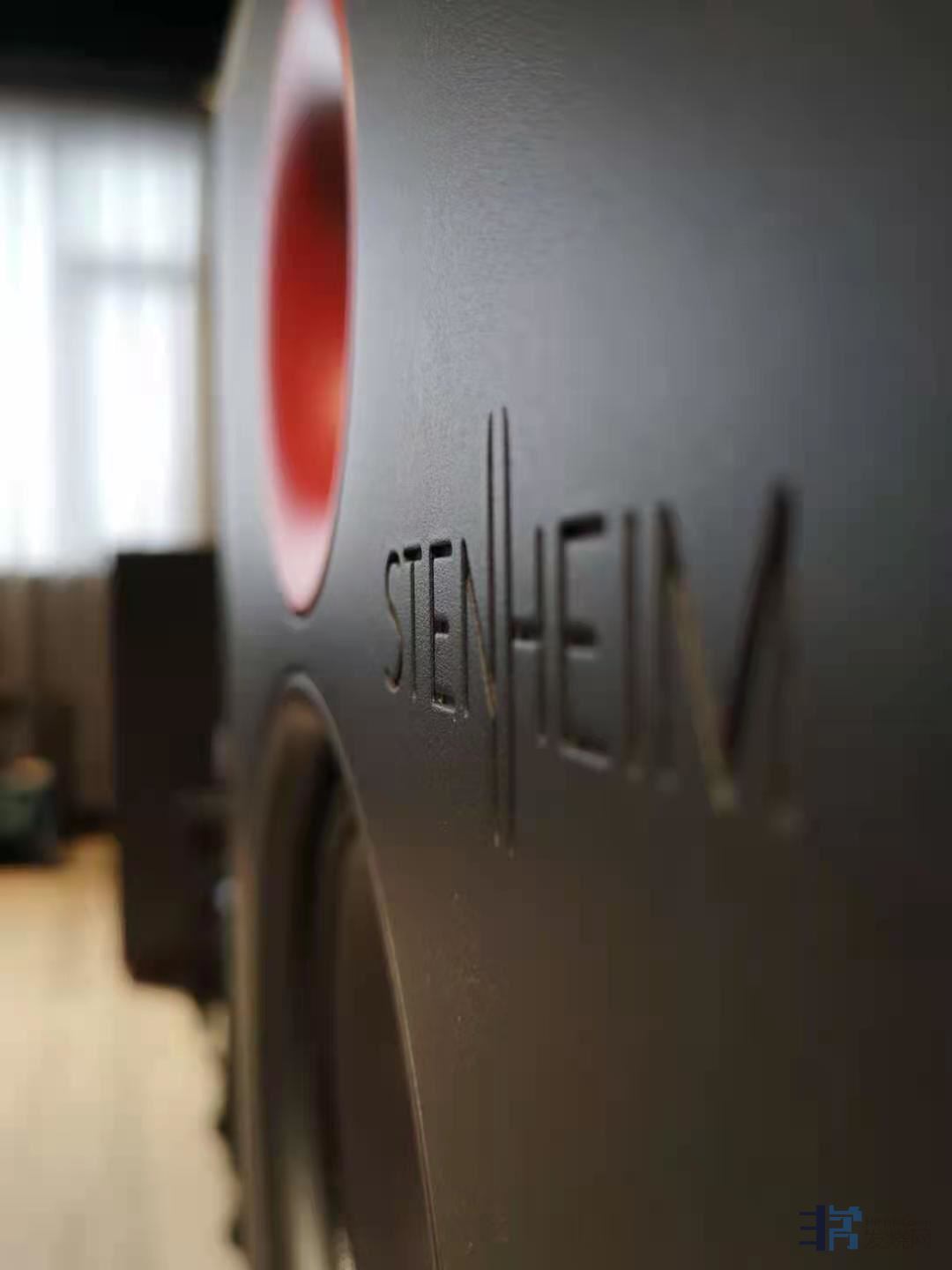

Stenheim(瑞士之声)是由一群从Goldmund出来怀揣梦想的工程师共同创立的高端音箱品牌。之前展会听瑞士之声都是跟darTZeel搭配,误以为瑞士之声是走感性路线的喇叭,这次测评才领略到她中性灵动的特质。瑞士之声定位Hi-end市场,所以旗下只有两个系列——Reference参考以及Alumine氧化铝系列,并都在瑞士手工生产。

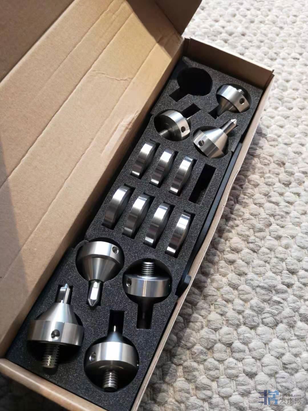

(瑞士精工——原配脚钉、垫片)
从尺寸上来讲Alumine Three(H1050mm × W250mm × D330 mm)是一对中等体积的音箱,但当我把他搬进工作室时还是请同事来帮了忙,单只重达70Kg的体重可不是开玩笑的。我当时还在抱怨为什么要做这么重的箱体,难道现在的高级喇叭都是论斤卖的吗?但当我揭开纸箱的一霎那,瑞士精工还是让我眼前一亮。

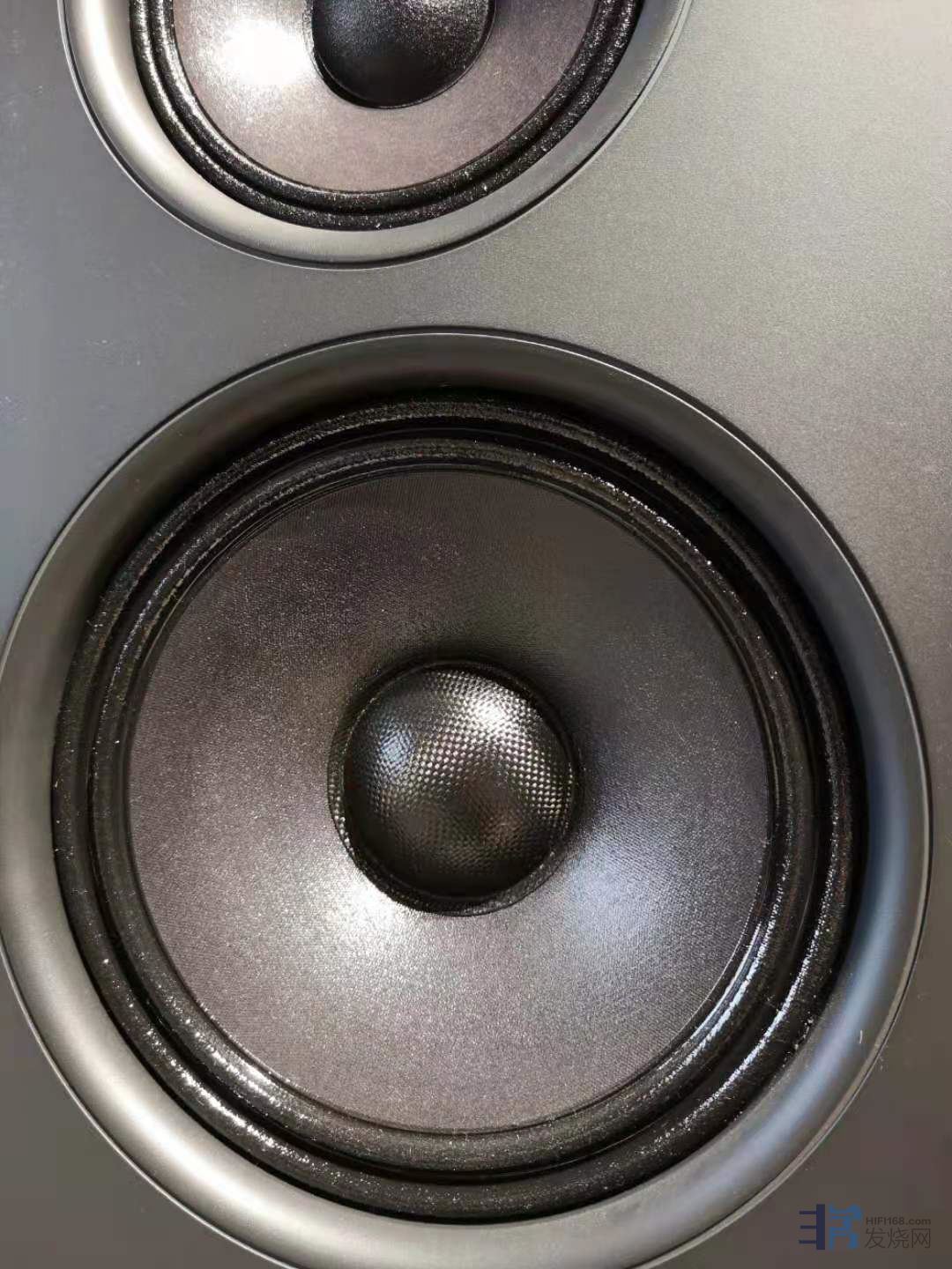

Alumine Three高音单元为Scan-Speak定制球顶高音,加载了浅号角设计以求获得更佳的声波塑形和扩散性(仔细观察会发现中低音单元同样采取了浅号角的设计),并将发声点后移进行相位修正。中低音单元使用了法国PHL的5 1/4寸风琴边中音、双8寸低音(风琴边/橡胶边各一)。中高音单元的镜影排列方式为了获得更明确的结像,在大空间推荐中高音放内侧,小空间可以尝试中高音放外侧的摆法。
(中音和临近的那只低音单元使用的风琴边)
独特的物理分频
刚看到AlumineThree我误以为这是一对4分频音箱,因为两只8寸低音的折环有所不同。但经与原厂沟通才得知,三号采用的是三分频设计,原厂使用了独特的物理方式做第二道分频。具体来讲,就是这两只8寸低音拥有完全相同的磁路系统、振膜和音圈,在电器参数上完全一样。唯一的区别在于折环不同。设计师通过两种不同结构的折环让这两只低音的频率响应有所不同,上面风琴边的低音主要负责100Hz以上的频率,下面的橡皮边低音主要负责32-145Hz。
与此同时更是采用了24dB/oct(四阶)分频器,由于陡峭的斜率衰减,高/中/低音单元之间重叠的频率减少,各司其职。这样设计的好处是减少相位失真,提高音箱的功率承受能力。但对单元素质和设计师功力有较高要求,还要兼顾到音箱的灵敏度并非易事。

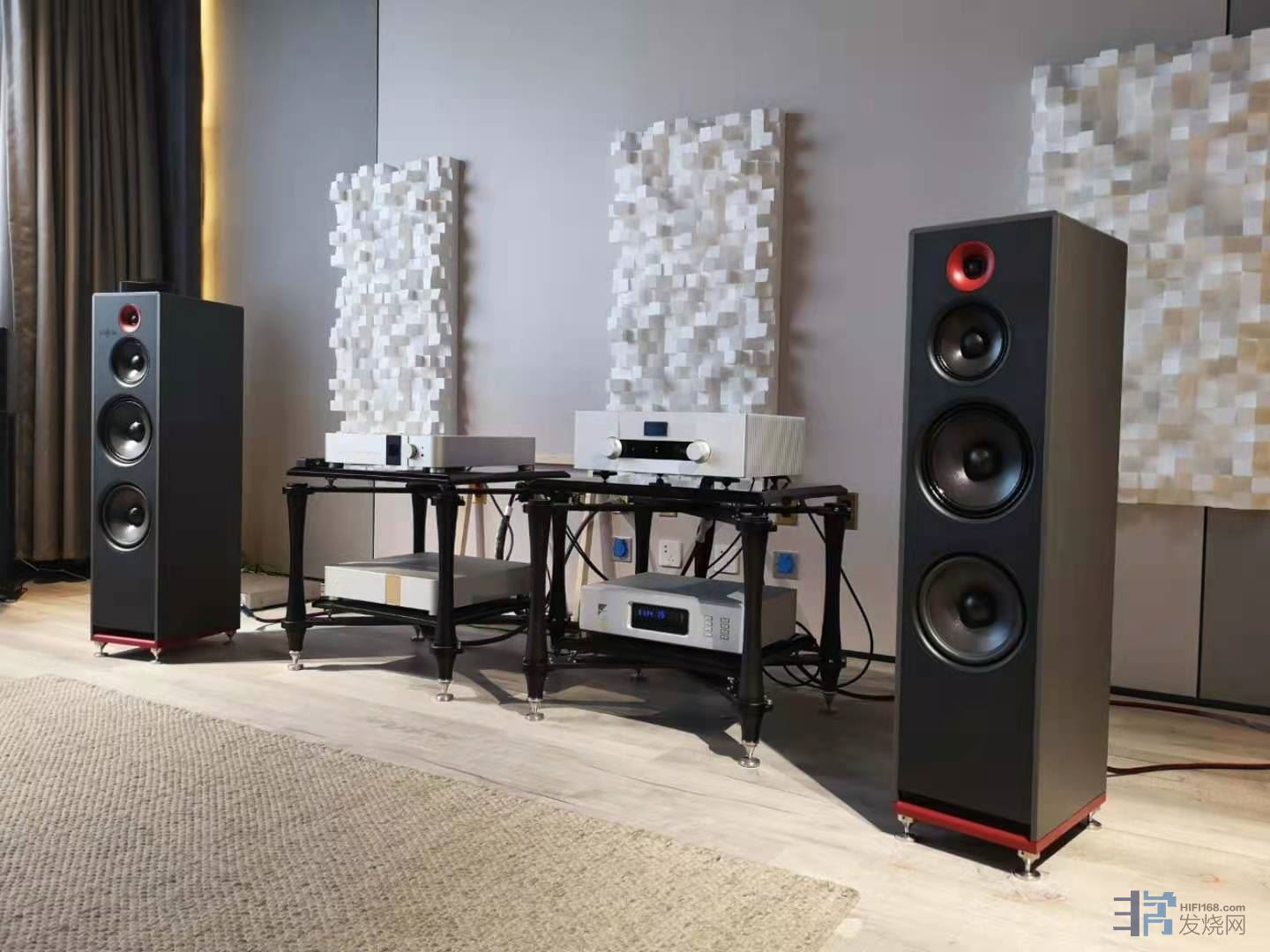

由于是镜影排列的中高音设计,音箱的水平尤为重要,摆位前需先用水平仪进行水平校准。并且将工作室其他的音箱都用喇叭线短路连接,最大程度地避免这些单元被动辐射声能。工作室有35平米大小(层高3.4米),经过2天的摆位搭配调整最终将喇叭间距设定在2.33米(高音间距),离前墙1.3米,Toe-in了10°,聆听距离在3.6米,以内侧摆法放置。测评的讯源由瑞士籍Merging NADAC MC8 Player+ power担纲。
