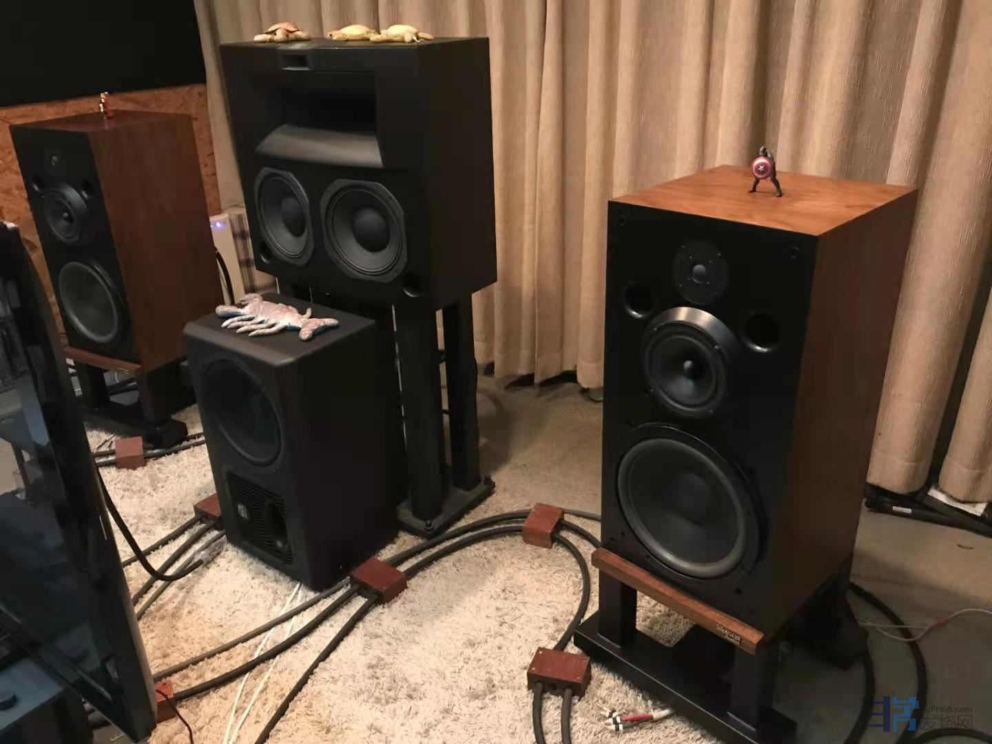

(朋友的那对Lc3W12v)
2018年上海GrandPrix展,西湖原厂搞了一次特惠,把Lc3W12v以前所未有的超值价格限量回馈西湖粉丝。我当时碍于听音空间太小,遗憾地错过了那次机会。但我在展会结束后,替好友订了一对,也算是另一种偿愿。其实我很想帮朋友好好调整一下他的系统,无奈他家中音响多到像二手音响店,实在是没有施展的空间。所以当这次委托人吴先生(化名)找到我时,我发自内心的有种使命感,必须要尽全力让这对喇叭发挥好!

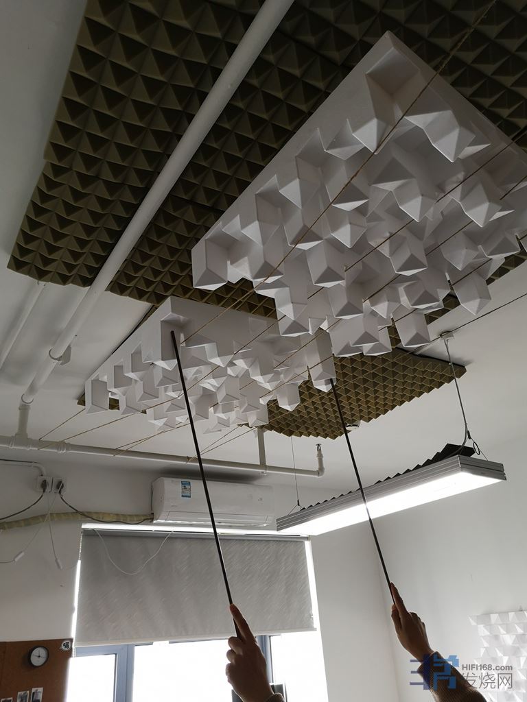

时间过得很快,12月布专线,订了些基本必备的声学模块,上周我们约定了做声学评估。我提前发了四箱模块,为获得最佳的摆位效果做足了准备。或许有朋友要问,声学评估一定要做吗?这个问题一分为二。如果您的环境存在大量的反射面,且有条件放置一些声学模块,那是有必要做的。否则您不知道这个空间到底需要放多少模块、用什么模块、在哪个位置用才算合理。

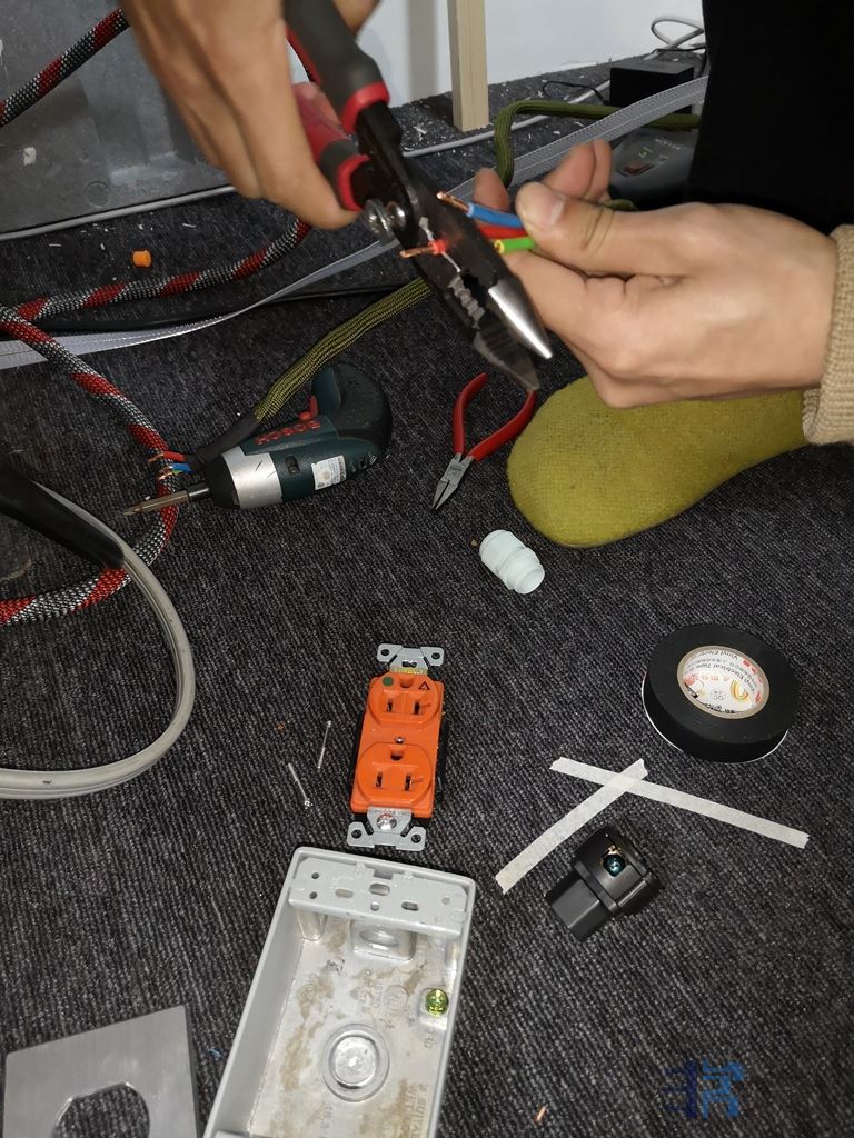

(相位检测)
每次调整前我都要先检查相位,电的相位要查,有排插的还要测排插相位,设备间的平衡口相位也要查,设备如果自带相位转换功能也要确认。我也带了几条自己熟悉的线,以备不时之需。因为有时候不同的“疾病”会出现相似的症状,你要借助手头的工具做排除法。Wadia的CD机有输出电平调节,内部电路上有增益调节开关,这些都会影响系统的声音,都需要过一遍。

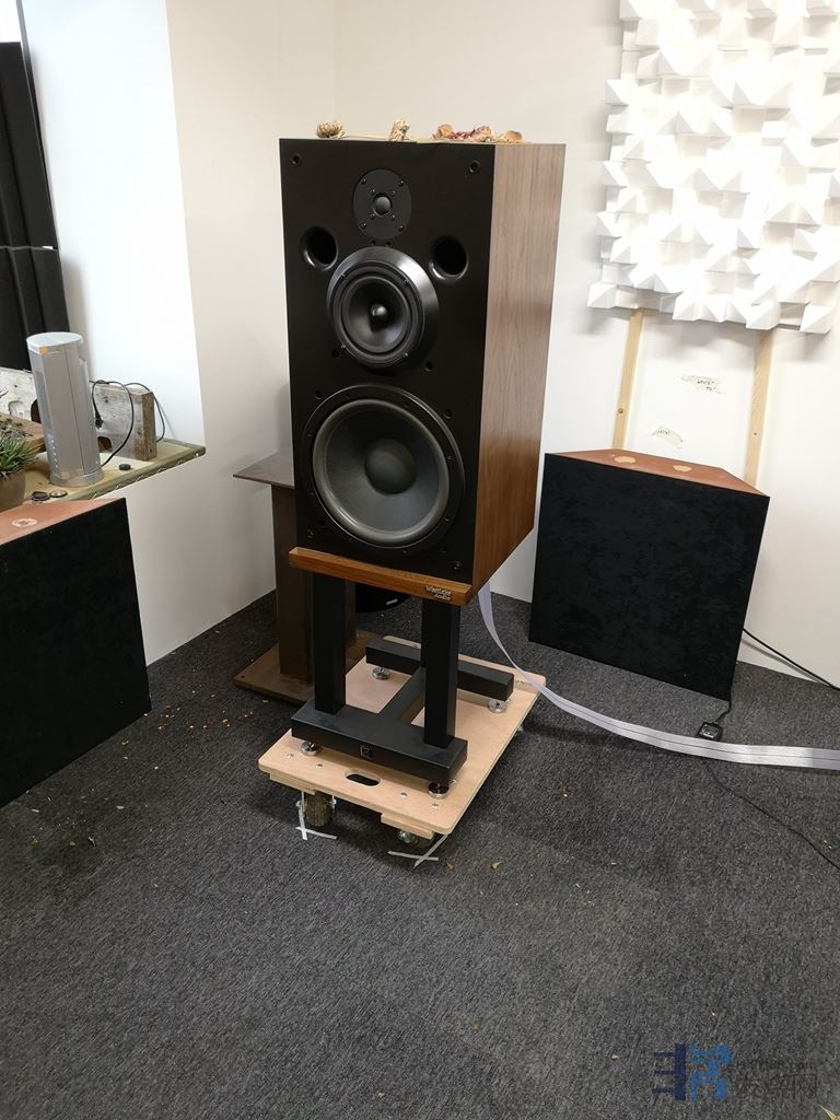

(测量喇叭在脚架上的前后位置并予以定位)
两只喇叭放在脚架上的位置不对称,你也得试一下前后距离,判断哪个位置听感更好。MC2后级没有脚垫,垫材在底板的不同位置也要试。由于这两个木制器材架没有脚钉卸振,所以还要灵活应用器材架的结构寻找听感较佳的谐振区域放置器材。

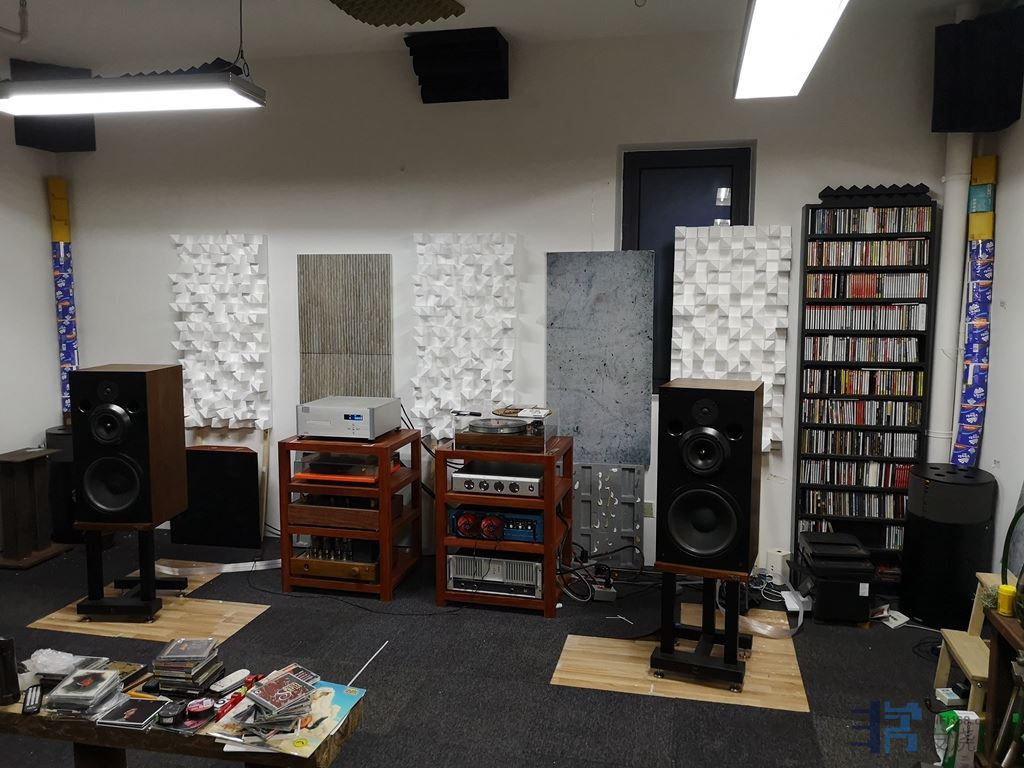

吴先生这个场地非常地不对称,左侧墙有两个很深的飘窗,右侧墙缺了一大半(他用木丝板虚拟了一部分墙面)。我在实测环节发现这间屋子前墙左半边的某些低频频段要比右半边高出十几个dB。又由于空间没有吊顶,前墙与天花板的夹角有很明显的驻波。还有我要告诉大家一个残酷的现实,房间的共振模式在横轴(x轴)和纵轴(y轴)的不同位置是截然不同的。
(前墙上段出于安全原因没有再加设模块)
举例来说,这个空间低频在60Hz和105Hz共振比较厉害,当我们去扫这两个频率的信号时,发现在y轴(房间高度)的下1/3区域和上1/3区域(接近天花板那段)的共振明显高于中间段。虽然那天带了不少声学模块,但有些模块由于比较重且不便于临时固定,出于安全考虑,在达到摆位要求的情况下就暂时没有放。基于这个空间的特殊声学特性,所以我在设置声学模块时也是遵循了靶向治疗的原则。这也就是为什么很多朋友照单全买声学道具,但实际用下来不是这里吸过头就是那里还不够的原因。
(采用纳米胶做临时固定效果不错)
由于原先只听吴先生说工作室铺了地毯,所以建议他购买板车。不过很惊喜地发现原来地毯是一块块可以拿掉的,于是我拿走了需要移动的区域,我们一起把喇叭从板车上抬了下来,这样就可以做到毫米级摆位了。在摆位开始前,我们先把皇帝位往后移动了将近40cm,因为聆听距离实在有点短。聆听距离短会造成两只喇叭结像的焦点投射到皇帝位后面,这样结像定位就不明确了,有点像镜头跑焦。

这个空间实际试下来,左侧墙的两个飘窗对声音影响还是比较大的,所以我选择了把帘子放下虚拟侧墙的处理方法应对。右侧墙吴先生用的木丝板效果不错,这种木丝板密度相较我以前看到的要高些,但也不能多用。我拿了一块20*180cm的放在侧墙试了下还是感觉有点吸过头,所以不宜多用。

这次调整从上午11点开始一直弄到晚上10点,前期的各种摆位前调整耗费了相当多的时间。摆位到下半程我特地将头后仰,尽可能增加聆听距离,结像确实更加凸浮,在请吴先生试听后最终我们又把他的工作台往后移了宝贵的10cm。有时候只能说,调声也是一种妥协的艺术。因为经历了整整11个小时的高强度调整,在用各种类型音乐都把关后,最后吴先生拿出了他从美国买回的Dorian唱片来欣赏。我和吴先生都很喜欢Dorian的音乐类型,那是一种高格调且能让人放松的style。
