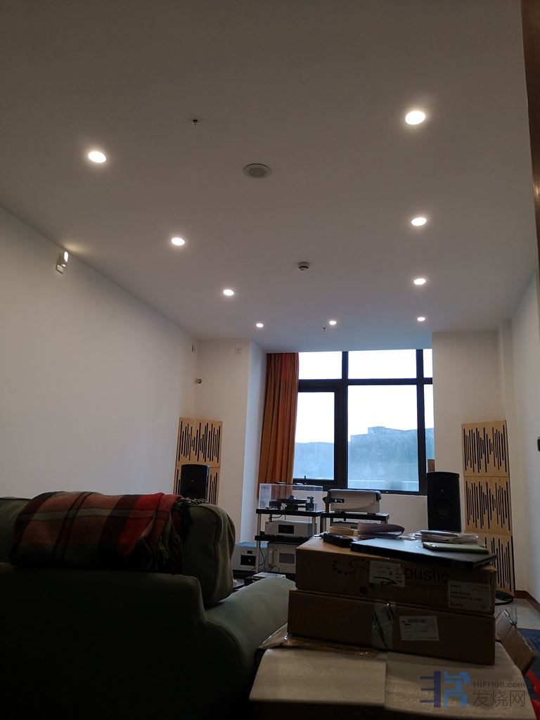

(天花的射灯影响了声学模块的布局)
这次委托人李先生找到我时是有点焦虑的。系统总价100w,原本是想通过租借办公楼搞个单独的试听室,一来不影响家人,二来能提升下效果,但结果却事与愿违。他心中最大的疑惑就是把原本4.5米高的层高用石膏板吊顶,上面还铺了5cm厚的吸音棉,但进房间说话的声音都不自然,并且房间里振铃声明显。
李先生坦言,器材一路从十几万玩到这份上也算到头了,他真真切切地感受到我说的“买买买”只是第一步,“调调调”才是重点。商家可以提供他各种高级器材,但在调声方面却爱莫能助。目前的处境让李先生一时找不出头绪,他怀疑是石膏板吊顶出问题了,可以考虑敲掉重新弄,但怎么弄也没个靠谱的方案。

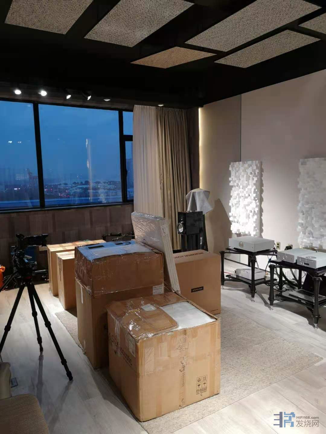

(满满8箱声学模块准备就绪)
正文
巧妇难为无米之炊,为了当天能做出客观的判断,我提前发了20多块威巨声声学模块过去,准备当场测试,看看能否避免“动手术”。每个房间都有其固定的共振频率,我们先要计算出来,并且推算出其2-9个倍频的共振频率。其次,我们要通过扫频信号来看能够激发起天花板共振的频率是多少,这两组数据放在一起就很清楚的知道各自的影响。

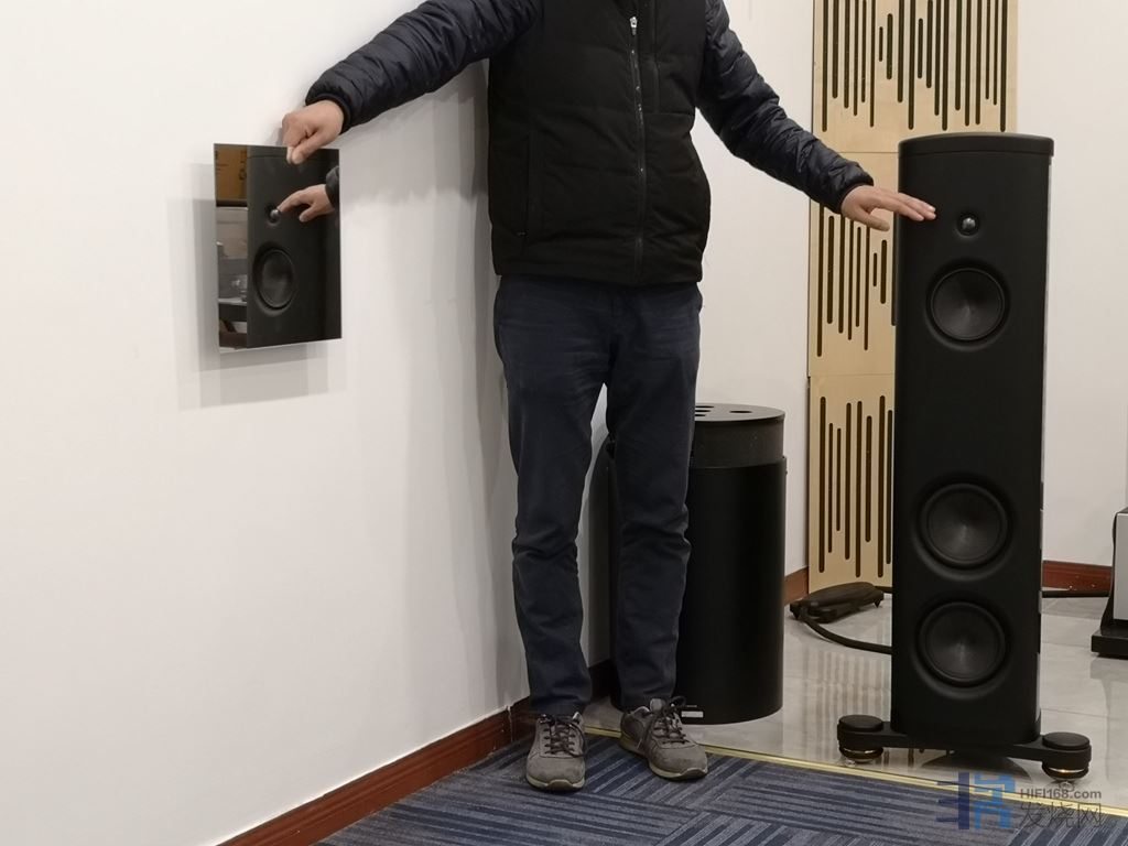

目前房间长7.67m、宽4.01m、高2.89m,上图就是房间长、宽、高的共振频率(67Hz、86Hz、119Hz、128Hz、178Hz、299Hz),也就是Room mode,这是每个房间的声学“指纹”。接着大家看到的就是下面这张“小毛炸碉堡”的图片,一边播放扫频信号,一手扶天花板感受共振频率,然后李先生记录共振频率(为了确保数据正确,我俩角色互换又测了一遍),得到以下数据:64Hz、86Hz、128Hz、299Hz、322Hz。
(连续6小时N95佩戴体验让我对医务工作者心生敬意,一季度免费给粉丝群里医务工作者做一次远程咨询,可以加微信联系
从这两组数据比对就可以看出,抵消掉两组数据中临近的频率,天花自己的共振频率也就只有322Hz。那么也就是说更多的问题是房间比例造成的,当然,这个吊顶的高度也是人为造成的。如果李先生早点找到我做前期介入,吊一个高度比例更好的顶并且做其他解决方案就会得到一个先天比例更好的空间。

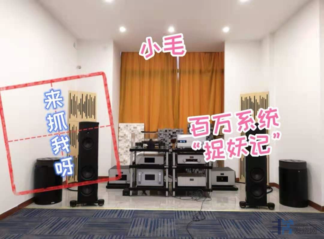

现在空间里有几个妖怪是知道了,但还是看不见,要把妖怪定位,我才能用孙悟空那个葫芦把妖怪给收了。接下来我通过粉噪和扫频信号再次对几个频段进行抓取验证,然后开始对声学模块进行布点。
之前的视频小毛就说过,需要摆位的不仅仅是喇叭,还有声学模块,为什么?因为房间的长宽高三个维度都有不同的共振模式,当然,我们不可能把模块悬空地吊起来,那么只有在房间的四周去找到频率共振严重的区域,以及各个反射点来进行处理。

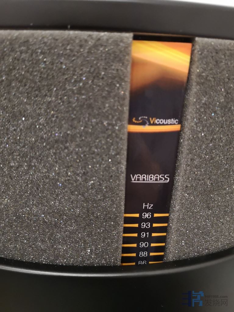

(威巨声的Vari Bass低频陷阱)
首先是四个墙角我们用了薄板共振原理的SBEP低频陷阱,然后再利用圆筒状的Vari Bass低频陷阱(作用频率为50--100Hz)专门处理对应频段的妖怪。从代理给的技术资料来看,单个Vari Bass的有效作用面积为10平米,结合这个空间的大小,用四个也差不多。由于前面测下来,在50-100Hz范围内,87Hz和105Hz是最接近的两个频段。所以我们把这两个吸收频率档位都尝试了,最终效果以88Hz的刻度最佳,在摆放位置上也进行了几次重灾区域内的尝试。这个相当于是靶向药物,用对了相当给力,用错了雪上加霜。使用的位置也绝对不是万金油般的往墙角一塞就完事了。

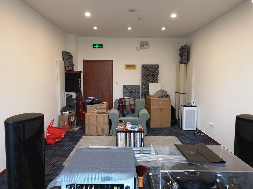

在这个过程中,我也适时地将皇帝位后移了40cm,使得听音区域获得了相对平坦的频响特性,这也算是摆位的一环。整个调整和摆位是动态的过程,下面这个视频是我用REW软件模拟喇叭和皇帝位移动时房间频响发生的变化。
所谓的用软件摆位只能找到一个相对平坦的曲线,但摆位真正的目的在于“用音响看音乐”,简而言之,喇叭消失,结像定位历历在目。但要想通过软件达到这个目标几乎是不可能的,因为每对喇叭的能量感和指向性都有所不同。最终的结像定位是通过毫米级的摆位调整让声像合焦(有点类似镜头手动对焦),所以大家只有多加练习才能攀登珠峰。网上盛传的各种摆位**您看了玩玩,别太当真。
