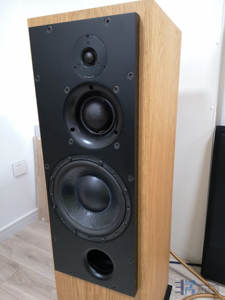

认识yamuling已经好多年了,一路上从vivid audio玩到ATC 50A,不远万里从英国等了几个月才抱得美人归。可在老房子声音总是不太理想,我也想帮他调整,但无奈环境处理过头,有些都固定死了,可动的地方不多。于是我们相约等他搬新家的时候好好规划下。

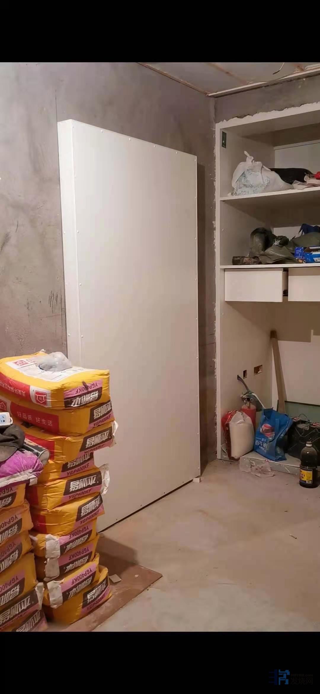

装修前做了简单测试,看着房间比例有戏,但中低频必须处理。石井方案不易恶声,但对低频的吸音效率不高,间层厚度是关键。再测房间的层高,竟是异常低,本就不富裕的家庭雪上加霜,还能怎么办呢?ltgrboy给出了另一个专业解决方案,就是下图:
想用最少的厚度,实现有效宽频的超低频处理,核心就是铁板共振减力墙。我没有专业懂音响的施工队,也没有专业设计。负责家装的工头吐槽了我一百遍,说搬运50公斤,2米见长的薄铁板,破坏性强大,甚至要冒生命危险,但最后还是非常负责地帮我装上了。无数次的讨论,换来两个铁板柜,其实,我也不知效果几何。
