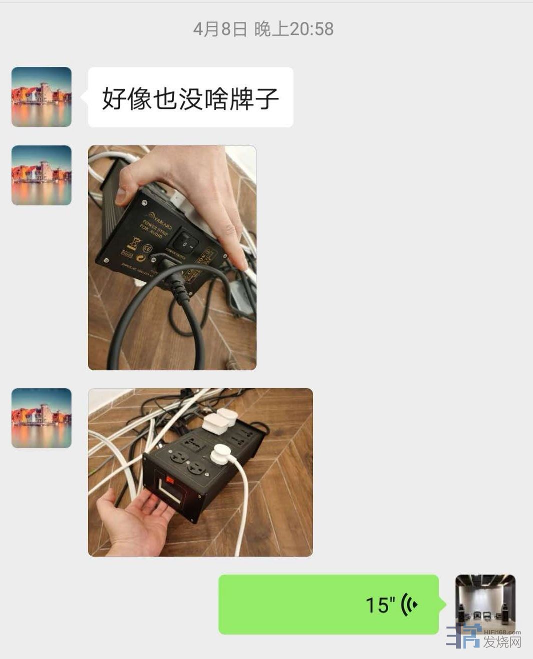

(原本的排插显然会造成瓶颈效应)
一来待到六月疫情应该相对稳定,二来系统也能煲练到较佳状态。作为顾问项目,不仅仅是关心客户是否买到满意的音响,更重要的是售后调试环节,要让客户在家中听到如样板房般的效果。所以,在欧先生定下系统后,我立马提醒欧先生对家中的供电做准备。

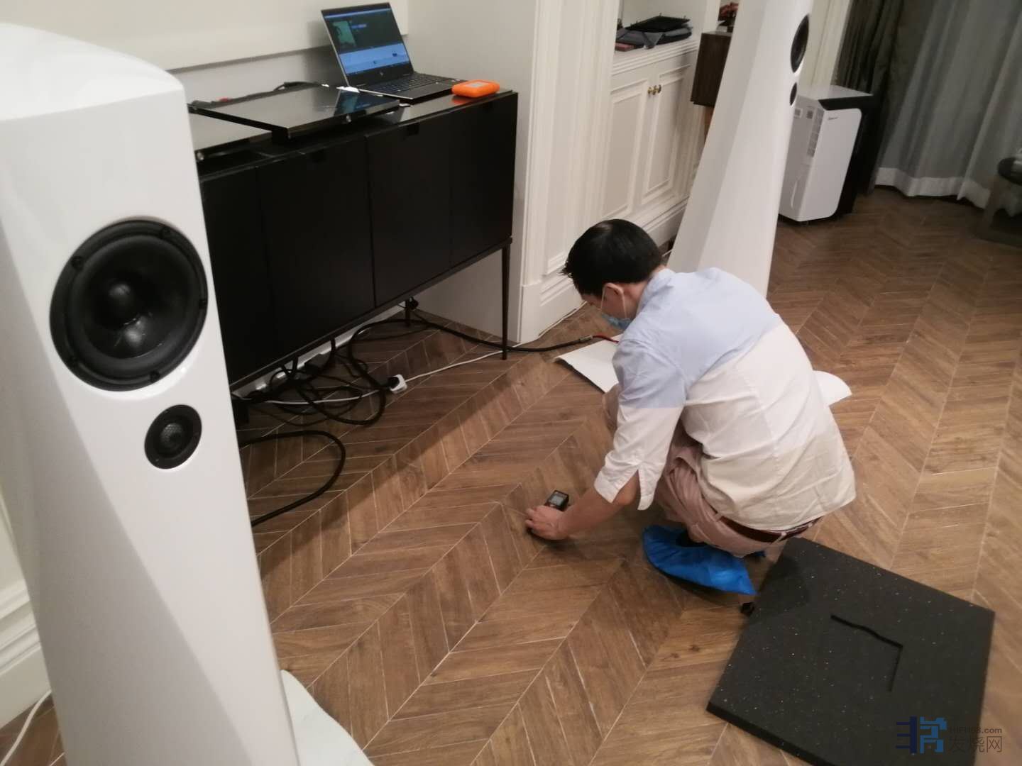

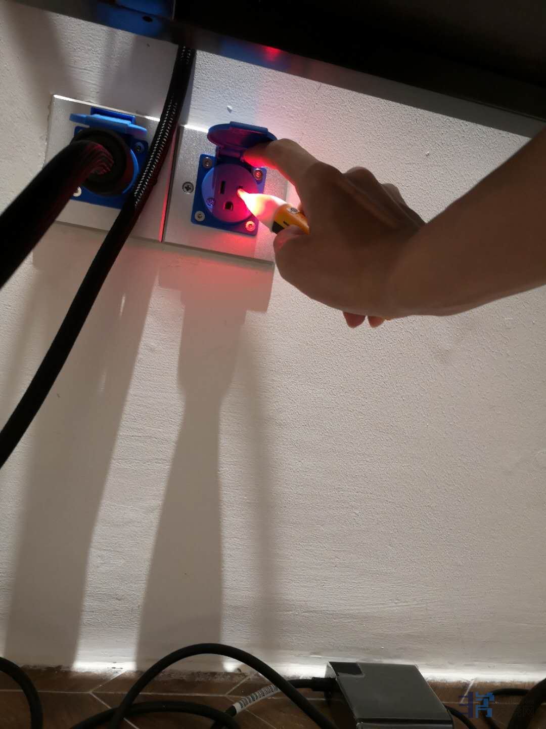

(调试前再次检查相位)
由于当时没有考虑到玩音响,所以书房听音区域只安装了两只国标墙插。电如同音响的粮食,吃饱和吃好是我们最常关注的两点。因为已装修好,再排明线不现实,那么我们就先把墙插换成美标的,让他吃好些吧。跟不懂音响的电工谈hifi如同鸡同鸭讲,为了避免相位接错,我特地提前告知欧先生正确的美标相位接法,结果电工过来声称美标、国标接法一样,碰到这种情况也无需争辩,物业按照业主要求接驳便是。

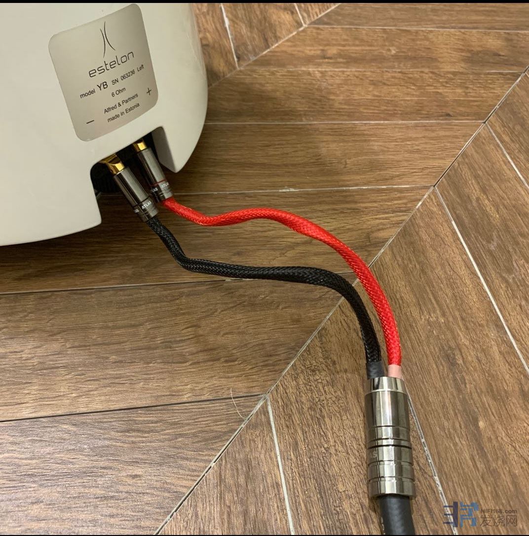

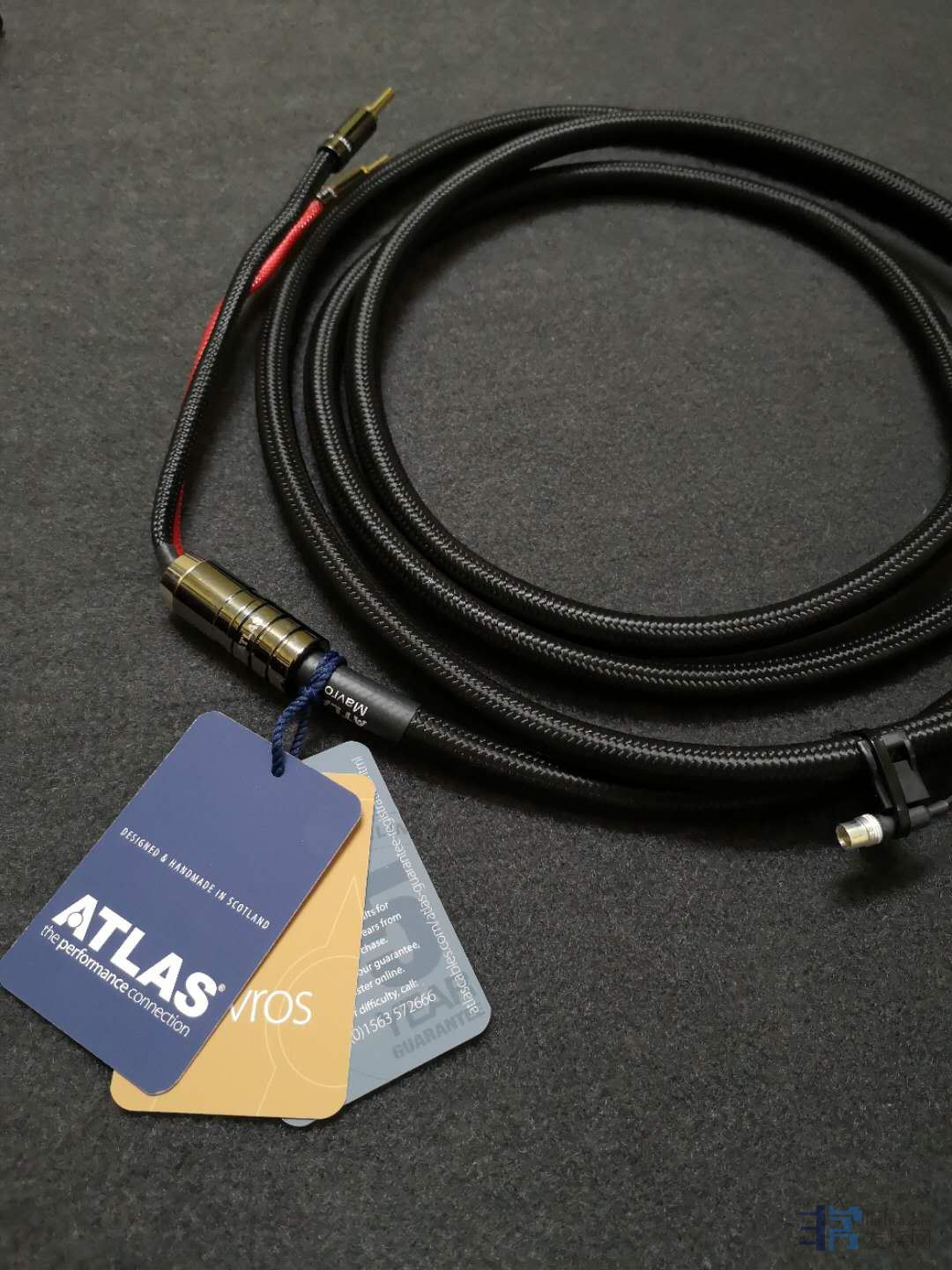

烧友间经常会争论一个问题,到底哪个部位的线最重要。在我看来都重要,因为调整到位的系统就像是在走平衡木,只要有一个地方不对就会失去平衡,影响整体表现。喇叭线作为最后环节,也是重中之重。由于爱诗特浓YB使用的是Cardas接线柱,并且置于喇叭底部,这种设计对于需要频繁移动位置的摆位而言用Y插较为安全。同时帝瓦雷的后半段盖板如果要严丝合缝地盖上又只能使用香蕉头。
这种情况下,喇叭线选择范围一下子缩小了很多,最好用两头可拆卸的品牌。在我以往调音案例中,Atlas Mavros给我留下了良好的印象,兼具乐感、流畅性、密度、控制力等各项要素。同属欧系的声底又不会破坏爱诗特浓天生的乐感,这也是我在给这套系统配线时特别在意的。最重要的是,他的接头可换,不过出厂时两头都是同样的配置。在这次案例中要特别感谢Atlas总代泽森公司的黄经理,他在得知小毛做样板房项目后,特别配了4颗Y插,才使得喇叭线能顺利使用。

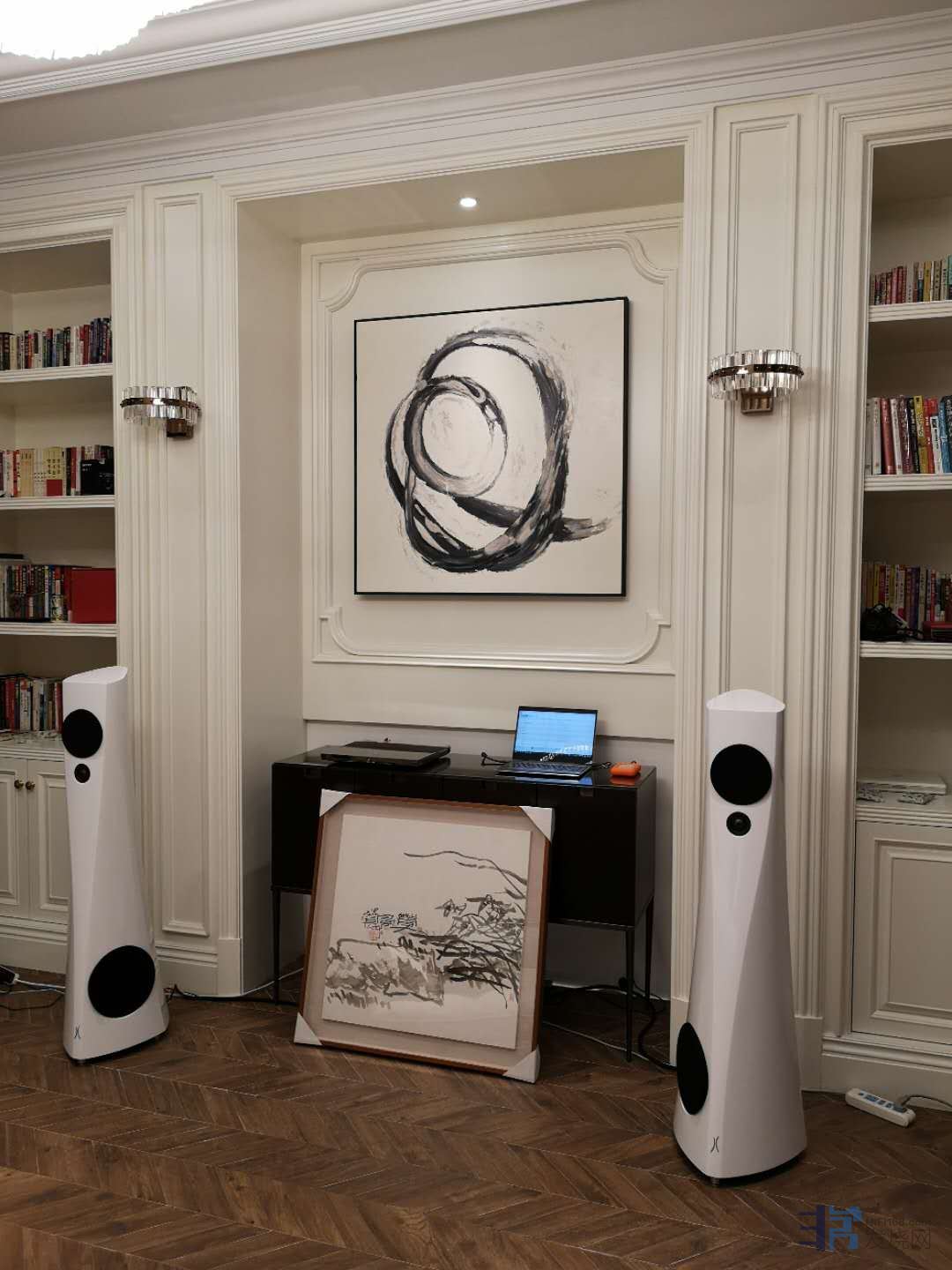

(摆位前格局)

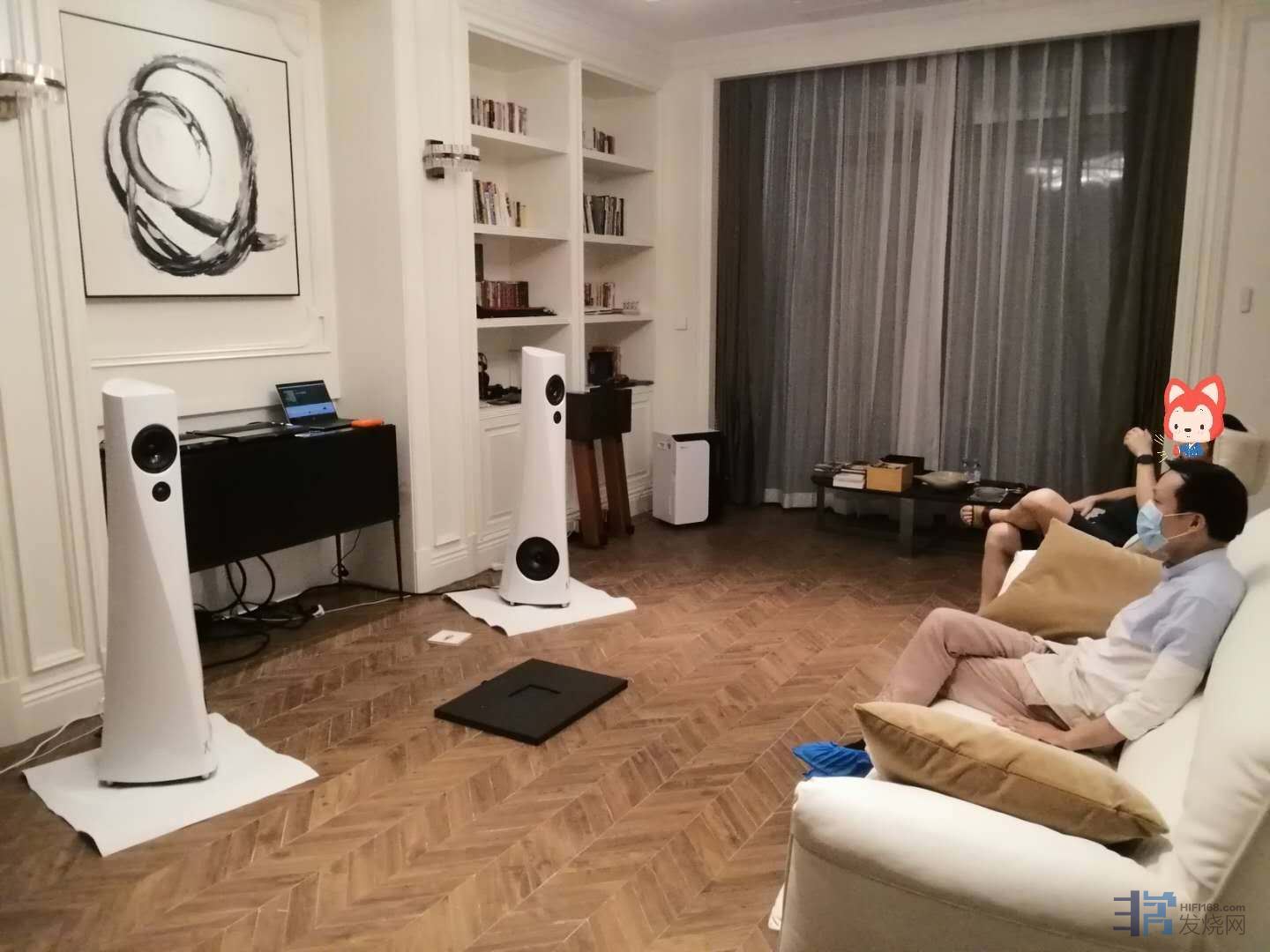

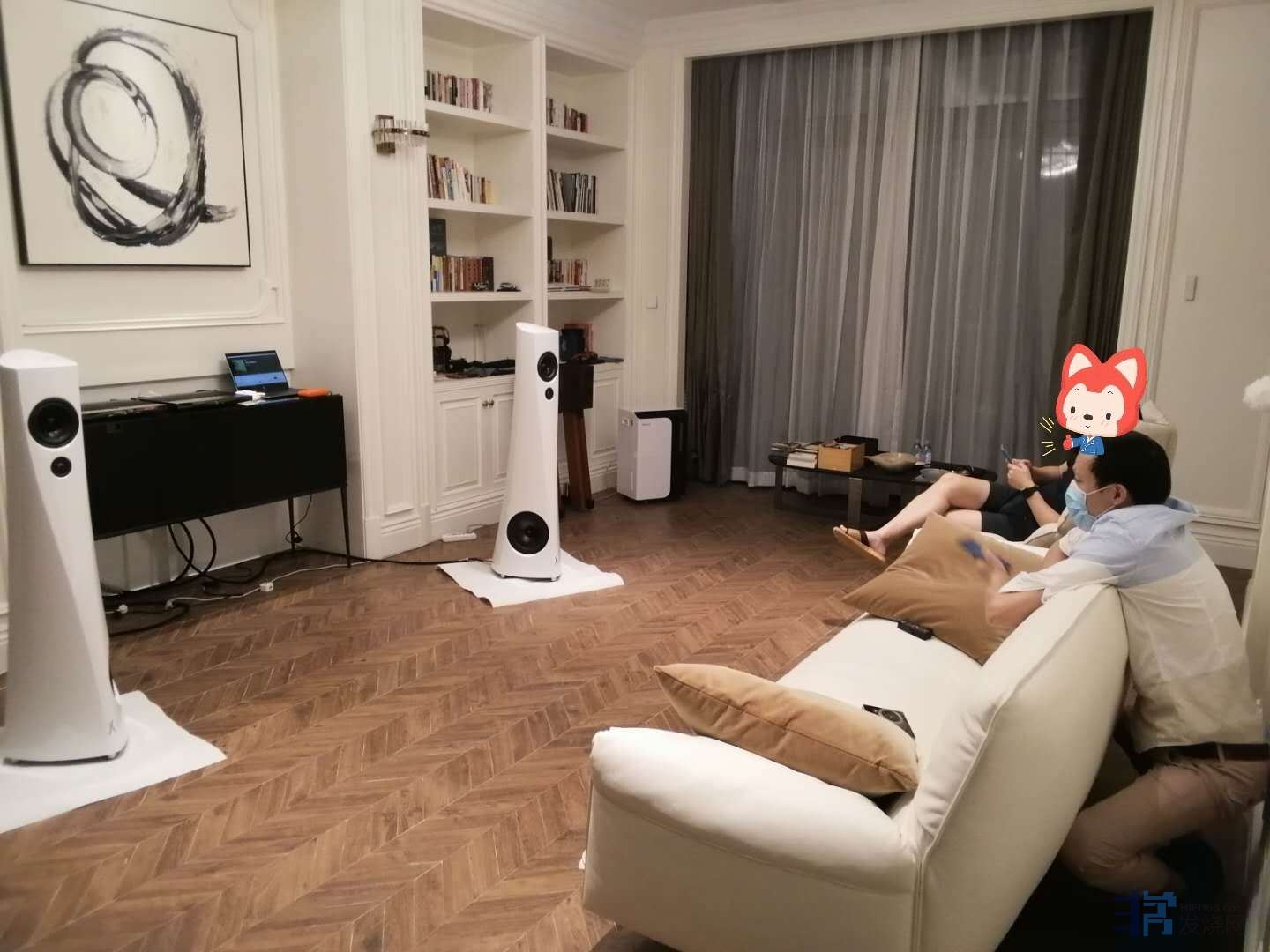

我从一开始接这个项目,就相当感兴趣,因为欧先生书房的环境和格调看上去就像样板房一样让人赏心悦目。我当时就许诺欧先生一定要让他体验到样板房搬回家的效果。书房坐落于住宅的地下一层,是一个长方形的空间,总长度有15米,其中分割成卡拉OK区域和休闲听音区域(空间尺寸:7.3*4.6*3.6m层高(吊顶后3.2m))。

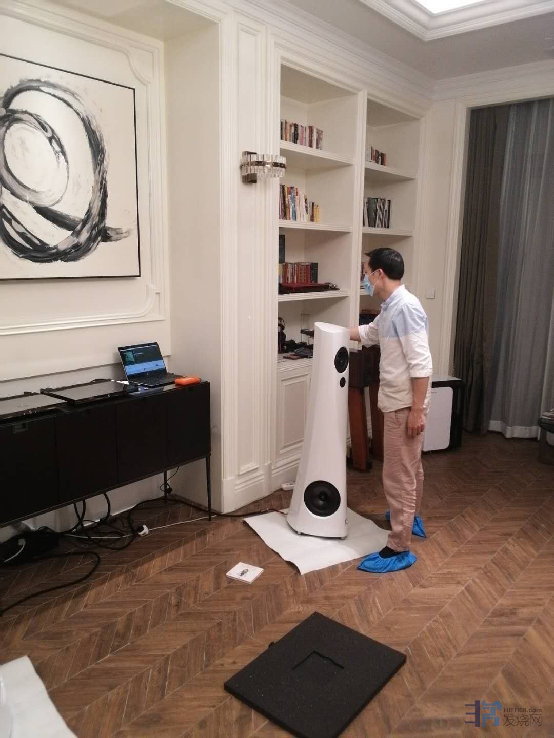

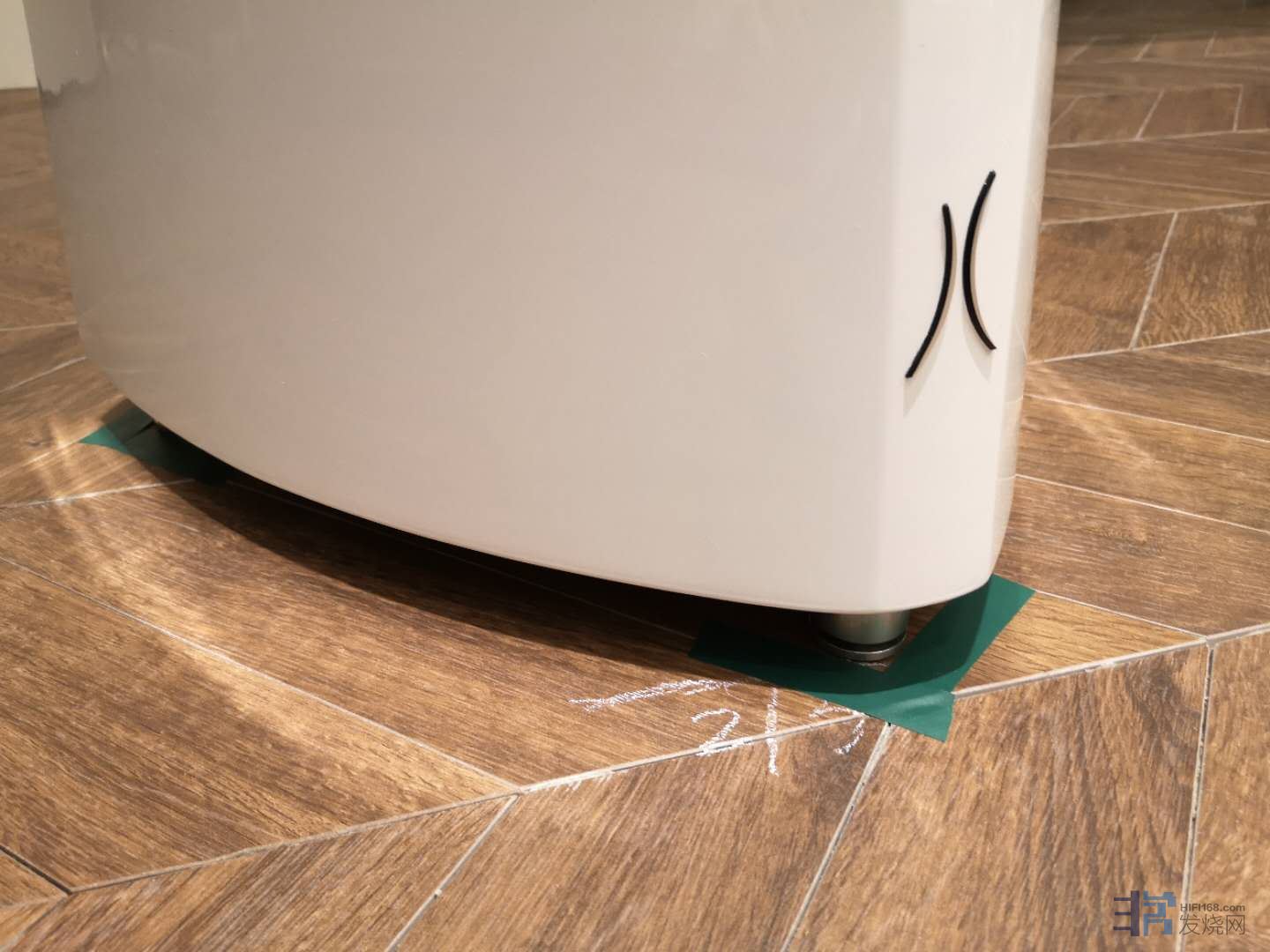

在之前的沟通过程中,我有留意到欧先生书房的地毯属于特别大、特别厚的那种。因为喇叭下的脚钉是平底的,所以我特地请欧先生提前准备薄地毯用于垫放音箱,以方便摆位。同时,我在征得欧先生同意后将大地毯暂时撤走,并将茶几和左侧的电视机挪开。

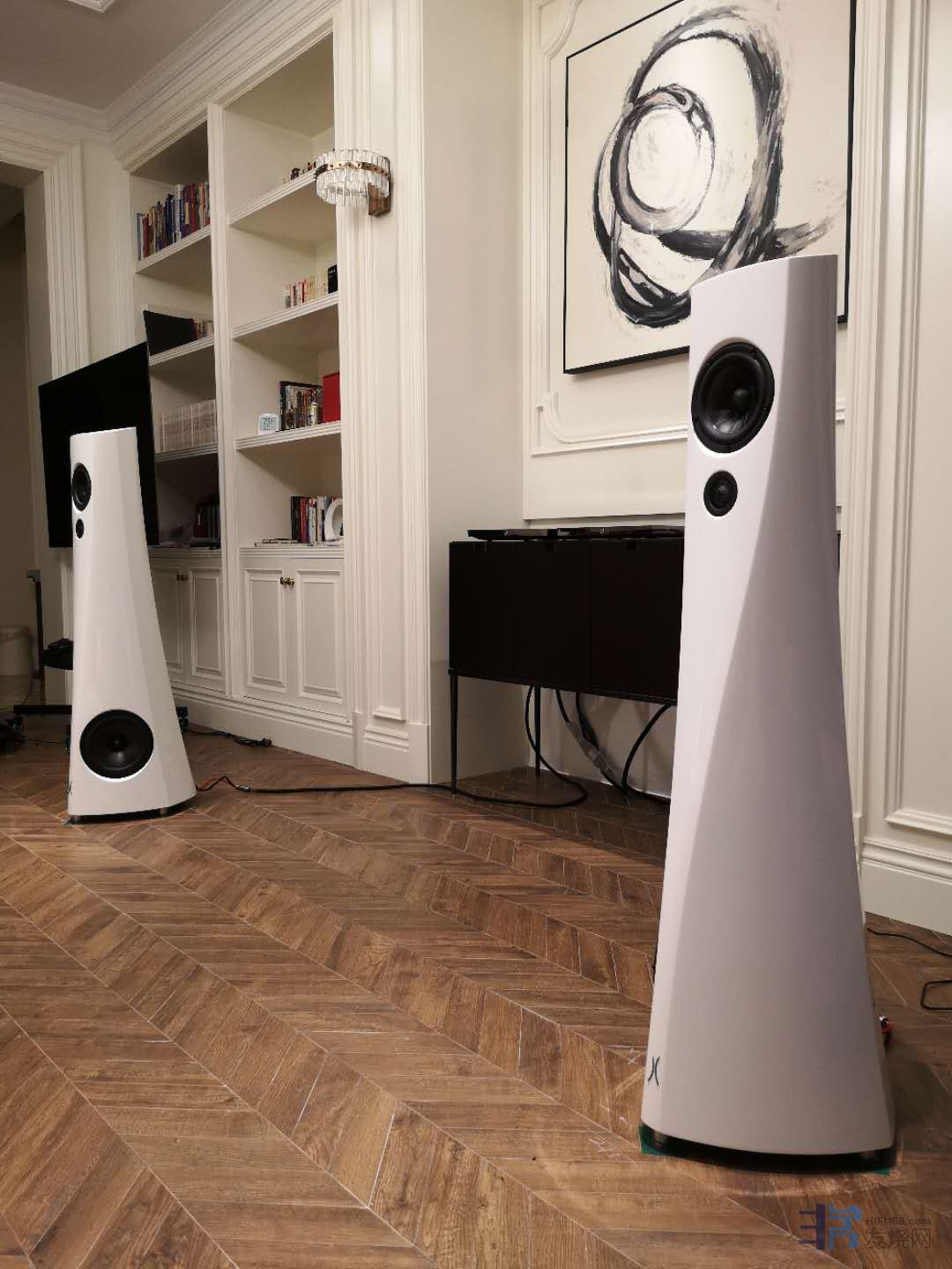

YB是一对自带乐感的喇叭,即使是没做任何调整的随意摆放,其鸣放方式都能将音乐中的抑、扬、顿、挫表达得淋漓尽致。乐感是什么?那可不是简单的甜或者好听,她最起码要能让音乐流畅地回放,并且要兼顾起伏感、节奏感以及高度的平衡性。
从空间调性来看,这个环境总体来说中性偏软。前墙是书柜,背墙是木制储物柜,地面为木纹地砖铺地毯。现在想来,那天把地毯拿掉出于无奈,但由于地砖的反射增加了摆位的难度。以后再有这种情况还是需要提前准备一块薄毯才是明智之举。
因为是长边摆位,而且长度有7.3m,所以我一开始就在寻找喇叭最大间距。在我去之前,已经将当时440pro+YB在工作室演示时的帝瓦雷设置参数拍照做参考。为了达到左右声道一致的效果,我还特地借了一根天仙配G5小参考电源线。
当天早上就分别关照欧先生和醇音唐经理各自开声热机,因此带去的那台220pro开机时还是温热的。听音区域的面积为33.58平米,算上层高,总容积跟我工作室接近。所以输出功率保持不变,但在sam设置上我发现维持原数据声音较紧,根据实际听感在参考数值上衰减了15格。
很多人一谈到帝瓦雷就嗤之以鼻,可实际上在我接触后对他赞叹有加。之所以会发生这种情况就在于大部分用户没有好好利用他的核心优势——输出功率可调和sam功能。但这两项设置都要根据所搭配的喇叭和不同的听音环境灵活应用。所以,我可以大胆的说,除非您真是坐拥了比帝瓦雷贵一倍的功放,而且系统还调整得相当到位。否则还真别误判了帝瓦雷的实力。
因为是长边摆位,原本喇叭摆放的间距过窄。所以我要先试探性地找出几个点位,将喇叭的间距确定。随后再穿插进行前后距离以及sam的调整,并辅以人声和交响等各种音乐类型寻找两者之间的平衡点。在进行喇叭前后位置设定的同时,还要对皇帝位进行调整,这些变量加在一起也就是为什么很多朋友摆着摆着就失去信心的原因所在。
