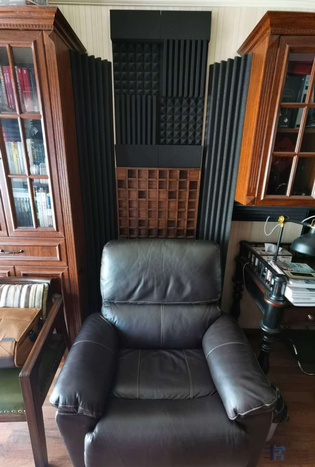

下面这个案例是昨天刚接到的,李先生(化名)目前在12平米的书房使用意力407。告知我407低频太少,不满意,要升级喇叭。根据我的经验,意力喇叭低频是宽松饱满的,12平米或许还消化不掉他的能量,怎么可能会低频不够呢?于是我让李先生发了环境照片。果然,他把整个房间的墙面都贴满了吸音棉,这种情况放任何一对喇叭进去都会吸过头。所以,我建议李先生先把空间处理好了再进行升级。
(2020/3/15 14:06:54 上传)

(吸音过重的空间处理)
