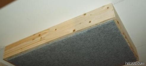

总体结构:
电源:10平方电源线从楼房总配电房直接拉进,经过西门子63A保护器,10平方和4平方到前墙,用38度五的墙插接出。

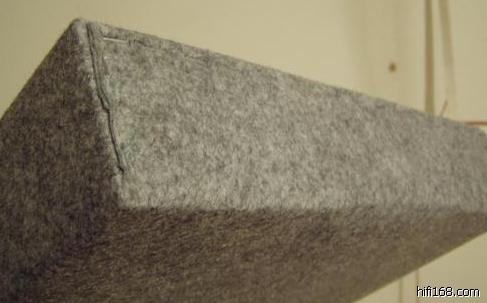

吸音扩散体:俩侧间隔设微孔吸音板,内填无纺布包裹5CM厚玻璃棉,间隔的空挡处设置3CM后棕垫子,俩侧后方俩个碟架,顶上12块大小不一(平均55X70)10CM厚方格,内填10CM厚无纺布包玻璃棉。后墙是大书架。地面3平米羊毛毯。170X80X20二次余数活动扩散板三块,放在前墙。

但总觉得声音不自然,主旋律出来很冲,声场不开扬,有朋友说吸音太多了,所以准备把顶上的填充物拆下来一部分,才拆了一块就累的满头大汗,所以就去请了发烧名人石头音响店的柴老板来鉴定,他意见是吸音不足,建议俩侧加些软体。
赶到沙发材料批发市场买海棉时发现棕垫子是好东西,买了6平方米3CM厚的软棕垫子(共200元,很经济的),裁成合适尺寸加到俩侧空挡。
我要的声音出来了!!松软自然,定位清晰!

玻璃棉因为丝很细,所以操作工程中皮肤有点痒,用无纺布包上俩层绝对没问题,很好的吸音材料,吸收范围比较大.

原帖由 anfield 于 2008-10-22 0:53:00 发表
不错,不过听说玻璃海棉对人体危害比较大。
用厚点的无纺布包上俩层(层包棉片.另一层为外装饰封闭)就没问题,主要怕暴露。
回复: 20平米独立听音室调音基本完成上图交流!
原帖由 GRAMMY 于 2008-10-22 10:25:00 发表
为什么前面要有一个木梁
木梁里面包了一个消防管,用软泡膜填充。
两边墙的微孔和玻璃吸音棉组合主要对中高频,微孔板也有扩散的作用,间隔的棕垫子也是对中高吸收,棕垫子用在很多音乐学院的练琴房的墙上,其纤维远粗于玻璃棉,三块扩散板和俩碟柜对中频有扩散和一定吸收作用,后面的书架很重,下面一排是空腔柜装东西,门上有一圈间隙,整个对低频有调节作用。
目前感觉中高不吵了,低频也基本不翁,可能您所讲顶部应该再加点扩散更好一些,我的空间低,不知如何处理顶部,才能尽量让听感好象空间仍然高?
