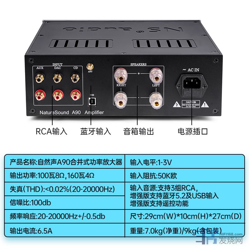

A90是一台采用TDA7294芯片制作,以没有瓶颈的理念和hifi的要求做的一台小型化功放,它的体积仅有29cm*27cm*10cm(大概2张CD宽),放桌面没有压力。输出功率却有足100瓦8欧、160瓦4欧的输出,这个功率足以驱动市面上绝大部分的中小型书架式音箱(包括一些很容推的落地)并取得非常满意的效果。它的失真仅0.02%(20-20000Hz),信噪比100dB,在参数完全不亚于分立元件做的功放了,但售价仅2000元左右,性价比相当的出色。
在功能上,它允许3组RCA输入(标准版),一组蓝牙/USB输入,并有遥控功能(增强版,增加300元售价)。外观上自己采用了A120的外观,壳体采用厚铝板加工而成,表面经磨砂氧化,外观和做工都相当出色。虽然也算多高档,但也不算难看。俺还是不太喜欢过度追求外观上的好看,比如加上表头这类。

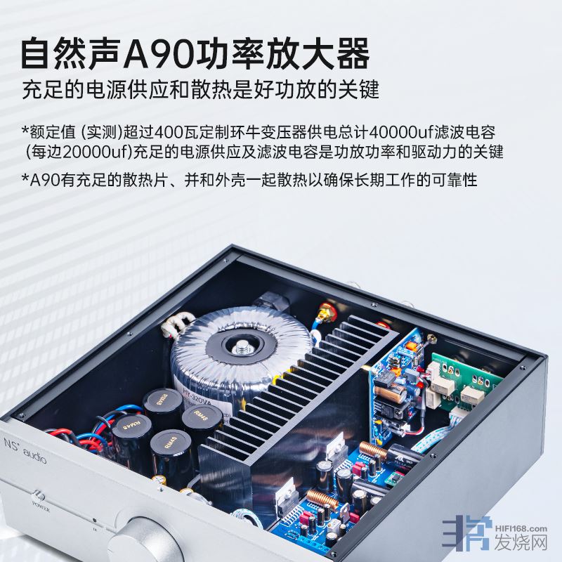

把供电和散热做好,功放就做好了一半。A90在这方面下了**,它采用的是特别定制的环牛,标称功率320瓦,实测有400瓦。经过整流滤波(滤波电容40000uf)后的供电电压+/-40V,以让7294工作在更佳的状态。顺便一说,一是IC工作电压标称留的余量其实很大,那怕是在最高状态也是相当安全的;二是提高电压其效果会更好而不是更差,原因很简单,功率增加了,输出同样功率,功放会处于更线性的状态,音箱的动态可以更大,控制力也更好。前提是:提供足够的供电功率和散热;
散热是另一个原因,就自己看到的情况,市面上同类的功放,不是电源不够就是散热不够。环牛用200瓦就算大的了,再大300瓦到头,而且供电电压还没给够;散热的话,甚至只有机壳散热的我都见过。散热不佳引起的过高的温升不仅会使输出功率严重下降,同时也会导致供放块的寿命严重下降。
A90用了一块相当大的散热片,同时和外壳一起进行散热。我用了一下午,大约温升也就在50度以内。结果电源和散热占了整个机箱2/3了,把其它控制电路都挤到边上去了。

A90支持3路RCA输入,增强版还支持蓝牙,同时可以允许USB输入,可以允许电脑直接接。不过,这个USB算是送的,只支持16/48格式。比电脑内置的强。同时支持遥控(增强版),前期普通版也附赠这个功能(遥控增加了大约100-200的成本);
