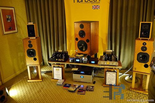

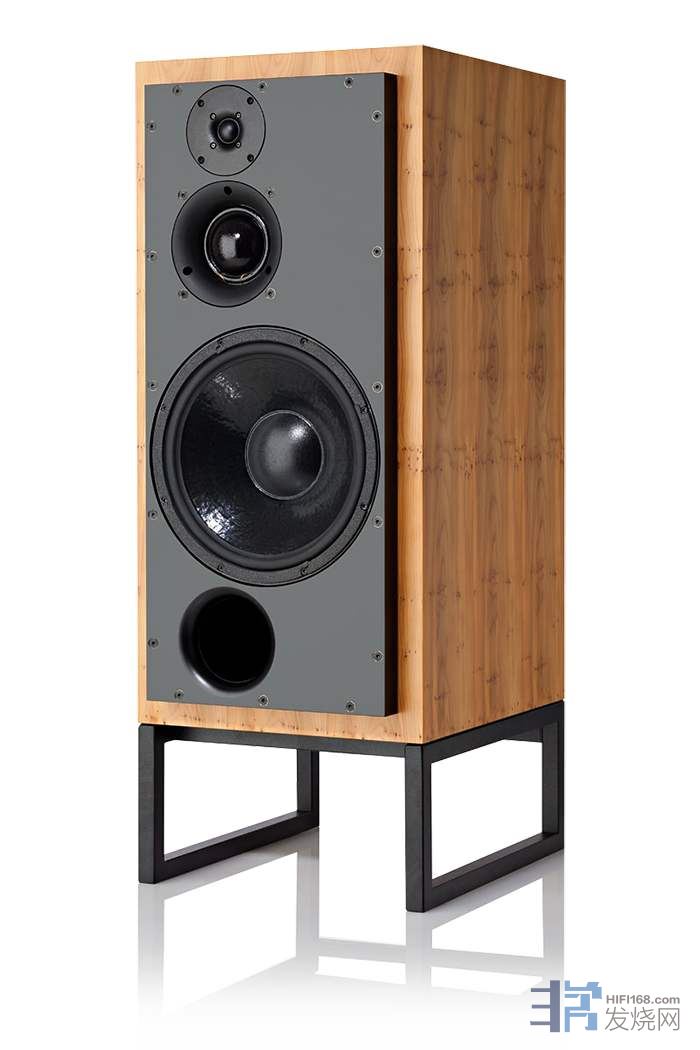

一、木质材质
  最传统的箱体制作材料。传统制箱时多用两种:实木与密度板。后来也演变为不同硬度木质的三明治多层结构。无论是哪一种,纯木质箱体对声音的影响大致是趋向温暖饱满类型。如果箱体内部有设计优秀的阻尼结构或者配合金属前障板,其声音会在饱满的基础上更倾向于密度的提升。如果是设计不佳的木质箱体,则可能会出现低频浑浊肥大的负面情况。总的来说说木质箱体在目前仍然属于市场上音箱箱体的主流材质。

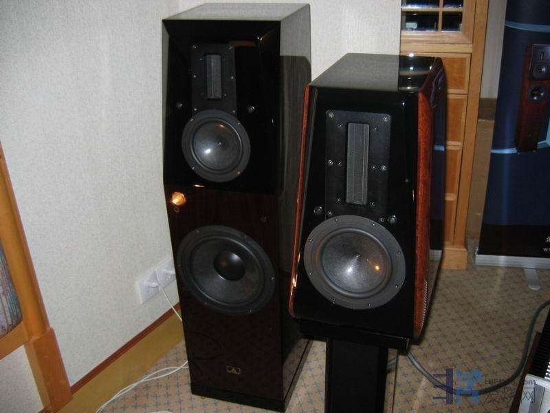

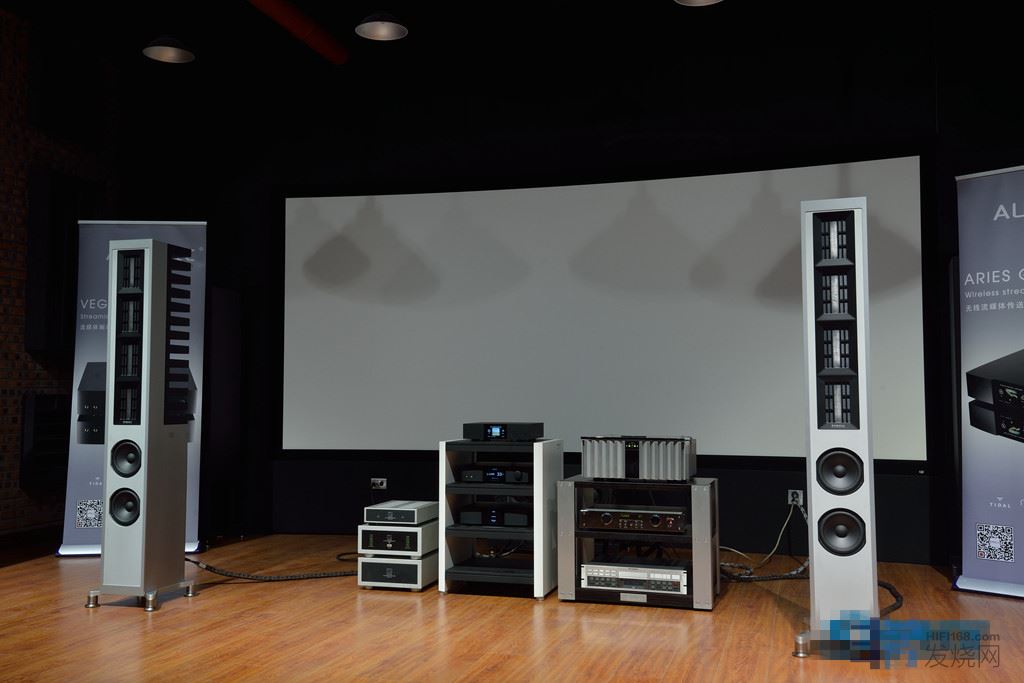

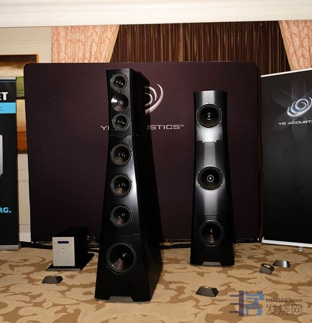

二、铝合金材质
   如果是在三十年前,用铝合金做箱体相信绝大多数音响爱好者都是难于接受的。但今时今日,铝合金材料的箱体应用无论在录音室监听领域还是民用hifi领域都已经相当广泛。它曾被认为是抑制箱体谐振的最佳材料。在声音上,无论喇叭单元的材质和特性怎样,几乎所有铝合金材质箱体的扬声器所呈现出的声音都可以归属与现代音响美学的范畴,高密度,高通透度,直率而干净利落的声底颇为爽快。

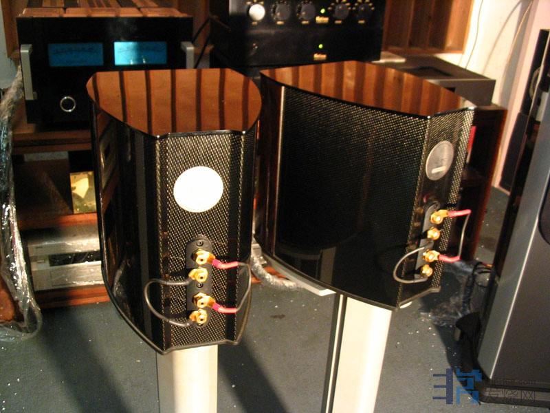

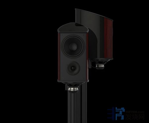

三、碳纤维材质
   这种在赛车以及航空领域最常用到的材质,用在民用音箱箱体制作领域绝对算是高科技下嫁的产物。由于原材料成本以及制作成本使得用碳纤维制作箱体价格非常昂贵。因此在专业监听领域基本没有品牌采用。民用hifi音响界也只有Wilson beneschGerman Physiks等个别音箱品牌才部分采用。其声音也非常有特点。与我们所用到的碳纤维音响避震产品有着异曲同工之妙,精致细腻,质感色彩丰富并带有一种碳纤维材质独特的淡淡“染色”。颇有特色。不过就我听过的碳纤维箱体的音响品牌型号而言,目前为止没有在哪一款上听到过木质箱体的那种宽厚而带有暖意的中低频。

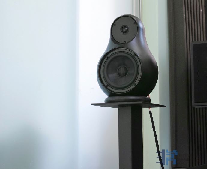

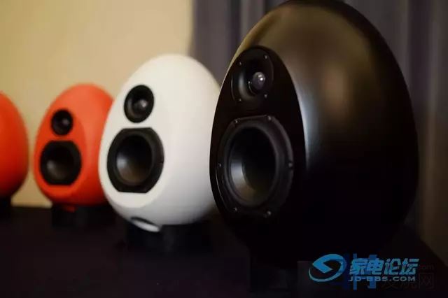

四、树脂材质
  树脂材质箱体的制作很早就有了。由于其原材料成本低廉,印象中大部分产品都集中在中低端。一般情况下树脂如果不经过特殊的处理,其硬度和抗谐振能力是远远低于木质以及其他金属材料的。不过随着科技的发展,目前树脂材质经过特定的加工处理后在硬度方面甚至可以与金属相抗衡。另外随着建模技术的成熟应用。也有些音箱品牌虽然用的是树脂材料,但通过建模精确测算的箱体结构来使谐振相互抵消,以达到既节约成本又获得声音上的优异表现(andy munro egg书架箱便是个典型)

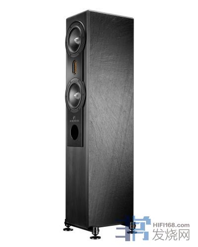

六、石头材质
   这类材质在上世纪80-90年代曾有一段时间是DIY烧友最喜爱用到的箱体制造材料。取其硬度高,重量沉的特点。所制作出的音箱大多声音干净结实但基本都听着比较平直呆板。后来就越来越少被采用。近些年有德国F&F品牌在hifi音响界以板岩材质做音箱著称。其声音风格干净爽朗,迅捷如电光火石。从声音上亦能感受到有石之坚实稳健之特性。
