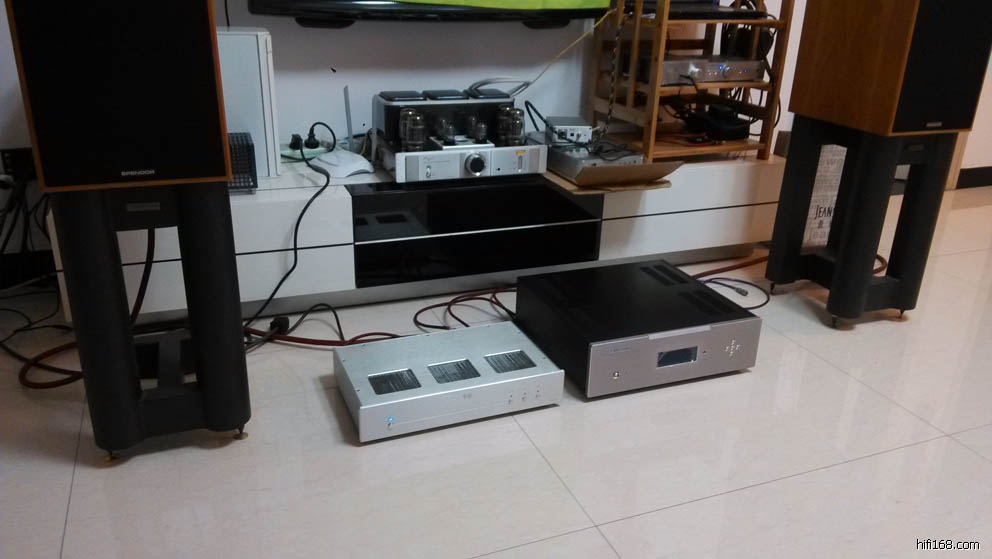

       在此我要说一下印象对比功放艺术家260,因为在10多天前老鹰兄曾从朋友处借了一台260来搭配,当时专门打电话叫我过来听,那次试听对其声音表现印象很深。此次本来想看看这两台机器的ab对比效果,但老鹰兄说朋友那台260几天前刚刚出掉了。虽然此次无法进行ab但由于是在完全相同的配置和环境下聆听,我就凭着印象来对比一下二者的声音表现吧
       不得不说,这两台机器毫无疑问都有着非常好的音乐性,但两者在表现音乐性的手法和音色特点上却明显不同。相比而言260的高频更加婉转灵秀,高频延伸也更加舒展充分。其中高频方面颇有些ayre的风格,这一点上808要稍逊一筹。  所以在表现高音弦乐器以及长笛之类的高音木管乐器时260更加的轻松飘逸。这也是260最吸引人的地方。但其在中频和低频密度,质感,下潜以及推动力控制力方面要明显逊于808,推动小7时低频有一定的形体和规模感但其质感和密度都显得有些欠缺,有点"形大于实"。用老鹰兄的话就是:少了点"芯"。这在低音贝斯和大号大管等低音乐器的表现上的欠缺就非常明显。而在中频密度上260也这能算尚可,在第一小提琴声部的齐奏时虽然流畅细致,形体感稍稍的有些稀淡。相反这几各方面上808要有优势,尤其是g弦上的演奏质感松茸而不失柔润。低音提琴的形体可刻画也要比260更加清晰准确些。
      这两款机器的风格各有千秋,如果平时听的体裁类型多是高音女声和高音弦乐演奏,且对推动力没有过高要求的话,我认为艺术家260的性价比是不错的,比同价位的推挽蛋鸡更值得考虑。但若听音类型比较多样,要求有不错的音乐性基础上表现相对全面的机型而言。808显然比260要更加合适些。
上一张10天前听260时拍的照片(2014/5/7 10:58:00 上传)
