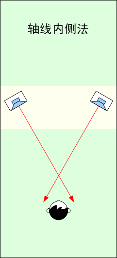

轴线内侧法
摆法:首先将音箱摆在房间的三分之一至二分之一长度之间,然後分别将音箱尽量靠侧墙,如果房间太宽的话则不一定要紧靠侧墙。音箱的向内角度要大于45度以上,聆听位置要在两个音箱的投射角交叉线交点之后约0.5-1公尺之间。
效果
:如果你的听因环境复杂,什么吸音不对称、个房三尖八角、房间太细长,而你的音箱的声音高音尖锐、中音瘦、低音又不够的话,以下这个“轴线内侧法”相信会帮到你啦。

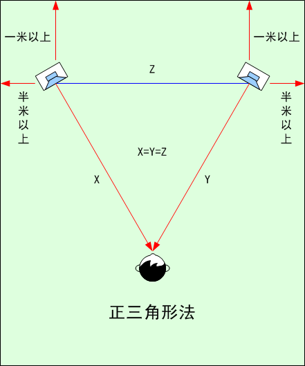

正三角形法
摆法:
第一个条件是音箱要离开后墙(至少要有1公尺以上)与侧墙(至少要有0.5公尺以上)。第二个条件是将二个音箱与聆听位置画成一个正三角形。第三个条件是二音箱的向内投射角度也要45度或更多。第四个条件是这个正三角形可大可小。房间小、后级功率不大时正方形小些;房间大、后级功率大时正三角形就可扩大些。
效果:这就是俗称的近音场听法。它的好处是可以减少四面墙反射音对音箱直接音的过度干扰,因此而得到很好的定位感以及宽深的音场。这是能够听到最多、最直接、最清楚细节的摆法。许多评论员在评音响时喜用此法。

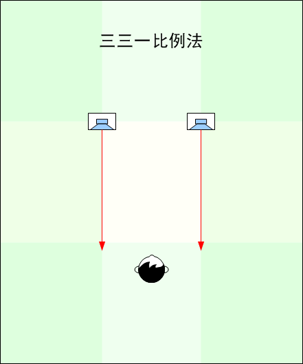

三三一比例法
摆法:
将房间长度均分为三等分(三),宽度也均分为三等分(三),音箱摆在长度与宽度的第一等分交点上(一)。音箱可以有略微的向内投射角度,甚至不需要向内投射亦可,聆听位置不可贴靠后墙。
效果:此法亦用于尺寸较大、比例均匀的空间。它与「三一七比例法」的精神是一致的,唯一与「三一七比例法」不同的是二音箱之间的间隔较窄。此法亦可得到平衡的声音与宽深的音场。

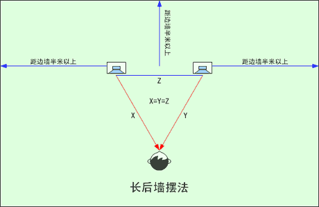

长后墙摆法
摆法
:在一个长方形的房间里,一般玩音响的经验,都会以短边为音箱的后墙。但这个“长后墙摆法”却反其道而行,把长边为音箱后墙。音箱要离开後墙起码要1米以上,而音箱与侧墙的距离起码要半米以上。两个音箱之间的距离与聆听者的位置画等成一个正三角形,两个音箱的向内拗投射角度也要起码45度以上。聆听位置不可贴墙,至少要留一米的距离。
效果
:如果你觉得你的音响系统中、低频的量感不够,那么你可以试一下现在介绍的这个“音箱长边后墙摆法”。但要注意的是这种摆法对声音有得有失,虽然中、低频的量感增强了,但声音的音场已经深度都会变差了一点,所以要在这之间得到一个平衡的话,就要靠你慢慢运动距离来玩啦。

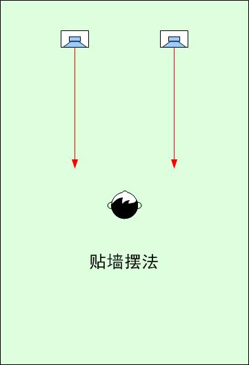

贴墙摆法
摆法:
这是最古老的摆法。将音箱贴近后墙摆,不论是距离后墙50公分或30公分、20公分都没关系,自己去调配即可。通常音箱不需要向内投射角度。
效果:高频尖锐、中频、低频薄弱时使用,可以让中频与低频饱满起来,整个高、中、低频可以得到平衡。不过,它也会让音场的深度变浅,宽度变窄。但是,若与刺耳难听的声音两相权衡,牺牲音场的表现而求取好听的声音是正确的作法。
