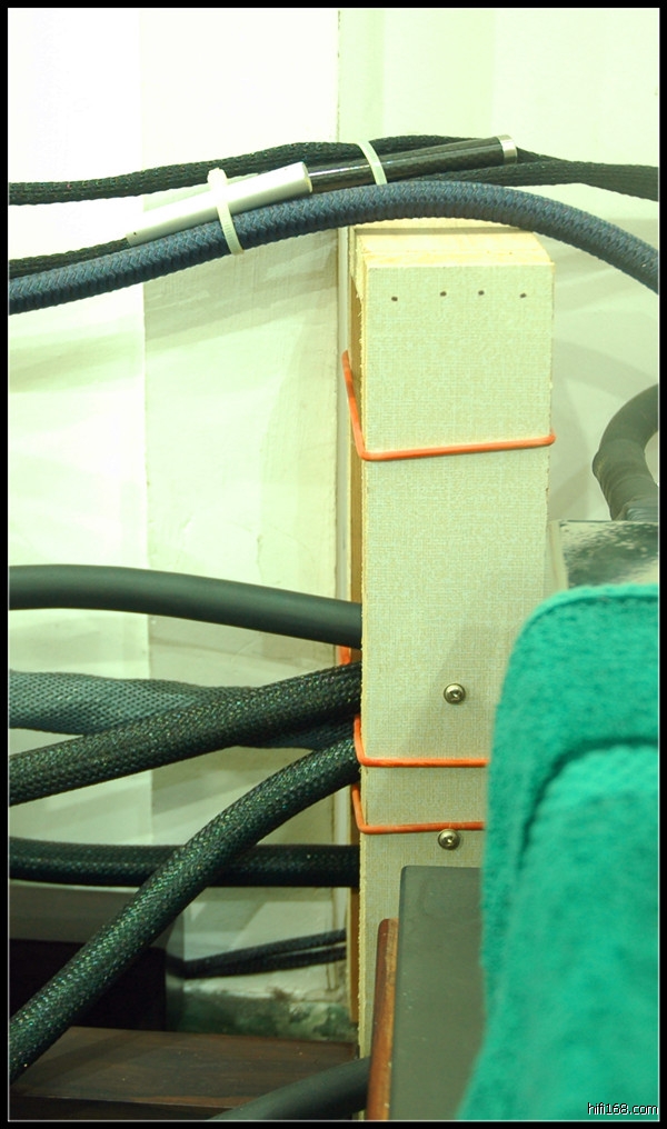

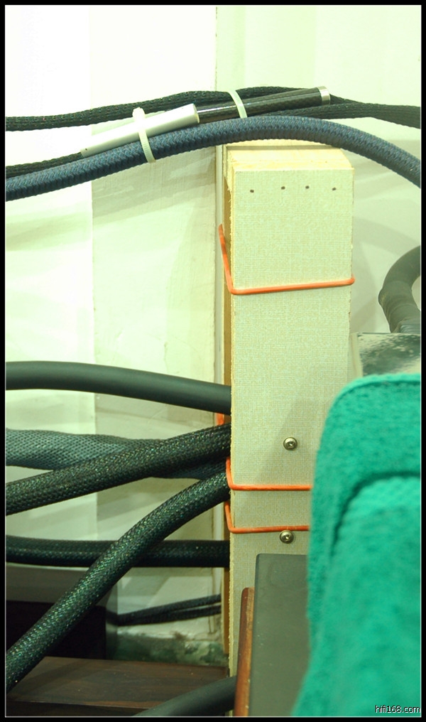

一直觉得玩音响是个长时间的工程,调校搭配十分关键,只要有时间下点心思相信谁都可以玩出好声音。我喜欢确定选定音箱后再围绕音箱搭配,选定后不轻易换音箱。当然前提是真正的喜欢。我喜欢的音乐比较杂,除了爵士比较少听其他都喜欢,古典会相当多一点。所以在我能力范围我选了B&W801S3。801属于便宜又大碗,大部分的音乐都可以过关,刚好播我比较喜欢的古典会稍微出色点,正好符合我的要求。
   用801差不多7,8年了,主要器材确定后基本没有换,主要都是在调校摩机中下功夫。如果条件许可最想玩的是再加两个超低音,只是放音箱的地方影响出入,也曾经看到有人出老款800心动过,后因为外观两个尖角不太符合家庭用,也怕玩不好东西太大不好出手而放弃。 【给我时间,慢慢上图,慢慢写,介绍整套的调整,希望对各位兄弟能有帮助】                                                                                                                                                                                                                                  1图是多年以前的器材,2图现在的,器材基本不变,3-4图是音箱图片,跟原来的有摩改,声音有原来的影子,不过已经差别很多,不敢说有多好只能说很适合我这,也许搭配别的系统就不行。最先改变的是801原装的脚架,我用了不是我喜欢的声音。我喜欢原装脚架的声音基础上,高频温润点,暗点,中频稍微饱满点。自己DIY了脚架,最低层是中国黑石板,中间是石墨,最上层是树脂,里面灌有石英和铅粒。脚架和地板之间打4个空,脚钉直接穿到水泥地板上。老801高频有点亮泛音却不是很好,不想改变太多可以稍微调整下,801的中高频是通过螺丝锁在低音箱体上的,只要把那根螺丝松开然后用胶泥堵住不漏气就可以了,泛音马上丰富了,也干净了。我比较手痒干脆把原来黑色木顶板拿掉换板材,这种板材叫九龙壁声音比黑色板材厚点。把中高频分离除了上面的优点还有一个好处,可以移动中高音的位置,让相位更加准确,让层次定位更加准。音箱上面的毛巾是为了减少反射,也可以把板材都盖起来。高音边的圆柱可以进一步改善高频的泛音(学弹弓杨的)
