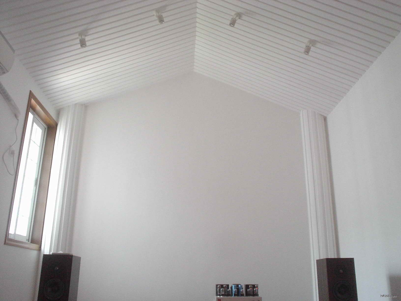

原来是楼中楼,斜顶,吊木龙骨成为人字顶,上面堆了吸音棉,表面用石膏裁成条状,形成凹凸。最低处两米八。
花费很低

器材是南京不思凡做的胆机和音箱。
幕还没有买,投在墙上还不错,而且不受比例限制。
柜子没钱换了
