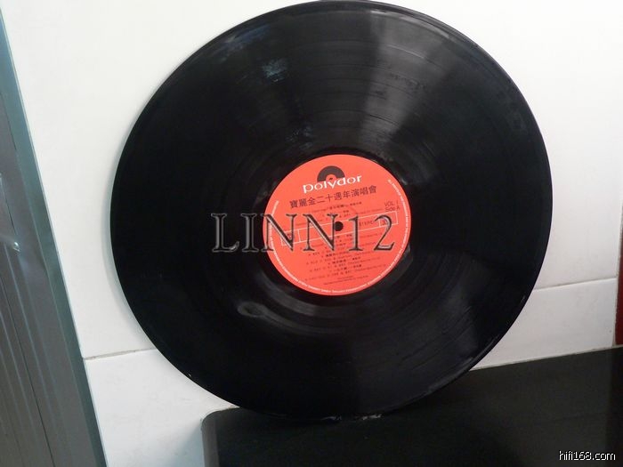

刚在垃圾池边捡到二个LP,哪位这么残忍抛弃她们!真可怜!使她们成为弃妇!爱心爆棚的我就收留她们带回家吧!

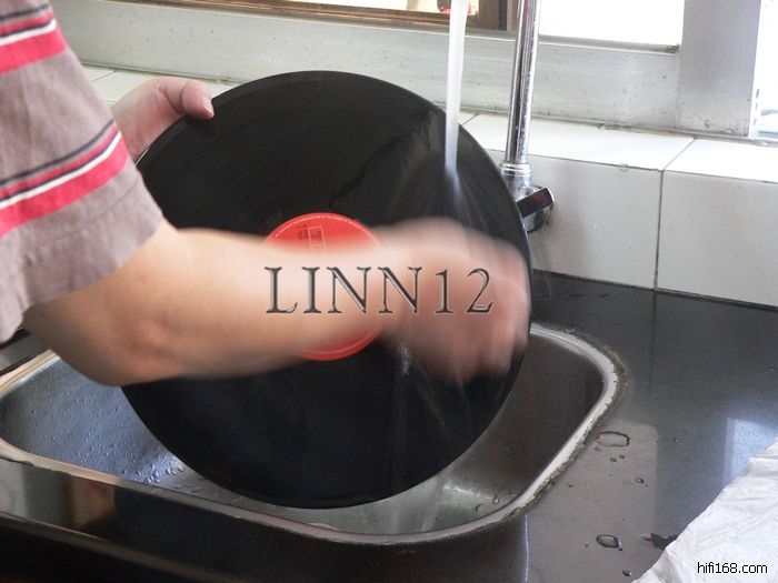

弃妇当然污糟邋遢D,比D心机帮她洗白白:用水喉水冲去表面比较大的沙尘,水不停冲,而另一隻手就用专业用的毛擦,去擦走表面的污积。
日出东海落西山,愁也一天,喜也一天;遇事不钻牛角尖,人也舒坦,心也舒坦.
记住,不可来回擦,以免损坏唱片的密纹,只能顺时针,单方向地擦。唱片的两面都分别这样做,用水将唱片上的污积冲走之后,迅速用柔韧的干毛巾将唱片上的水分擦干。要注意唱片中心的招纸标签,只要动作快,尽快擦干,标签是不容易损坏的。洗好擦干的唱片,放置在通风的地方晾起,别让唱片两边的密纹接触到其他东西,以便加快密纹上的剩余水分挥发干燥。必须细心注意的是操作中不要碰到周围的硬物,碰坏了唱片的密纹。
