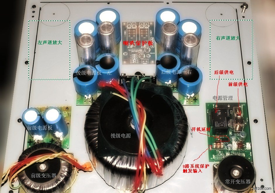

这是我要做的第二台功放,相对做第一台时鳖手蹩脚的制作经历,这一次就轻松一些。说起第一台的排兵步阵,当时就花了我一个月的时间。下面看我的派兵布阵
整体设计本着最短路径的原则,除了电源线从后边甩到前边,然后就通过最前的变压器,中间的整流滤波,到最后接近尾部的放大电路,到最后尾部的输出端子,整个路径都是一条流水线,从前到后,决无浪费。
右边的小变压器是常开的,只要插上电源线这个变压器就工作,而且电源管理板上还有一个指示灯,表识电源线有点。
右边再上边是电源管理模块,包括延时开机,先给前级供电,等电路初始化完成,再给后级供电,可以保证不会有开机的冲击声。同时这个板子还有8路系统保护触发口,不用的口使用主板跳线封上,如果有温度继电器,电压监控等就通过主板上那种电源灯用的插头接上,如果一旦检测到温度异常或者电压异常,直接触发关闭前后级电源,及时保护整个系统。

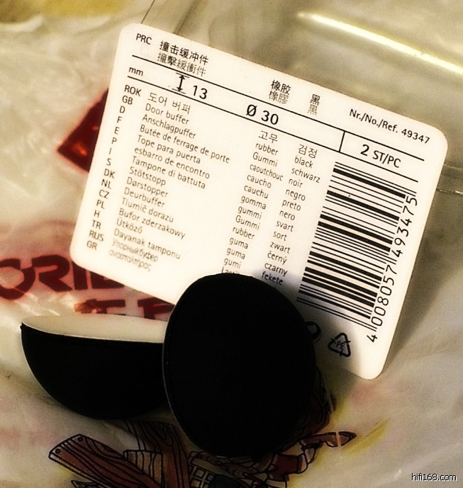

玩hifi的人都知道脚钉的重要作用,很多人都把脚钉看得非常重要。因此我希望在这台机器的脚钉上下点功夫,期望达到一个中等的效果。因为脚钉并不是越贵才能更好听,有些不费金钱的东西用起来声音也很好。因此这次我本着真性价比最高的原则来选择脚钉。
先来看看我选的几种材料:
一、在东方家园买的进口缓冲橡胶垫,半圆形,核桃大小。
      橡胶的声音是很有特点的,不论用在哪里都不会太差,关键是没有任何“怪声”,因此被广泛的应用。橡胶的声音音色比较正,虽然高低频略有衰减(特别是高频),但是中频被很好的表现了出来,人声的味道表现很好。特别是在一些高频过亮的器材上可以很好的改良高频。

回复: 大家一起做功放-“排兵步阵”和“脚下功夫”
原帖由 老哥 于 2007-9-12 14:26:00 发表
功放偶觉得最重要的是解藕
请教,解藕是~?
回复: 大家一起做功放-“排兵步阵”和“脚下功夫”-补充图片
原帖由 老哥 于 2007-9-12 16:48:00 发表
解除非正......
呵呵,我这个变压器是双33V输出的,我也用了两个整流桥,但是并不是双桥整流,其结果却恰恰将两个声道的后级供电“解藕”。呵呵,这样即不需要两个变压器,又可以解藕两个声道的后级供电,同时还可以两个声道公用整个变压器的功率储备。
原帖由 老哥 于 2007-9-12 21:35:00 发表
仅从供电考虑,难免流于平庸
哈哈,原来遇到高手,太好了,正好请老哥给指教指教,我目前的这些个排兵布阵中,有那些解耦做的不够好的!信号部分先除外,因为我还没有公布我信号部分的设计。
原帖由 老浦东 于 2007-9-12 23:16:00 发表
不要用这么多牛,牛和整流元件是干扰的主要来源。
我也觉得麻烦,不过为了实现前级先供电,延时1秒钟后级才开始供电,因此就审计了两套电个变压器,而总控还需要一个电源变压器。于是乎就是三个了,呵呵,设计的有点复杂了,把自己套进去了。唉,不都是为了避免在信号路径里使用继电器么。
我想任何完美主义者都可以理解我这种追求极致的心情吧。
最后编辑sprs 最后编辑于 2007-09-13 00:00:07
回复:大家一起做功放-“排兵步阵”和“脚下功夫”-补充图片
以后有机会还是要做分体电源的更好。
