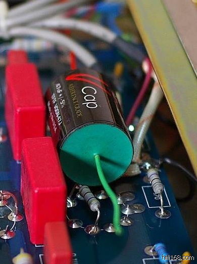

电容那来比了一下,不好,新版0.47uF/600V的V-cap TFTF电容个头太大,根本放不下。
侧面

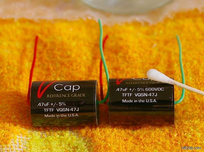

怎么办呢,还要V-cap 0.47uF的有300V的型号,而且这个300V的电容其实就是老款的600V,而新款的600V实际是按照900V的标准制作的,按照Chris先生的说法,用900V的标准制作600V的电容,良品率高,而且安全系数也更高。
实际上我们拿到的300V电容的电压标示是用马克笔涂上的,我用酒精擦拭过后,立刻露出来原来600V的表示,这证明这批300V的电容还是以前600V的存货,从新标注成300V来卖的。看看照片

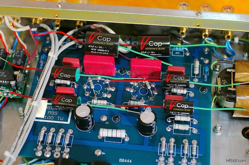

这个300V的电容倒是体积正好合适,摆上去看了看,还不错
全部电容就是这些了
下面动手焊电容,焊锡当然使用4%的WBT焊锡
[attachimg]28229[/attachimg]
为了免去拆除电路板的步骤,原Wima电容直接剪断焊下,V-cap电容采用搭棚焊法,接触面积更大。换完之后就是这个样子。
[attachimg]28228[/attachimg]
