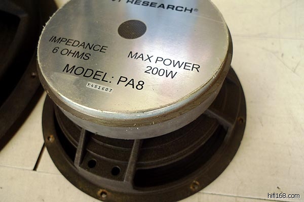

    从硬件角度看此箱做的非常棒,箱体坚实(每只88公斤)城堡一个。结构较合理,上部为高音号角箱,下部为中低音箱体,中音是独立密闭仓,低音采用传统的导相方式,制做工艺水平一流。特别突出的是扬声器素质,低音单元PA18 Hi-end和中音PA8 Hi-end单元是全铸铝盆架,扁线绕制的音圈,纸基加碳纤维合成振膜,灵敏度高达99db,这么好的喇叭很难得。

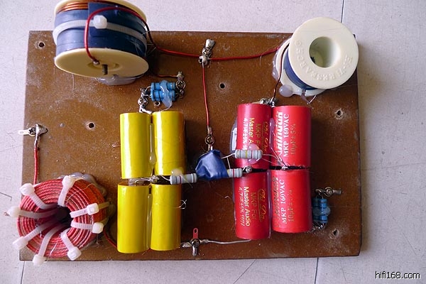

      原分频器用料很一般,看来只是满足测试要求而用料,没考虑对音质的影响。要大改变最关键的就是把发烧理念注入到新的分频器中,在原网络上略作修正:老高频衰减用的是热敏电阻,它随着电流的大小而调整高频的量感,改用3.3欧固定的金属膜电阻听感合适,中频衰减电阻由1.5欧增加到2.5欧,量能正好,低频电感换成单晶多股无氧铜空芯电感,电感值没变内阻变小,有利于低频的瞬态效果,所有的交耦电容都用MPK音频专用的,每只都听过“方向”后再使用。重头增加了“电容偏置电压技术”,这是出乐出彩的关键,该技术是新德克的独门绝技,咱移植过来用用。

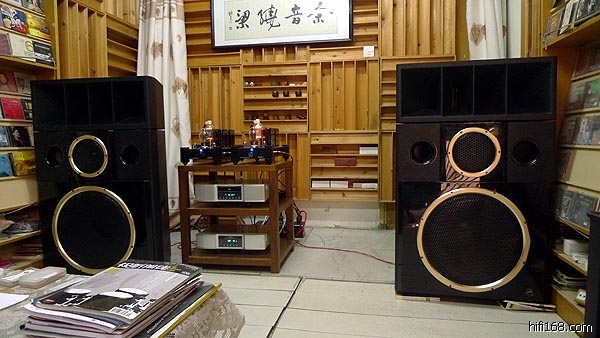

     试听时将木号角前移10公分,高音与中音磁钢对齐,减少相位差,声音衔接更完美。高频主要是试听多张小提琴作品,延伸极好,达到油腻细滑飘逸的程度,中频人声饱满而厚实,委婉动听密度惊人,低频就更没说的,18寸的喇叭微微一动那宽松丰富的低音充满听室,没有明显下沉感一出来就在地上,播大动态管弦曲现场规模感是小口径箱子体会不到的,放得开而收得住,深沉而有弹力,气势逼人又无压迫感。巨大箱子能轻巧自如,声音不刺却扬的上拉的宽真没想到。平衡出色,声底明晰,音乐自然流淌,旋律感很美,当然这与小胆机的服侍有关,只要进入小屋试听就会让你忘却时辰,心灵得以抚慰,音乐给人的愉快和感动一切切都有,哈哈,真不知怎样形容最恰当,确实好听,升级惠威高档箱超值划算,能动手的朋友不仿也试试,大大惊喜等你。

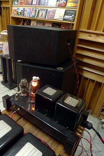

    12月8日,驱车去常熟碧溪镇用户家走访,江南小镇非常富裕,农村城镇很整洁有次序,并不比城里差,看来当地两个文明抓得确实不错,生活在那里的人们很幸福.

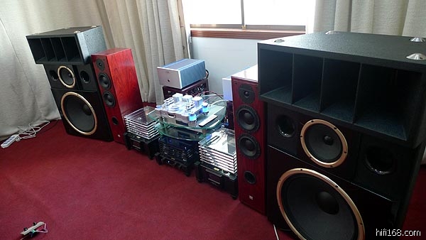

    这套器材放在主人公司的办公楼一间专用试听室里,面积不小,周边挂了厚实的帘子,减少反射,器材一字排列,没有考虑摆位.声场受到限制,我把箱子向前移动位置,调整倾角,感觉定位聚焦要好些,气场也出来了,现场感不错.

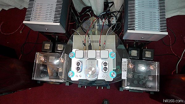

    这套器材全是国产牛机:美星2A3/300845-AB旗舰一套,新德克XA8800MN一对,山灵CDT150. CD机和2A3胆前共用,分别驳接4台后级,前胆后石和全胆的配置切换起来很方便.
    小丫牌D3.2SE和惠威的PRO-1808摩箱版,两对箱交换着听,呈现出不同风格不同的音乐表现,音色迷人。气势磅礴的大场面就让前胆后石与18寸大箱组合,不震撼也难。婉柔细腻的人声要想被感动,那全胆配置加上D3.2SE小落地箱听起来非常暇意.你看,主人高兴得不亦乐乎。
