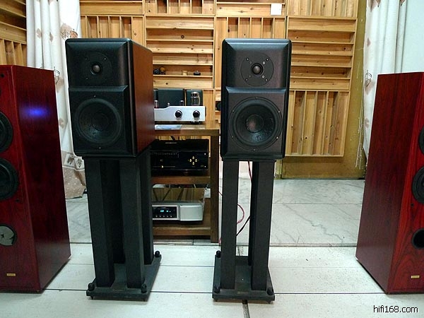

  “童三”书架箱形体巨大,看上去象个健壮猛男很有力量,喇叭用的是台产仿SCAN-SPEAK的D2905/950000 高音和18W/8545K00中低音单元,外观品相不错,厂方确实是在认真做箱,想通过硬件档次尽量提升到高水准,可能校声上工夫不够,没有用心去调校,平衡度还是不够理想,瘦身目的就是减量增质,着重把平衡搞好,使高中低量感均衡,这样声音才会自然好听。

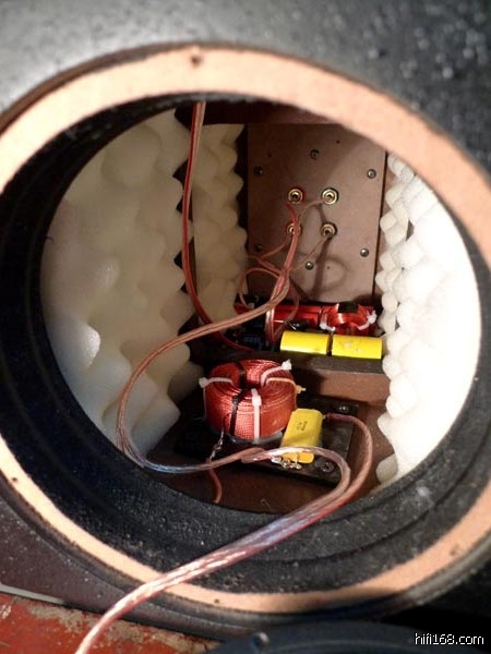

  打造新分频器用料不能马虎,该用的一个都不能少,如:低频多股单晶铜空芯电感、高级MKP专用电容、金属膜电阻等,并细听方向后再逐一焊。其次,将低通电感值略减少,分频点上移,这样通过的量相对少些,同时再加大高通的衰减值,压两头平中段,平衡度明显好转,高中低的衔接也更自然。三是,对比调整,先装好一只箱,与另一只对比听,音量由小变大,摩的箱声音很平衡,高中低声几乎是平行出来,几乎感觉不到哪个喇叭在响,没有摩的箱高音前冲,当音量调到很大时,中低频才有响应,明显有脱节感。对比结果差距很大,这就增强了打摩的信心,一口气将另一只箱子整好。

  大工告成,下面就可美美的享受了,用大功率石机推气势宏大,低频下潜极好,有弹性有层次,收放自如,声音的密度非常足,好单元就应该是这种效果。用胆机推声音特娇艳,感情丰富,韵味和旋律感特美,真没想到通过瘦身后的“童三”素质如此之好,变成体操健儿样肌肉发达线条清晰,美不胜收。做好箱要出好声不是仅靠硬件和仪器的,要靠细细的调整,靠对声音的正确把握,对音乐的理解,能听出毛病发现病症,同时又能有手段去解决和修正。

波纹海棉有卖,到生产海棉厂找下都有。分频器是搭棚焊,只要布置合理减少走线,其它不重要。好看又带不来好声没用。
