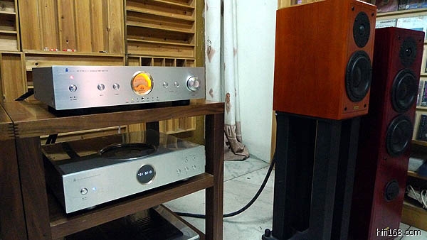

“20年后再相会”多么憧憬,可二十年后已白发上头,缺少了青年时的锐气,但多了沉稳和干练。八达DC-211SE就好像走过人生的路迹,上升了层次:“细腻,甜润,干净”,比年轻时降低了失真,提升了瞬态反应,力与美结合得很和谐,无论开声多大,总感觉声音在自然流淌,声音的变化时而轻柔,时而朴素,时而刚强,时而又华丽,很难想象是一款两千多点平价机的表现,八达厂二十年修炼功力不浅,一系列二十周年纪念版产品推出,让粉丝们再一次欣喜若狂。此机配上HD-23 20周年版CD机,推多款书架和落地箱,轻松自如,感觉良好,确实是一套经典的组合,真爽!

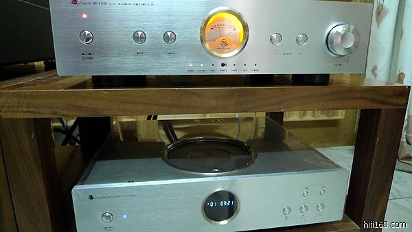

八达DC-211SE 20周年纪念版是致力于全面升级的最新版本
电路简介:
DC-211SE 20周年纪念版是致力于全面升级的最新版本,外观保持Hi-Fi,专业风格,介电路作较大的改进。电子管邮6N16B改成12AU7,方便换管升级。电子管也由原来放在前级的输入端改为在前级的输出端。由晶体管和电子管组成复合单端A类输出,减少了一级的耦合电容,而且胆味更浓。高、中频的平衡度和音乐的清晰度全面提升。
后级更是大刀阔爷,干脆使用高档机3.8SE的后级电路,令211SE马上升级。电源方面采用同一整流,稳压分流的技术,音乐相位差较小,声场定位更准确。
DC-211SE的电路设计和元件的选用经过精心策划,也通过较长时间的全面校声,音乐表现直追Hi-end,期待你的关注。
电路特点:
1、前级采用场效应管、晶体管和电子管组成靓声的发烧电路,扬长避短,将元件的优良特性充分发挥。
2、前级场效应差分输入,频响宽、失真小、动态大。
3、前级输出用晶体管和电子管组成复合单端A类输出,杜绝开关失真,音色甜美。
4、电子管采用胆味极浓的12AU7,音乐圆润通透,人声、弦乐迷人耐听。
5、后级功放电路采用3.8SE的电路,输出用两对大功率东芝管并联,工作于高偏流AB类,有极强的电流驱动力,可轻松推动大食音箱。
6、前后级放大电路共用一块电路板设计,信号走捷径,双省去不必要的连线,信号损耗最小,音乐细节更为清晰。
7、后级电流推动级采用甲类推动,因而推动管也要用一块面积较大的散热片,输出级采用高偏流的AB类工作方式,A类与AB类有机组合,既有A类的优点,又能很好解决散热问题,电路稳定可靠。
8、电源采用大功率环形变压器供电,采用同一整流,稳压分流的技术,音乐相位差较小,声场定们准确。
9、设三档音色选择功能,直通状态,重播原汗原味的音乐;TIMBREⅠ为音色1,对高、低音作适当比例的提升。TIMBREⅡ为音色2,在音色1的基础上再适当加大低频的提升比例,使用时用户可根据自己的喜好来选择不同的音色。
10、设有全能喇叭保护功能,如开机延时保护,输出过流及短路保护(但最好避免长时间输出短路)。
主要参数:输出功率 : 110W+110W(8Ω)
信 噪 比 : >88dB(A计权)
频 响 : 20Hz~20KHz(-2~0dB)(直通状态)

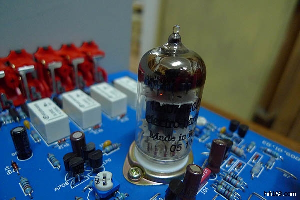

这是12AU7根机管,感觉档次低了点,换一换可能音质提升更大

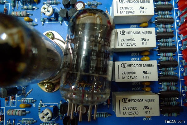

正好手上有俄罗斯的ECC82,换上去后声底更干净,声音更好听,看来厂家留有换管的余地,手上有好管的朋友不仿多试试,效果会更好。
