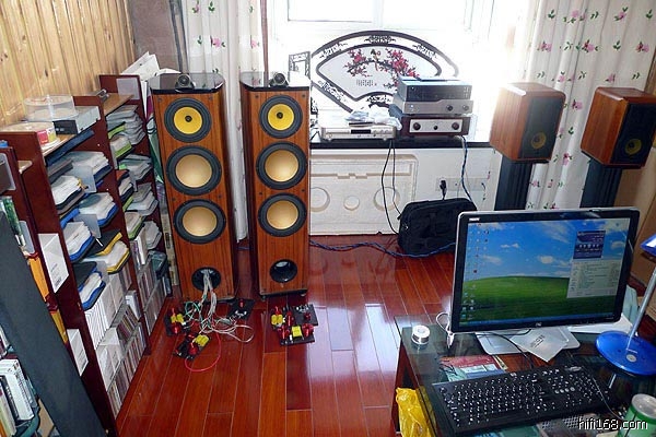

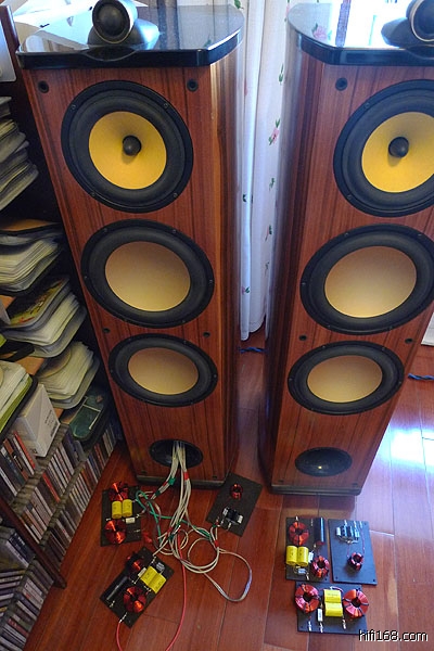

一套器材调整音箱变化最大,没有好喉咙肯定发不出好声,世间还没有十全十美的音箱,打磨提升的余地都存在。惠威DIVA6.1在国产箱中身价处在中上水准,口碑不错也得了不少奖,随着时间的推移和技术以及发烧理念的发展,此箱确实存在力不从心之处,要弃之不现实唯一就是升级改造让她重换新生,继续给主人带来快乐与享受。
(222.29 K)
2008/12/9 11:09:47
(202.87 K)
2008/12/9 11:09:47
听说要对DIVA6.1下毒手,惊动了本地几位烧友相聚一堂,对比试听找出差异,先把一只箱外置分频器与另一只没有改动的箱子对比,放同一首曲子左右切换,这样感觉会更明显。

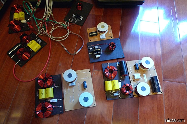

小丫分频器:专用音频空芯电感,高频大S苏伦电容,其它国产MPK电容,松下金属膜电阻,手工搭配焊,够不够发烧老道,一眼就明白。
(194.55 K)
2008/12/9 11:16:42
打磨箱子最主要是做好分频器,正规厂的箱子大多设计没问题,分频器参数不用改变,只要纠正装配和用料上存在的问题,就会带来惊人的变化。原分频器存在以下毛病:一是有芯电感易饱和,特别低、中通路中最好不用,电感的接线应遵循外进内出的原则,串联电感也要顺时接不能一只接反抵消信号,绝对不能用无极电解,绝对烂声,通路中衰减电阻建议用优质金属膜,水泥电阻有磁性。二是所用的无氧铜电感线、电阻、电容都要听下声音辩别方向后再用, 顺通透流畅,逆混浊疆硬,这点也是校声的关键,先听元件声才能确定箱子声,能做到这点可不是一日之功力。
(195.98 K)
2008/12/9 11:16:42
对比后感觉有这些变化:旋律曲线清晰,带来声音起伏变化,活泼有激情,亲和感染力明显增强,背景宁静声底变通透细节丰富,中低音密度也多些,声音宽松自然,大动态时从容稳重气度不凡,宣染现场气氛和层次相当出色。打磨后的箱子优势极明显,完全能满足今后高标准的听音水要求,值得好好珍藏。
