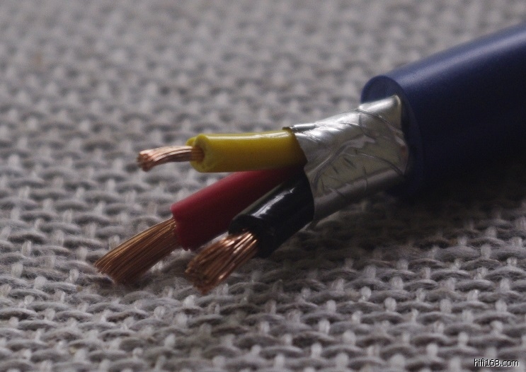

4N无氧铜,3芯屏蔽电源线,零火线各3.8平方,地线1.5平方,每人限2米免费
铜丝结构是0.15mm,0.25mm,0.3mm的细丝混合,看似平淡无奇,一些欧洲懂得声音的发烧线材最喜欢这种结构。
按照下面接线方法做好的成品,声音饱满细致,非常超值
最后编辑相位传真 最后编辑于 2014-05-20 17:06:44
赠线直接拍以下链接:
http://item.taobao.com/item.htm?spm=686.1000925.1000774.12.p4YFyj&id=39096442017
关于接线,注意屏蔽层一定要两端接地
红色线接火线,黑色线接零线,黄色线和屏蔽层引出的铜丝拧起来接地线,铝箔屏蔽层需要两端接地,声音最好,否则低频比较浮。由于铝箔层没有地线铜丝,需要自己准备两段0.5平方左右的绞合裸铜丝,把外皮剥开2厘米不要剪断,把铜丝绕在铝箔外侧,再用胶布把外皮粘拢,热缩管套上加热缩紧即可,绕在铝箔上的裸铜丝和黄色线拧在一起接地线。
这款线对于屏蔽层的处理我试了4种方案:
1,屏蔽层不接地
2,屏蔽层在插头处接地
3,屏蔽层在插尾处接地
4,屏蔽层在插头插尾处都接地
最后发现插头插尾两端都接地声音最好,大家不用浪费时间再研究接地,按照我的方法去做一条成品,声音会有惊喜
