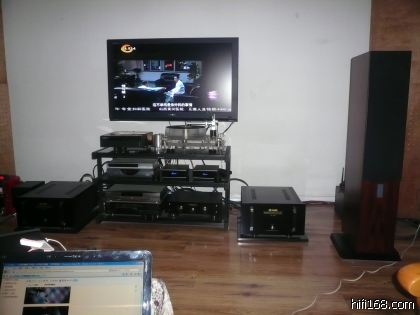

前段时间杰士铭2.5唱放、老彭20MC唱头的加入,黑胶系统已进入一个新阶段。前几天,又新进了蒋鹏最新气浮臂,今天,专门约了2位老密友一起调整,经过三四个小时的一系列细调,声音情感、宽度、纵深、强弱音的表现达到非常好的效果,两位朋友说,我家从没这么好的声音。我也真是挺开心,所以就专贴说说分享分享。
下面以贴图为主,一看就明白。
2位难交代的老密友在把关

刚才每张图片都加了说明没显示出来。其实基本上每张图片都是一个调整,这若干个因素,相辅相成,动一而牵全身,一点都没夸张,到一定的临界状态,我暂时是不敢动了。
今天的调整真是印证了不少黑胶老烧、高手的调试经验,比如唱头螺丝松紧声音有明显差异,易松不宜紧,但度要靠听来拉涅把握。又如,调针压是听出来的,粗调靠量,细调靠听。等等

接着主要围绕上面的图片说一些具体细节:

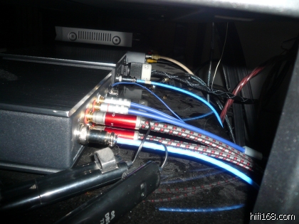

1、唱臂RCA座安装在什么位置?新气浮臂比我之前明显的更加顺滑,唱臂线又悬浮着而且唱臂还要翻转才能换碟,位置不同,臂线将会影响针压的变化和稳定性。几经实验并和老蒋探讨,参考清澈TT2唱臂线的固定方式,目前,将RCA座用汽车装修上用3M胶带粘在臂座后侧,再用一根细铁丝固定至音轨上方中间位置,这样臂线与唱臂成为一体,翻动唱臂臂线基本可以保持状态不变。
真诚交流,不说假话。
2、唱盘用什么避震脚?因以往已有体验,将镁声绕梁专用于音箱的脚钉调整为早起推出A3经典款(镁钉、镁垫、木套),取其线条感好,但又发现声音还稍燥点,随后在她下面加了2毫米多厚的胶皮,声音正好。
真诚交流,不说假话。
3、线材怎么搭?应该先说这个。因我们几家几次调整所验证,唱臂到唱放----欧亚德2075原厂线(一定要耐心煲),唱放到前级----AQ科罗拉多1.5米要加电池。期间还试了朋友试用的特价科罗拉多,音乐信息量少不少。购买还得小心啊!
4、电机怎么搞?事实验证电机本身以及电源线、避震对声音是影响很明显而不是有点点影响的。所以对电机的调整一点都没敢马虎。
*电机本身---前段时间老蒋对我用的这款瑞士交流同步电机做了额外的强化措施,原本转动起来就没什么振动(我做过胶泥处理)补强后更加稳定了。
*电源线---比较后,使用威马几年前做的电源线(单晶银铜线基、特殊结构、IEGO纯银头尾),很奇怪,线的材质与声音是相对应的,比如换手头的凌氏西电电源线,马上解析力、高频就下来。这是什么原理我搞不清。
*垫材---原来的亚克力壁板+用2毫米厚胶皮自制胶圈。在调整到位后,我拿掉胶圈,立马声音不行。中间换上铜钉,解析力提高,器乐质感变差。
5、唱放怎么把玩的?其实杰士铭2.5唱放完成度是比较高的,很扎实。营造的音场庞大、活生感很强,口味怎么调?我们的体验,2.5对垫材不太敏感,对电源线极其敏感,换来换去,最后确定了一条线,而且,不能插在隔离牛上(我们3家都是这样的),我直接插在专线进来的欧亚德R1上声音最好(试过别的插孔)。阻抗在100和250欧上选为100欧,选到250欧,中间拉的有点空。
6、配重锤材质对声音影响大吗?新气浮臂配重锤所用是M8螺丝(螺杆),是铁的好还是不锈钢好?经过实试(螺纹加阻尼油或加保鲜膜,确保紧密接触),铁的比不锈钢声音好的挺明显,干净饱满声音正。朋友说,差别和换条唱放线一样明显。
