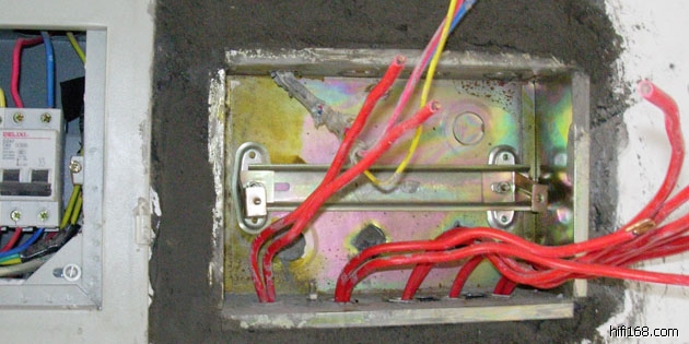

电源直接从电表输出接入,用10平方线连接。
图为音响系统接线盒,用德力西空开五只,25A三只主要是供功放部分用,16A二只供音(影)源用。电源直接从电表输出接入,10平方线。

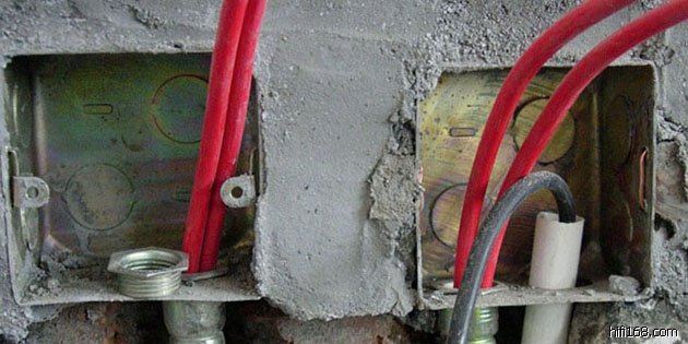

HifI位置插座共三只,音源一只,功放二只,地线没有接过来。

AV位置插座,影源一只,功放一只;黑线是4平方的多股地线。

音响开关盒位置图。左边是总配电箱中的音响开关,用10平方线从电表输出部位直接接入。原定开关“德力西”,现全部换成了“梅日梅兰”,可惜没找到“西门子”。
