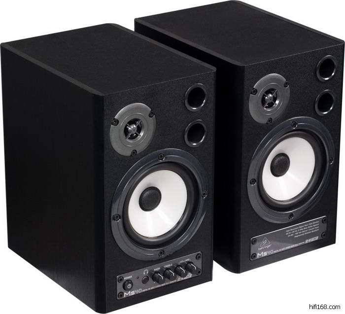

官方图片:
最后编辑小KEN 最后编辑于 2011-07-29 16:39:16
原帖由 老龚 于 2011-7-29 16:39:00 发表
两个箱是一对吗?高音单元好像不对称?
我原来也是这样怀疑,看了官网也是这样才放心,现在正爽爽地听着,并通知了附近的烧友立即去买。

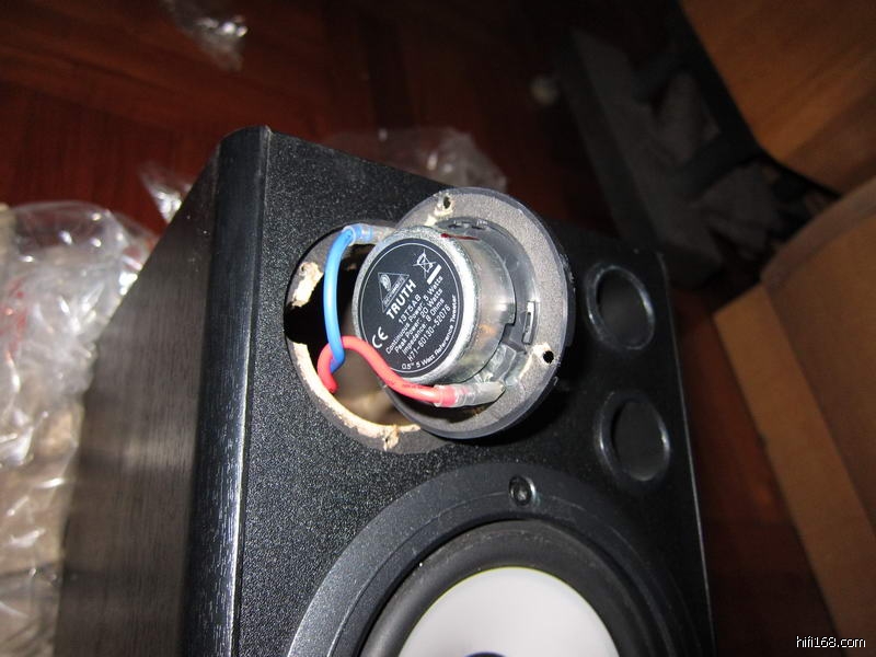

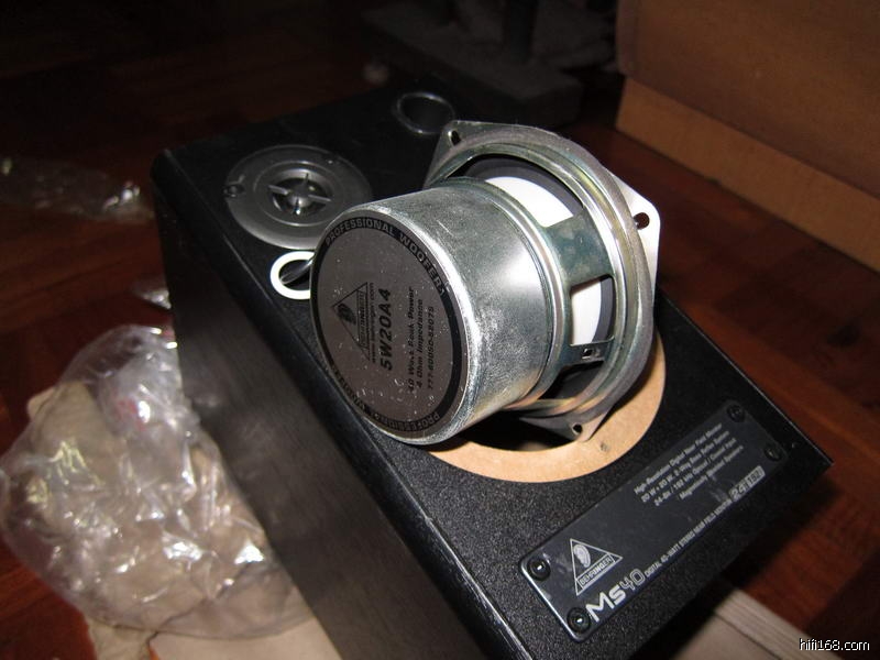

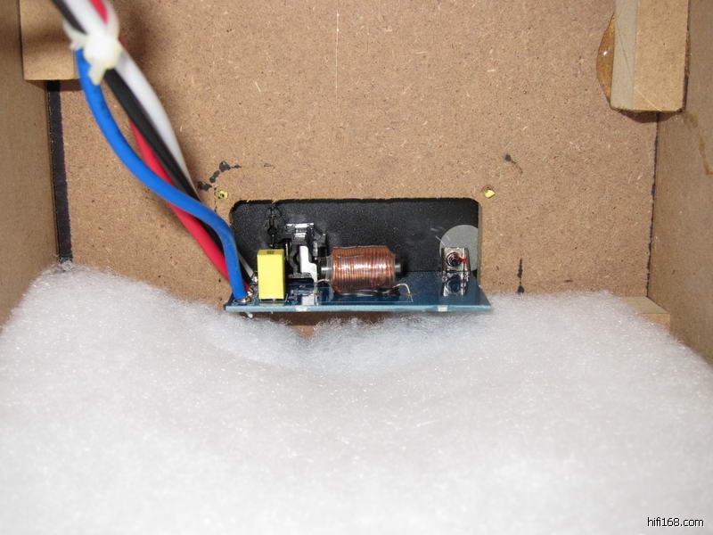

看看此箱使用的单元和分频器:
高音单元只有1/2英寸:
低音单元为5英寸:
分频器很简单,只有一个电容和一个电感:

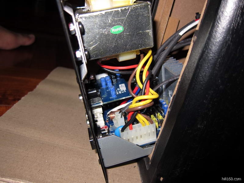

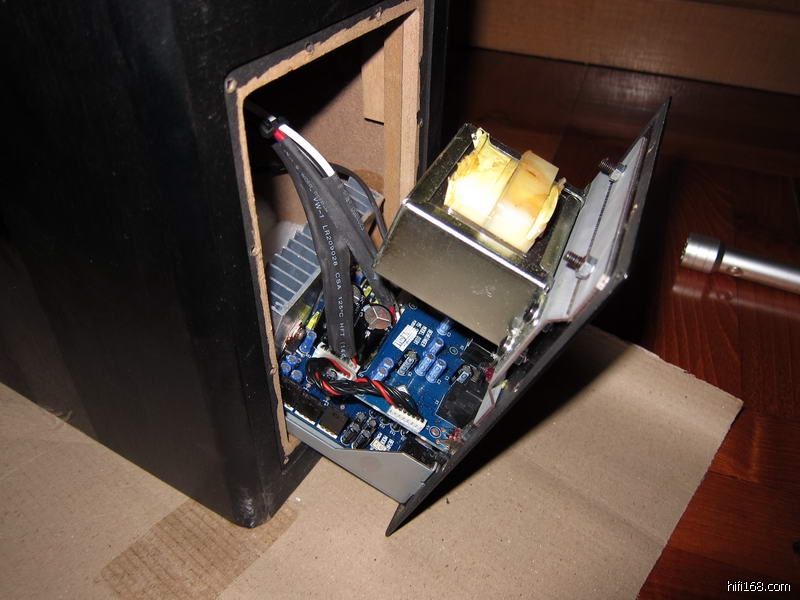

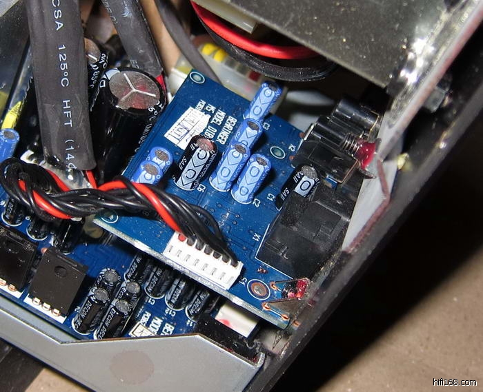

本来以为这种音箱会用低成本的开关电源,怎知原来也是用传统的变压器:

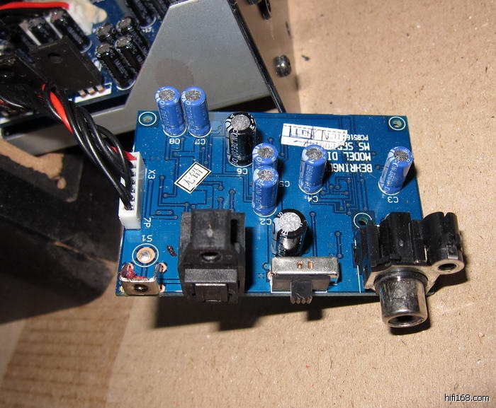

原帖由 hpstudio 于 2011-7-30 8:02:00 发表
百灵达呀,电路板好小
具有24BIT/192KHZ解码能力的线路版确实很小:

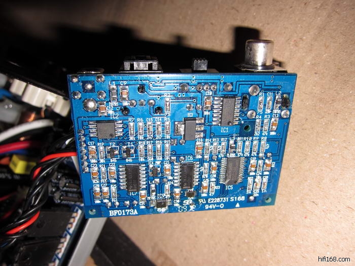

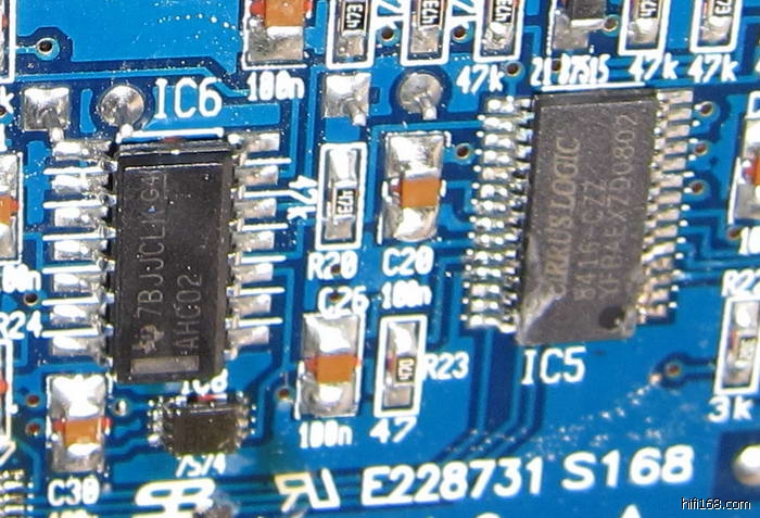

把此线路板拆出来看时,我肉眼怎么看也没法看清那些IC的型号!
把照片放大看看,IC的型号比较少见:
