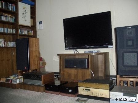

今日偷得半日闲,来聊聊发烧。看看我的听音室,都是老家伙。

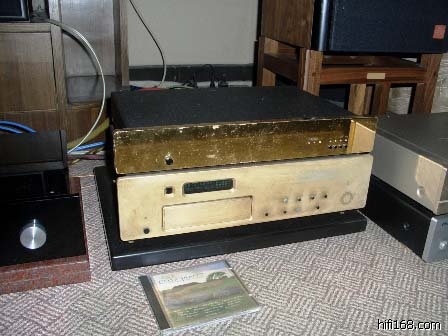

音源:美国EAD(Enlightened Audio Designs)T-1000转盘+DSP-7000解码器,九十年代中期产品,对音响来说,这是一个分水岭年代,后面的所谓发烧器材慢慢地 转变成另一个层次的机器,确切地说,只是“机器”。

原帖由 可爱 于 2008-10-11 17:47:00 发表
请把箱子脱光看看
哈哈,好东东被你发现了,而且要看裸照,太过分了。

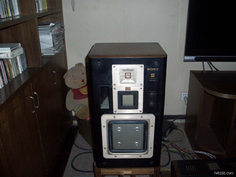

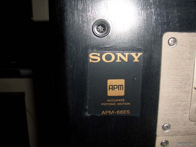

[quote] 原帖由 yangjuch 于 2008-10-11 18:58:00 发表
索尼的平板箱要多少钱,音质如何,很少见的 [/quote
这么跟你说,你有什么样的音源和功放,她就出什么声。我听说AMP系列是这样出来的,当年全世界的业内人士一致认为鬼子只会做CD机和功放,音箱就免谈,全是垃圾之论调时,SONY的工程师很不服气,为了争面子,不惜成本,研制出这样一个科技含量极高、至今无人能及的AMP系列,但因为推出后饱受批评,加上成本难以收回而悻悻收兵,把低端系列转移到台湾争取减少损失,但之后就元气大伤,任地球上的烧友怎么谩骂,SONY再也不出声了。
回复:发烧向后转
老夫每年都要溜到白天鹅去充电,什么样的音箱都听过,记得20多万的B&W、 KEF、ATC等不知让多少人口水嗒嗒,但我拥有AMP66ES后,感觉他们都是骗子。
