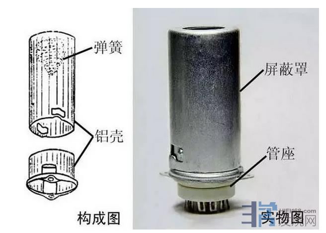

外界低频电磁波能够穿透电子管的玻璃壳,对内部电极造成干扰。例如,音频放大管在受到干扰时,扬声器会发出交流哼声。为防止低频电磁场的干扰,有些场合采取在管壳外罩上一个专用铝罩的办法,如图2所示。该罩接机壳或公共地端,被称为电子管屏蔽罩。其作用明显,不仅可避免外界电磁波对管内电极造成的影响,而且还可消除由管子电极发射的电磁波对周围其他元器件所产生的干扰。

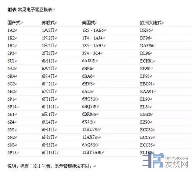

电子爱好者在接触各种收藏级电子管收音机时,不仅可以见到国产电子管,而且还可见到那个时代苏联、美国等国家生产的电子管。虽然有的电子管在外形上各有所异,但许多同一类型管子的参量数值完全相同或比较接近,在维修中是可以互相代用的。附表列举出若干国产电子管与其他国家电子管产品互换使用的对照表,以方便参考。
附表 常见电子管互换表
说明:标有「※」号者,表示管脚接法不同。
