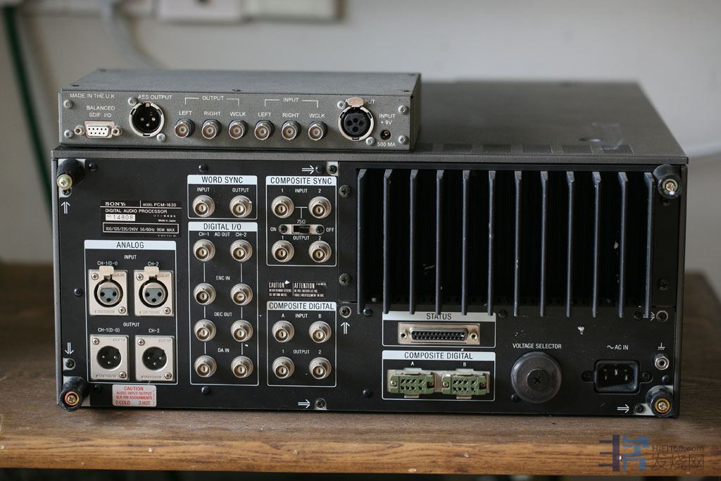

    PCM-1630的内部插卡式设计,DA转换,AD转换,数字输入输出,Encode、Decode等功能都有独立的模块卡。在接口方面,这是最让人头痛的地方。PCM-1630采用SDIF接口,并非S/PDIF。这种接口由两个BNC接口组成,左右声道的数字信号是独立传输的,家用设备很少具备这样的接口,所以在大多数情况下需要使用一个数字格式转换器来转换才能与PCM-1630连接。

在连接上,PCM-1630使用Composite Digital和SDIF-2接口与前端器材连接的,另外SONY当年也有数字输入卡提供选购的,能通过AES/EBU接口与PCM-1630连接,可是这块卡在现在估计很难找到了!原机的Composite Digital接口是与SONY的数字录音机连接,但我木有SONY的数字录音机,所以废了!只能使用SDIF-2(新版本叫SDIF-3,能输出DSD源码)接口。可是问题来了,我们现在的转盘基本都是清一色的S/DPIF,或者AES/EBU接口,那咋办!

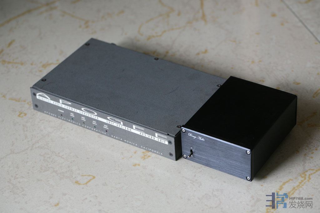

第二,使用界面转换器来转换一下,幸好买PCM-1630的时候,卖家也给我配了一个APOGEE公司做的界面转换器,这样就能让他复活了!!!!!!
APOGEE的界面转换器,机身上居然没有找到型号,而且在APOGEE的产品列表中也找不到它的信息,莫非是专门订造品?而且不是美国产,而是英国产的,打开里面才发现是一家叫ADT的英国公司的方案。另外,APOGEE UV-1000数字处理器也提供SDIF-2接口,那也是我的梦想产品耶!!!
SDIF-2接口一共需要三条线,分别是时钟和左、右声道的数字音频信号
就这样连接起来!!
这个界面转换器使用电源适配器供电的,我嫌他太辣鸡,所以就从网上买了一个线性电源来代替原来的适配器,肯定它强!
接好线之后,前面板上面有个DA IN的选择开关,打到EXT就可以了

Apogee里面没有时钟,只是数字界面转换器,转盘是Krell DT-10,1630实际上是用Apogee从DT-10里面解调出来的时钟
回复 15楼庄园的帖子
不知道,反正打开里面没有看到里面有晶振
阿婆鸡从转盘的复合数字信号中解调出左右声道SDIF信号和时钟信号,输出给1630。。。问题是阿婆鸡内部没有时钟怎么工作?

难道是芯片本身自带了时钟电路
