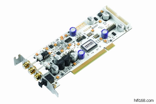

玩这个主观是想玩PCHIFI为主,所以首先想到配声卡,因为个人比较懒,想RCA声卡输出为主,查找之下,发现了这款ooAoo SQ210W HIFI RCA俩声道声卡15周年版

资料说,这个声卡主芯片为VIA的VT1723,24bit/192kHz.使用了大量的钽电容,有三颗三洋OSCON电容.用JRC的4580运放芯片,声卡的DAC芯片是Wolfson的WM8740EDS,是一款双声道专用的120dB级别的DAC。
这声卡吸引我的地方的运放用了插座,可方便换玩各式运放.Wolfson的WM8740EDS的D/A味道也比较好,也合我意.但最后发现,此卡声音比较"空",这又不太合适了,因为对我来说密度比味道重要.
