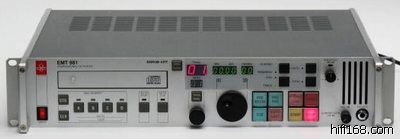

EMT 981

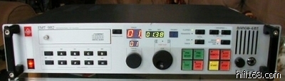

EMT 982

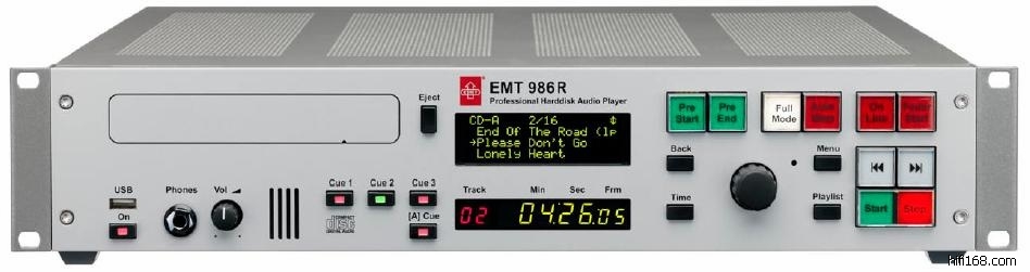

先看一下EMT 986R的一些硬指标。。。。(来自网络)
       EMT 986R 广播级CD播放器 数码输入:S/PDIF、AES/EBU、Toslink,模拟输出:RCA、XLS(输出增益:+4、+6、+10、+15DB),外接存储设备方式:USB,内置固态硬盘:8GB,尺寸:95*482*375mm,重量:9.6KG,定价:HK$79800
最后编辑wayned 最后编辑于 2012-07-24 14:15:06
       这是一台电脑构架的播放器,采用Intel处理器和CD-ROM的方式,并结合USB外接存储设备,已经LAN网络接口播放网络存储软件的形式。
       模拟输出分别是两个芯片,RCA输出是VIA VT1720 Envy24(支持44.1和48),平衡输出是独立子卡,芯片为Wolfson WM8740S(最高达24/196)。
       对于内置的固态硬盘可以作为软件储存设备,但是由于容量太小,所以个人感觉可以在里面做一个用于测试系统的集锦软件(规格可以定位在24/96以上),其他主要的作用是存储CD唱片的相关信息(此类信息除了已经在机器内部预先储存了一部分以外,还可以通过网络进行及时更新)。
