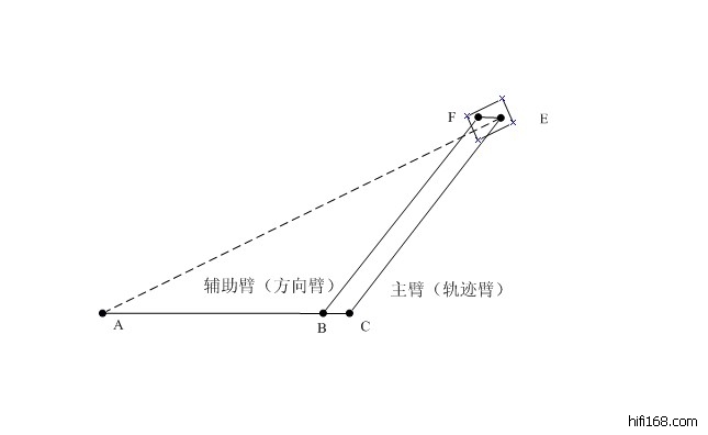

为了能在普通唱机上使用,必须对它进行改进。唯一的办法是把方向
臂的支点移到轨迹臂的支点附近,并且把它的臂长做成固定的,同时把它在唱头处的支点从
E
点移到
F
点。这样就和普通的唱臂接近了。
改进后要解决的主要问题就是如何保证在工作过程中,
线段
AE
和线段
ab
的夹角保持固定。由于线段
ab
和线段
FE
都是唱头上的固定线段,所以
主题变成了如何使
线段
AE
和线段
FE
的夹角在工作中保持恒定的问题。

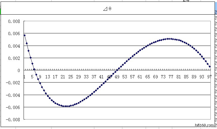

将上图简化后得出如下简图。看起来并不太复杂的几何图,害的得我想了好久都想不出如何才能使角∠AEF在唱臂工作是保持恒定。后来才发现,通常情况下这是不可能的,只能在一定的范围内波动。再经过烦琐的演算,终于得到一个结果,12寸臂,理论误差可以到到0.006度以内。9寸臂,理论误差可以到到0.01度以内。为了验证结果是否正确,利用Visio绘图软件作了验证,结果满意。

如果做成产品,每个部件就会有误差。如果每个零件的最大误差是1微米,那么12寸臂的实际误差最大值能达到0.024度。如果要求误差在0.01度以内,零件的最大误差要求是
0.3微米。对于300毫米的臂长来说,难度应该不小。
应该注意的是,0.006度是唱臂本身引起的附加误差,并不代表唱针在实际工作中的误差。如果唱头在安装时就有0.3度的误差,唱头在工作时,实际是0.294度到0.306度。
