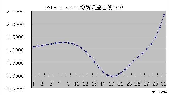

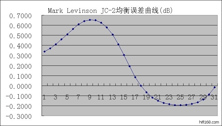

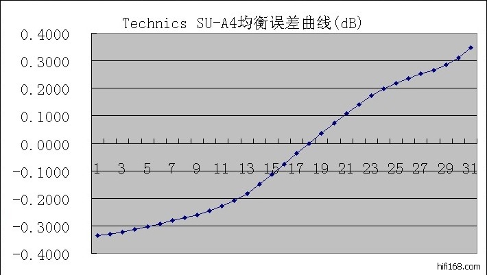

玩黑胶的老烧都知道,不同的唱放,声音风格是不一样的。除了元件质量、做工不同等因素以外,唱放的均衡误差特性也会影响到它们的声音风格。从网上搜来了12种唱放的均衡元件参数,模拟出它们的均衡曲线。供大家参考。

回无难兄。
如顶帖所述,我想说的主要是,唱放声音风格问题。这些唱放的原版我没听过。自己DIY的话,也不一定和原版完全对路,但声音走向还是可以听出一些区别的。
当然这些误差曲线是以RIAA统一以后的曲线为标准的。有的唱放也有可能是RIAA统一以前专门为某唱片公司的唱片特制。如后面这两款,误差都较大。
元件问题应该不是什么大问题吧。
RIAA统一以前的唱片,当然要用相应的均衡线路才能正确还原。不过那唱片现在不是主流吧。
