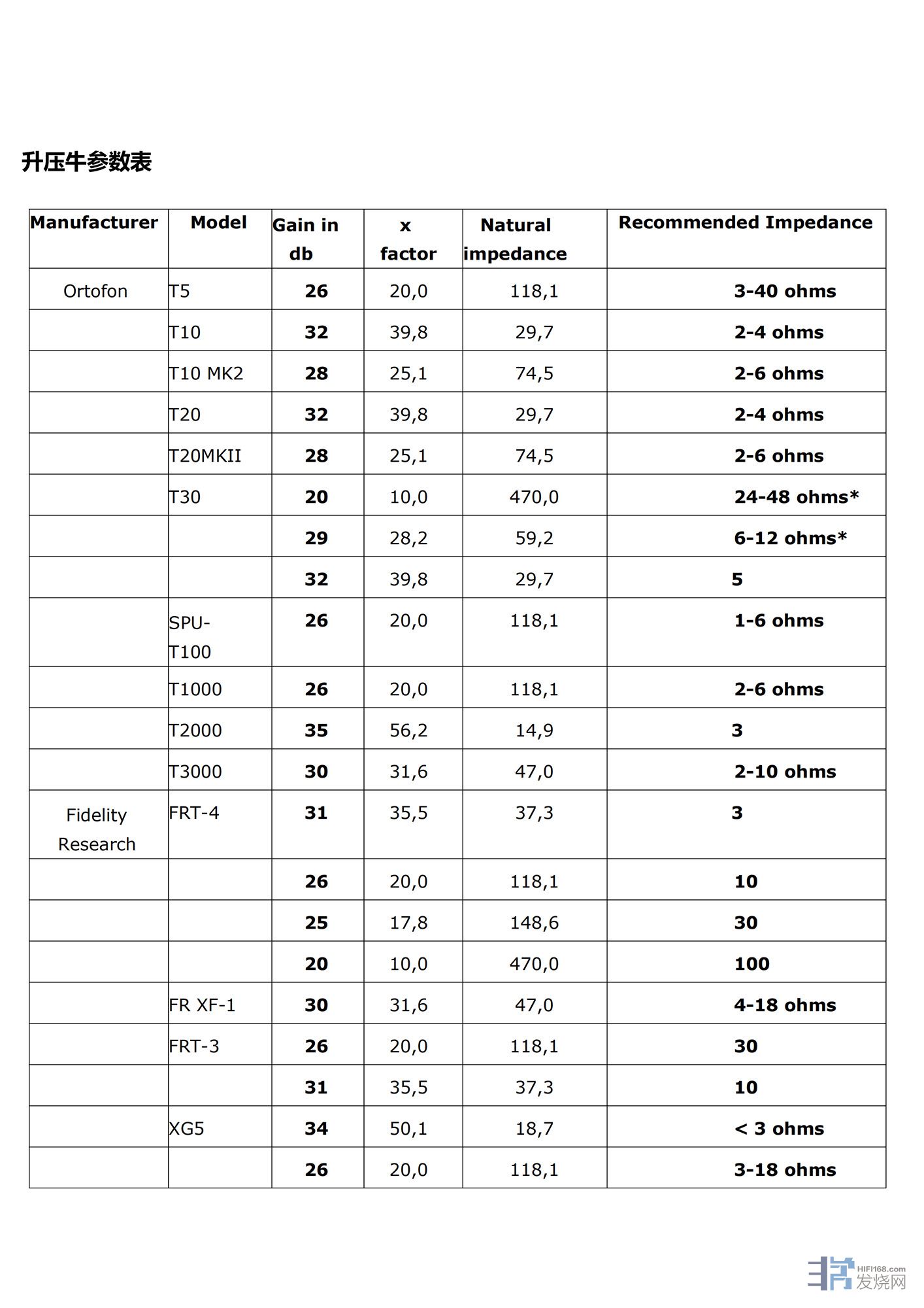

—————— 如何正确选择升压牛 ? ——————
24235
14
24235
14
73803
天藏
天藏
1354
2280
2004-01-04
天藏
2019-02-19 21:24
