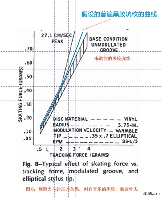

2. 图6-8中有条状竖线的区块是实际测试结果的统计区域。由于大量测试各种不同的黑胶,黑胶的材料、干净程度、针压、调制速度、表面平整度、针尖形状,等等都会影响针尖与坑纹之间的摩擦力,从而导致侧滑力的也会随之变化。所以测得的结果不是一条曲线,而是一条带状的区域。
3. 为了有个比较的基准,作者专门制作了一种测试黑胶碟,这种碟在半径3.75英寸(95.25mm)处刻有一圈空白槽,也就是图6中所说的Modulation Velocity = 0 的坑纹。
4. 图7,8中有调制速度达27.1cm/S的测试曲线, 这是黑胶刻录时的一个极限速度,一般黑胶的平均调制速度为5cm/s. 这也是我们经常在唱头输出电平的参数中看到 (1kHz, 5 cm/s)的原因。
5. 图8中可以看到椭圆形针尖,调制速度为27.1cm/s的测试曲线,在针压超过2g后,侧滑力陡然上升。作者认为是由于针尖开始划伤唱片造成摩擦力迅速增加引至的。很高的调制速度对应的正是音频信号的高频部分,这说明过大的针压会伤害到黑胶的高频录音信号。但同样的情况在球形针尖测试时并未出现。
现在可以总结一下上面几张图的测试结果:
(1)椭圆针尖的唱头侧滑力比球形针尖的唱头大,前者大约是后者的1.6倍
(2)球形针尖唱头的侧滑力大约是针压的20%
(3)椭圆针尖唱头的侧滑力大约是针压的25%

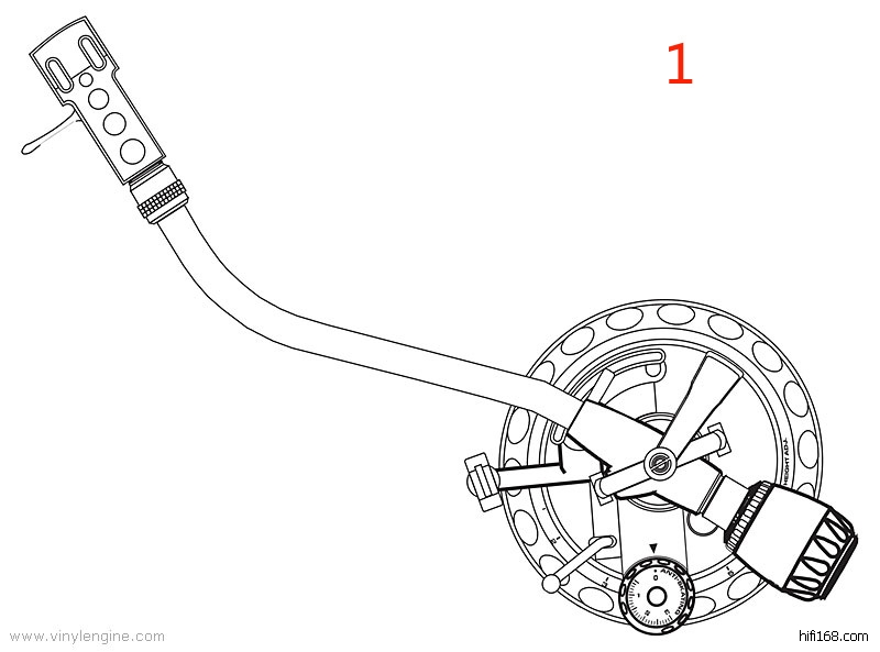

现在很多人的SME 3012是用3009臂改的,侧滑力平衡锤还是原来的3g,所以设置抗侧滑力时应该先弄清楚侧滑平衡锤的重量。SME唱臂有三种侧滑锤,见下图:

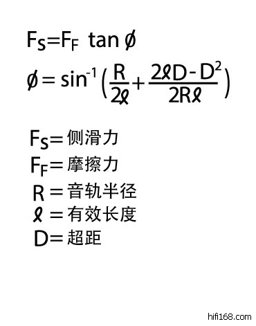

六、超距与侧滑力的关系
这张图是基于SME 3009唱臂的测试结果,说明在给定针压的状态下,如果超距不正确会影响侧滑力的大小。超距超过最优值,侧滑力会变大,反之则会变小。

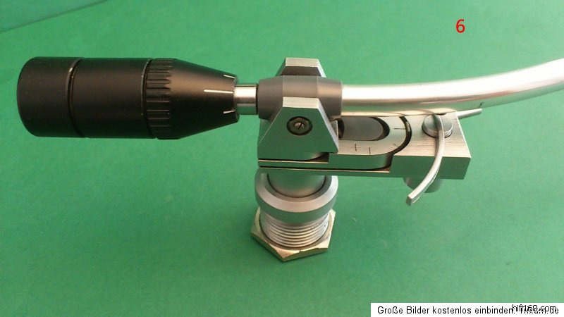

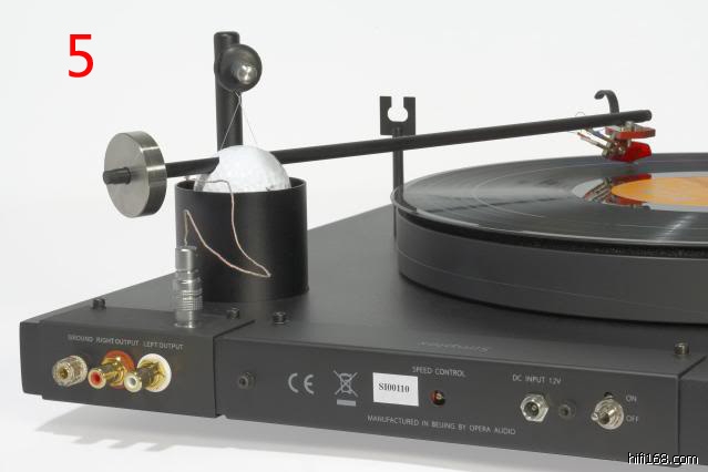

五花八门的抗侧滑力机构:
类型一: 用弹簧。这种方式现在用得最多。美观方便是其优点。缺点:抗侧滑力从外圈到内圈是由小变大,这与实际侧滑力的变化刚好相反。由于侧滑力从外到内圈变化幅度不大,所以行业内认为加载一个常力作为抗侧滑力也是可以接受的。这种方式用根渔丝绕在臂的转轴上拉住弹簧,弹簧的另一端也是用根渔丝绕在抗侧滑力设置旋钮上,通过旋钮拉紧弹簧来设置想要的抗侧滑力。针压是多少克,就在旋钮上设置多少克。由于臂轴的直径在5~6mm左右,所以唱臂从唱片的外圈运行到内圈,弹簧拉伸幅度不大,可以认为这个抗侧滑力是一个常力。这种方式的设计理念基本是:“怎么省事就怎么来,差不多就行了。
类型二:侧滑锤。这种方式我认为是最经典可靠的。抗侧滑力可以设置成从外圈到内圈由大变小,基本保持与侧滑力变化一致,误差也可以做到最小。而且可靠性高,不存在老化的问题。缺点:用户必须先搞明白不同针压,不同针尖对抗侧滑力的要求。
类型三、与类型二相似的原理。
类型四:也是用弹簧,但设计很严谨。看到图中椭圆形红点和园形蓝点了吗?它们分别代表椭圆形针尖和园形针尖。这只臂是MICRO SEIKI 505唱臂,它的抗侧滑力设置可以让用户选择针尖类型,而且能保证加载的是一个不变的常力。设置也很简单,你调针压的时候,抗侧滑力就自动设好了。比类型一要严谨多了。
类型五:靠渔丝的扭力。这种方式的抗侧滑力从外圈到内圈也是由小变大,这与实际侧滑力的变化刚好相反。没有刻度指引,设置抗侧滑力时一定要参考厂家的说明书,扭几圈是几克的力只有厂家知道。
类型六:用磁铁吸力。这种方式现在应该没人用了,磁铁会老化,弹簧也会老化。但这种方式抗侧滑力的变化却是正确的。

对黑胶摩擦力的推测

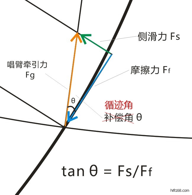

Kogan在他文中提到,他文中图6到图9的测试数据都是基于Shure SME 3009唱臂完成的, 超距为0.6英寸。根据图片资料和文章发表的年代推断,应该是一只SME 3009 S2 (early) 唱臂:有效臂长=228.6,超距=15.14, 补偿角θ =22,轴间距=213.46。
侧滑力Fs,针尖与黑胶的摩擦力Ff, 唱臂的拉力(牵引力)Fg,这三者构成三角函数关系。见下图:
实际的循迹角,与唱臂的补偿角会有一定误差,唱臂外圈到内圈,9寸臂的误差在10%左右,12寸臂在5%左右。
如果我们有了循迹角和侧滑力参数,再依据kogan的测试数据就可以大致推算出不同条件下的针尖与黑胶之间的摩擦力大小。
我们以图8为例,
对于椭圆针尖的唱头,针压与侧滑力的大致关系如下:
针压(g)
侧滑力(g)
1.5
0.32
0.43
2.5
0.55
0.68
现在我们知道获取这些测试数据时,使用的唱臂循迹角
其中,D=15.14, L=228.6mm, R=95.25mm (3.75in), 代入公式得出:
θ = 21.22度,用三角函数可以计算出不同针压下的摩擦力Ff.
                 Ff = Fs/tanθ = Fs/0.3883
针压(g)
侧滑力Fs(g)
摩擦力Ff (g)
1.5
0.32
0.82
0.43
1.11
2.5
0.55
1.42
0.68
1.75
SME3009唱臂针压与摩擦力的关系,循迹角21.22度
