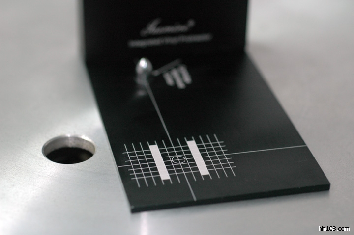

1. 可以精确定位唱臂轴距2. 可以方便、精确调置唱头
详细资料将陆续补充,敬请关注!

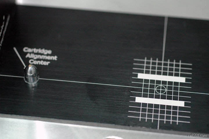

2013-5-15, 补充一些细节图片:
2013-5-16 继续补充图片:

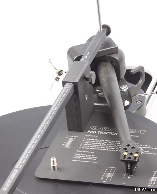

原帖由 閑雲孤鶴 于 2013-5-15 15:32:00 发表
看您的圖片似乎盤軸心與規尺不在一條直線上呢。。。
我们采用的是美国另一项专利技术,其实和Dr.Feickert NG的基本原理都是一样的,但设计怎不能直接抄Dr.Feickert NG的吧,那样也太山寨了。

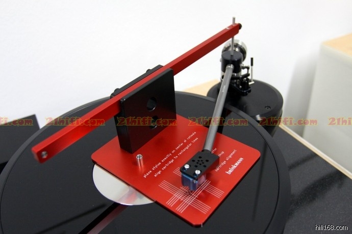

唱头调置类似于这把尺:
唱臂调置类似于这把尺:

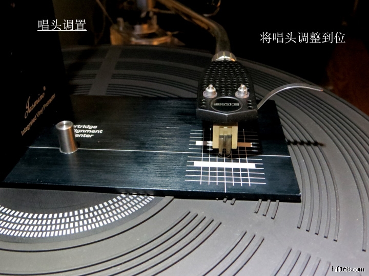

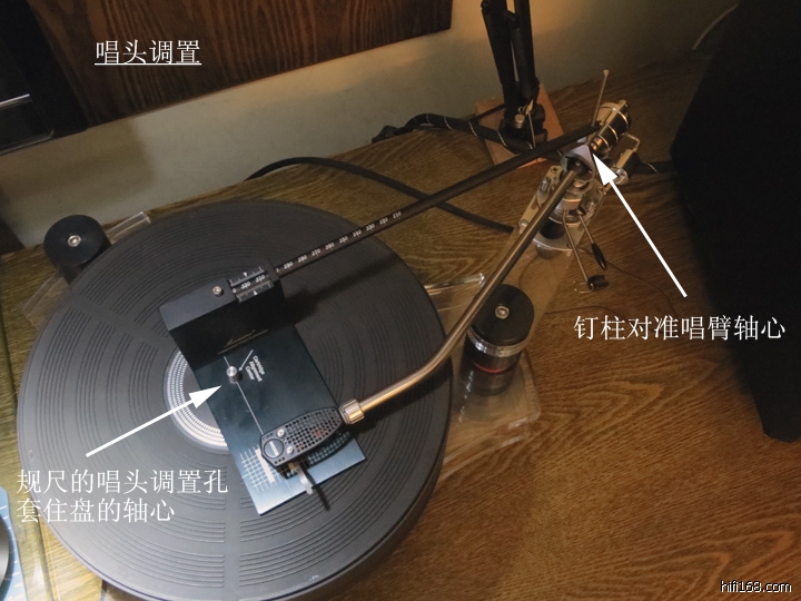

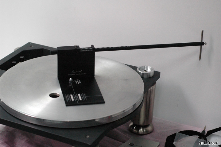

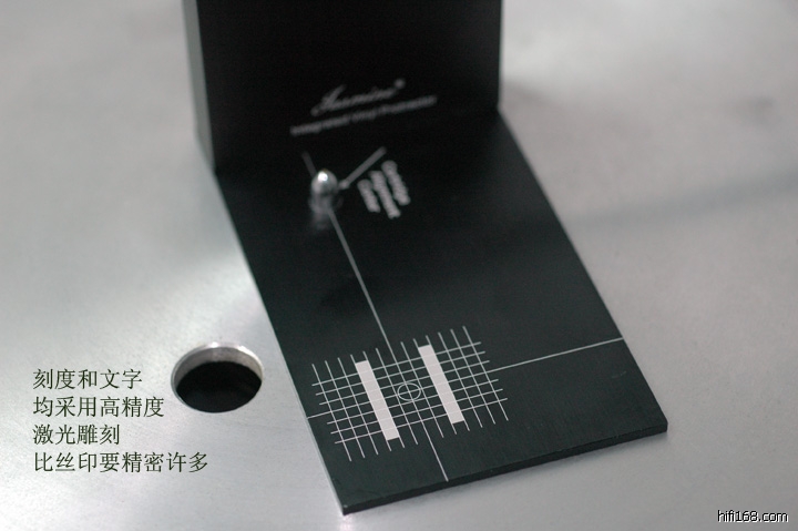

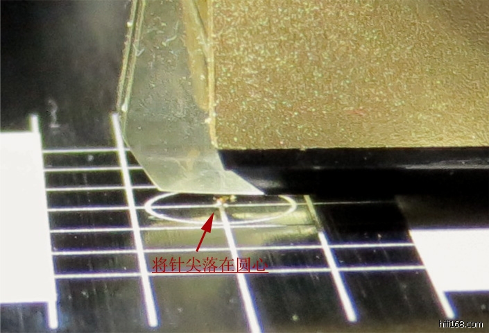

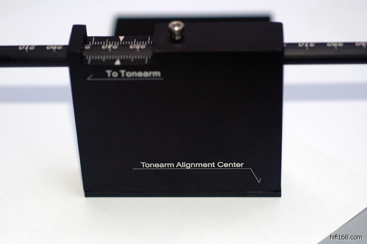

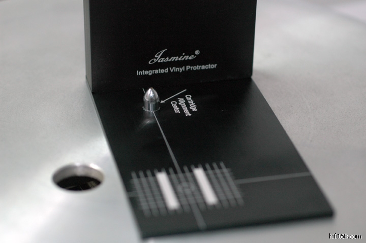

Jasmine这把规尺是基于Dennison唱头调置几何学原理设计的,加工误差<0.5mm. 所有构件采用数控加工,所以印刷采用数控激光雕刻。比较我使用过的几把国外规尺,Jasmine规尺的精度都比它们高。

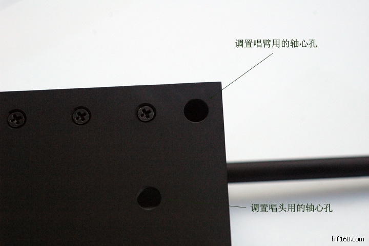

1、唱头调置方法:
- 将规尺的唱头调置孔套入转盘轴心
- 将规尺前端的钉柱尖端对准唱臂的轴心点,在后续的唱头调整过程中,一直要保持钉柱尖端对准唱臂的轴心点。
- 按我们通常的方式,将唱头针尖落点调置到矩阵圆圈的中心点,同时还要注意调整唱头的水平循迹、垂直循迹、方位角等.....(在此省略1000字)
使用这把规尺,即使你不知道到唱臂的具体参数,只要你按上述步骤将唱头调整到位,你也可获得最小的循迹误差。
www.jasmineaudio.net

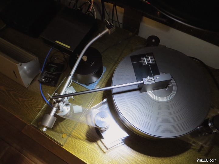

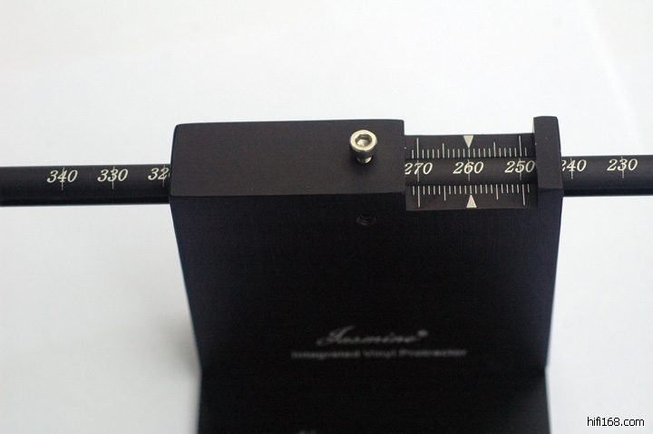

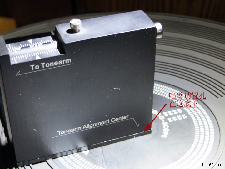

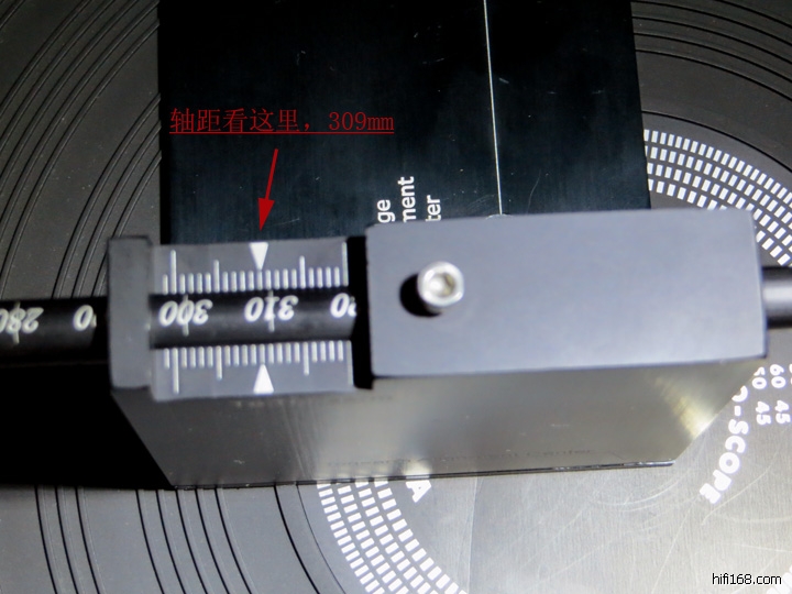

2. 唱臂调置,这个比较简单。
- 将规尺的唱臂调置孔套入唱盘轴心
- 规尺钉柱尖对准唱臂轴心点
- 读数据

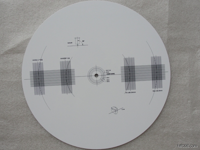

原帖由 gsg168 于 2013-5-17 17:38:00 发表
这规尺是基于针柱钉要准确落在唱臂轴承顶部的几何中心点,才能准确调整唱头。有的唱臂轴承顶部没有明显的几何中心点(也没有中心点的孔、或其他标记等),咋办?
先用Jasmine规尺按照估计的唱臂轴承中心点调整,然后用下面这张盘复核。
