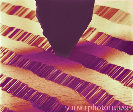

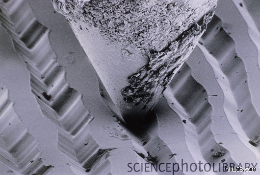

看看下面的黑胶坑纹图,对玩黑胶来说,误差真的是很要命的东西。
www.jasmineaudio.net
