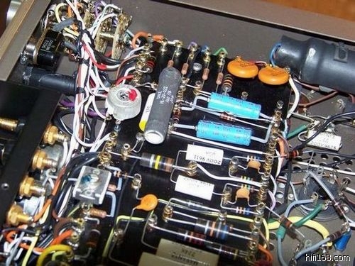

开盖验机!
jpg(2010/12/14 13:29:55 上传)
整机成色不错!
jpg(2010/12/14 20:08:58 上传)
    胆机检修,静态目测也是一种很有效的方法,因为元器件在过流、过压、过热等异常状态下工作,其表面也会产生变色、变形。我注意到,在靠机器右侧角落用钢卡固定的滤波电容黑色热缩管外套上有一明显电解液斑!
jpg(2010/12/14 20:22:38 上传)
jpg(2010/12/14 20:24:40 上传)
最后编辑杨维中 最后编辑于 2010-12-14 20:24:40
    进一步观察发现,当机器正常放置时对应白色电解液斑的应该是整机直流高压扼流圈(TC5)后的三级滤波电容(见图一、图二),该电容为马兰士委托斯碧所制造,采用40uF+40uF-20uF三位一体封装形式。
    用镊子一一拨开其三个正极引脚的外套热缩管,发现第一级40uF滤波电容正极端电解液严重泄露。
