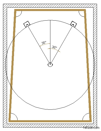

6  扬声器箱的摆放
        在声源等效中心的距离小于混响半径r的地方,其直达声将占主要成分;大于r的地方混响声能将占主要成分,在混响半径范围内,更容易发现电声产品的问题,这实际是发烧友(即电声爱好者)常说的摆位问题。
        两个扬声器的轴心在不同水平面时,整个声场往低处方向,声场的构成比较混乱,乐器高低定位错乱走偏,声像散大,未能达到点发声,管弦乐团像分开左右两组演奏一样,未能形成立体声应有的三维空间。

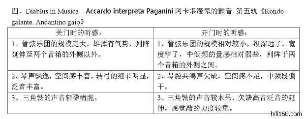

7  实际听感
        时间:上午9:30-11:30。测试节目源:
        1) 国家标准 GSBM 6001-89_音质评价样件
        2) Diablus in Musica  Accardo interpreta Paganini 阿卡多《魔鬼颤音》
        利用空调,将温度控制在24℃,湿度在49%,倾听开门与关门的音质区别:
